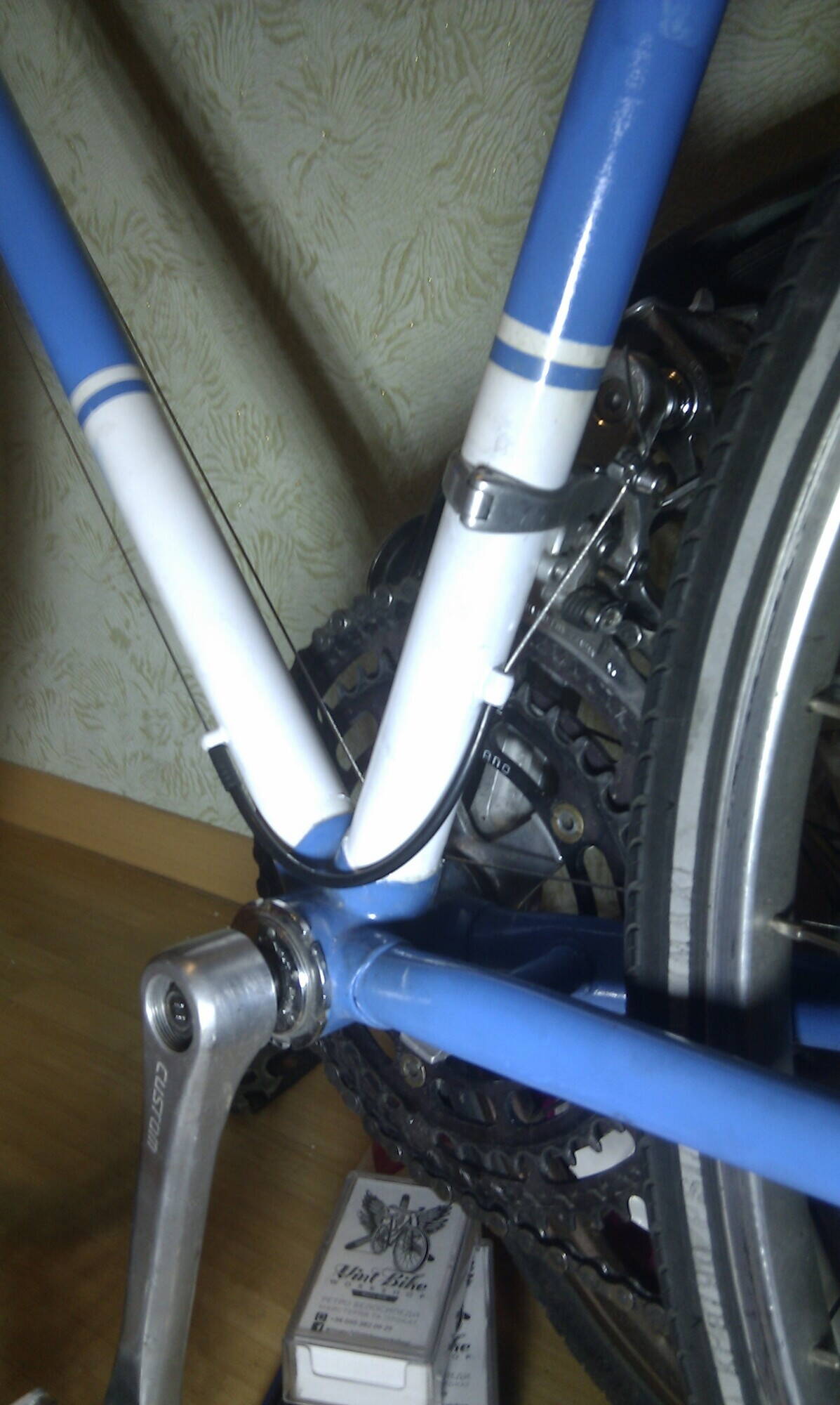

Новая боночка вместо ползущего хомута. Из-за докраски вел временно без долей, ннада новые сделать

И вот я чисто случайно нашёл таки передний тормоз. Узнал много нового и интересного про маркировку Вайнманов. Оказывается, первая цифра в начвании это не номер модели, а рич. И как оказалось, мне досталась та же модель, но не с тем ричем, а хотелось наоборот. Не хватало аж 7 мм. Но назад дороги не было, решил подогнать. Для начала я поменял местами болты, назад его подогнать было проще. Напильником расширил отверстие под болт на основной пластине, гдето на 2 мм. Ещё на 1,5 мм я удлиннил отверстия под колодки. Последние мм выиграл за счёт того, что поставил колодки от вибрейков, а их можно наклонить вниз. Странно, но всё работает.

Да, самое интересное. В тормозе не хватало тросика поводка, я его сделал из обрезка троса, на краях расплющил по половинке ниппеля от толстых спиц. Сжимал ручку от души - не расклёпывается. Под передний тормоз нужен был упор троса, который крепится на рулевую. Мне посчастливилось найти упор под кантиливеры, алюминиевый, но без упора для бонки. Упор я сделал из крутилки-регулятора от вибрейковской ручки. Резьба М10×1, однако сам упор тонкий и влезло буквально 2 витка.
