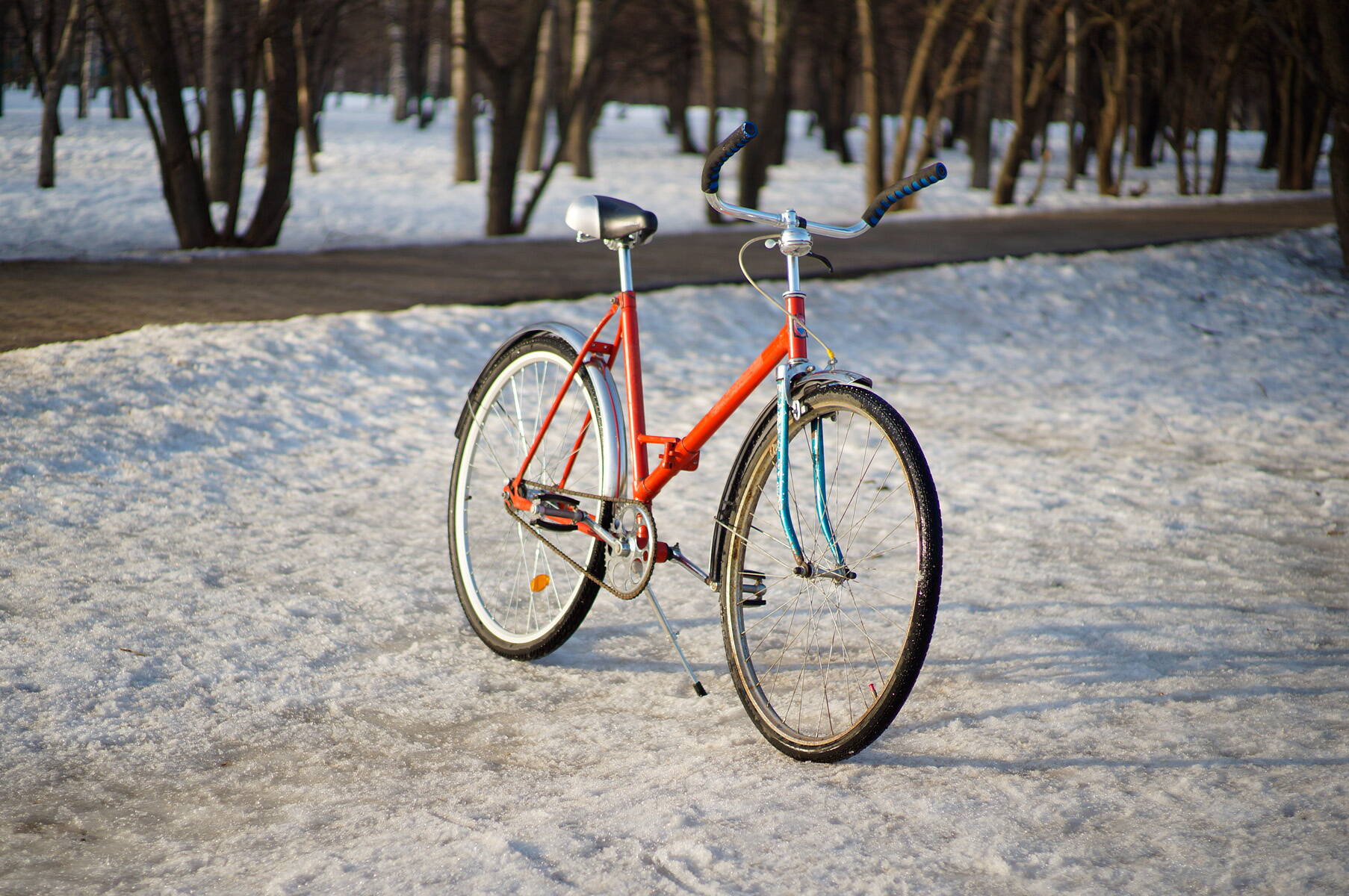

Так. Теперь с картинками. :smile: Вкратце: макетирую удобный велосипед для энергичных прогулок с фиксированной передачей в водных условиях.
Сейчас на фото от оригинального "Универсала": рама, система, педали, цепь, передний тормоз с тросиком и переднее колесо (кривое, ржавое с родными ещё шиной и камерой, ну да ладно - для макета просто супер).
С миру по нитке: крылья, заднее колесо (с тормозной втулкой) и седло - с современного (2012) складного Форварда (то есть Китай :smile:). Руль и двойной звонок - привет из постколониальной Англии (Индопакистан). Грипсы - тоже привет из Китая. Тормозная ручка - Radius.
Седло оказалось на удивление удобным, кстати. Не ожидал такого. Руль, уже знакомый, тоже. Не понимаю, как его можно использовать в правильном положении - вот в таком всё супер. Удобно ездить и сидя и стоя. Много хватов, не сворачивается от усилий.
Пока не ясно на что заменить штампованные тормоза. Родные мало того, что неуверенно центруются, так ещё и напоминают от трубе судного дня - очень на любителя звуки при торможении. Форумчане, посоветуйте, что поставить! Расстояние между серединами оси крепления и тормозной накладкой - около 80 мм.
Второе (переднее) колесо от Форварда будет перемонтировано на флип-флоп втулку Квандо. (Давно куплена). Есть слабая надежда использовать существующие спицы. Посмотрим. Никогда такого не делал.
... колёса раза в два шире почти ...
Шоб Вы даже не сомневались :yes: Если я на Украине поставлю такую передачу, как на Табуретке - я не то что в гору не заеду - с места не сдвину.
А я вот всё равно посомневаюсь ещё немного. :D Проверить просто конечно - взять алю фикс с флип-флопом и проехать пару раз до и после разворота колеса эти подъёмы. Но ведь это делать надо! :smile: Пока не делал.

А я вот читал, что фикс на подъёмах даёт большую фору синглспиду. Предполагаю, что с этим и столкнулся. Проверить это жизненно необходимо. :D (Зудит, свербит) Не знаю, что раньше случится только:
1. Сделаю фикс колесо на "Универсал" с широкой шиной.
2. Прокачусь два раза с флипом втулки.
3. Свистнет на горе рак.
4. Есть ещё варианты, но там надо переделывать хорошо сделанное, что наказуемо.

Но теоретической базы не вижу :smile:
Их есть у меня.
На фиксе можно педалировать в самой эффективной зоне, до которой педаль сама доставляется автоматом. Это крутая фича.
Плюс, когда совсем край, можно подняться дёргая велосипед продольно, подставляя тем самым педаль в положение, где уже есть нужный рычаг для подъёма.

Yes. It's a lot. :smile: And it's hard to carry the folded bike to the balcony.
1. Frame+fork+chain - 5.3kg
2. Both wheels - 5.8kg
3. Handlebar+stem+bell - 1.0kg
4. Saddle+seatpost - 0.9kg
5. Chainring+pedals+cranks - 1.8kg
Only that total is 14.8kg.
