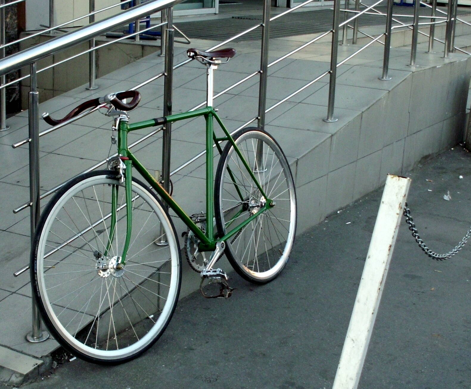

Писать-то и нечего сверх написаного. На одометре 3800+ (2100 за сезон, но я ж далеко не только на Табуретке езжу), всё работает, никуда не лазил и пока не собираюсь. Сезонное обслуживание? А хз. Эксплуатация расчётная - тепличная. Колёса ровные, все подшипники крутятся, зазоры в них не изменились, смазка правильная, закрыта пыльниками вроде надёжно (как показала прошлогодняя разборка) :pardon:
Разбирать, типа для (ненужной) замены смазки, чтобы нарушить приработку механизмов? :fool: Не сАлидол же закладываю, не ШРУС и не 158 :-P В т.ч., чтобы избежать "сезонного обслуживания"
Выглядим мы сейчас так (фото последних дней перед зимой):
DSCI0235.JPG [ 788.75 КБ | Просмотров: 5255 ]
На фотке обслужены :yes: Мы вымыты, шины накачаны, цепь пропарафинена и отрегулирована :smile:
