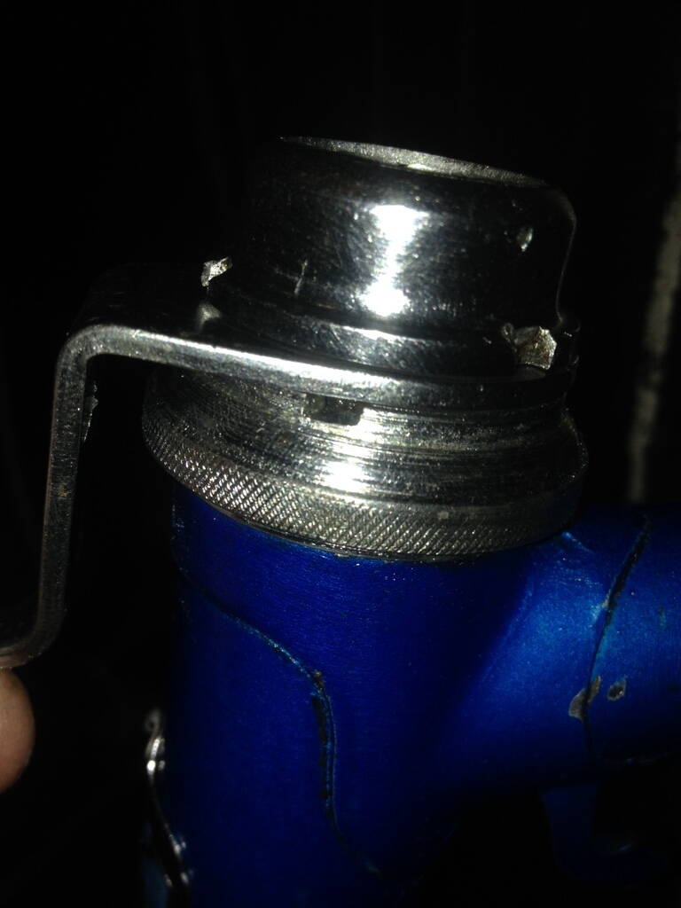

Поставил вилку, собрал рулевую... Проблем! Такое ощущение что шток вилки вырос на 1,5 мм !! Не прижимается нихрена

Чё там не прижимается? По фотке непонятно - оно так и выглядит в норме. Шарики 4,0? Нижний конус на вилке нормально сидит? viewtopic.php?f=31&t=172645&start=975#p1432175

Ну вот верхняя часть рулевой ( она же как контргайка работает?!) упирается в шток вилки , в верхней своей части, и не прижимает весь механизм до конца ))) тупо объясняю , но как могу. Шарики 4 мм новые, конус новый одет до упора

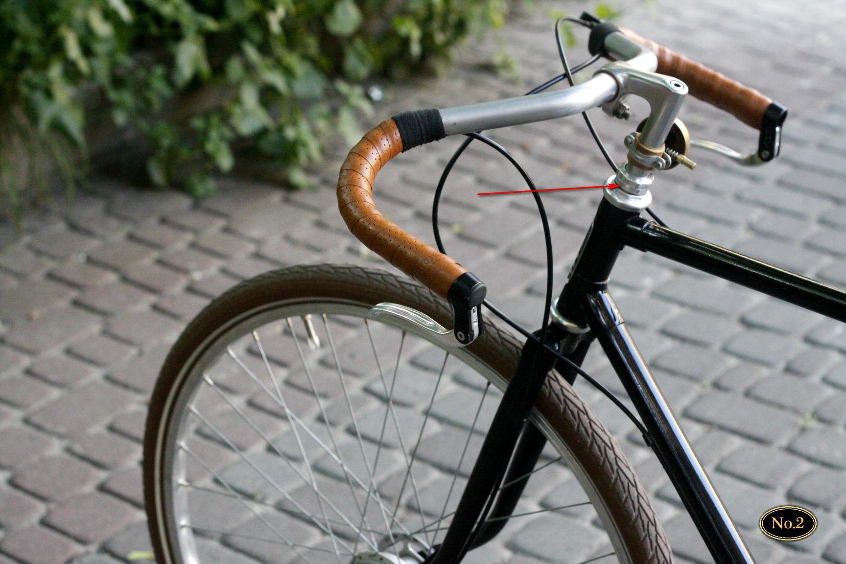

Ааа, я думал не достаёт, это гемор. А Так решаемо. Ну, я люблю ставить контргайки от складных велов - они выше. Правда, мне они нравятся именно внешним видом :D
Так подложите шайбу - делов на рыбью ногу. Вон Коля на "№2" при такой фигне вообще специальную дистанционную втулку 5 мм точил

Уже решил что сточу старый конус, получится красивое кольцо, но просто.. Схерали так вышло??

Надо сравнить старый нижний конус и новый, скорее всего у них высота разная.

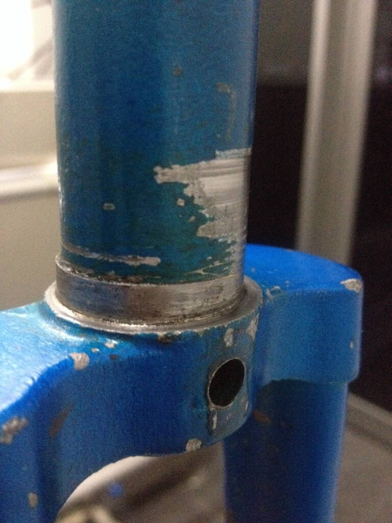

Значит так.. На штоке вилки вот такая ..эээ.. выработка? И посадочное место под нижний клин с одной стороны слизано, но клин сидит и не двигается. Вилку в сборе подклинивает в одну сторону, причем в разных местах, в зависимости от того как посадить клин. Такое было и прежде ( до смены клина).Че делать?

Brovarec
Та неее. Это просто станочник не остограмился перед работой, вот и накосячил. У меня есть вилка с таким же косяком 75 года.
