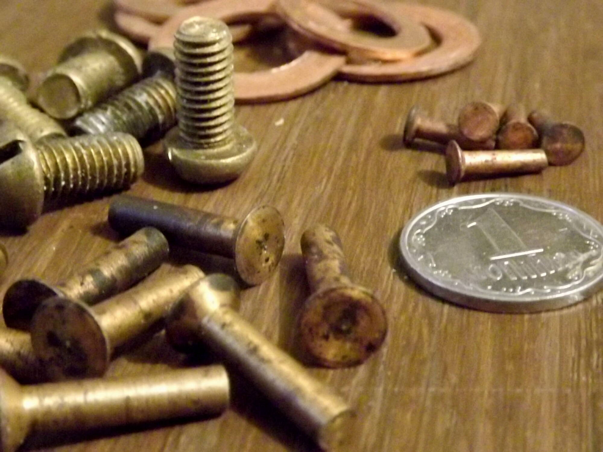

:lol:
Коооость :roll: драгмет !
заклепки.jpg [ 834.31 КБ | Просмотров: 3907 ]
