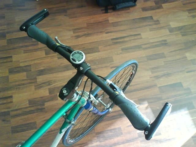

Ну-с, поздравляйте: вчерась прошел еще один этап апгрейда дареного СШ. На этот раз заметно полегчало рулевому управлению.
Штатный баран я заменил прямым рулем с регулируемым выносом, "дальнобойными" грипсами, тормозными ручками альхонга "вибрейк онли", компьютером и чертовски прикольным девайсом - рожками с выдвижными зеркалами. Я купил их на выставке около года назад и использовал на своем Треке 4300. Оч-ч-чень полезная штука (и Трек и зеркала). Разумеется, при условии правильных настроек.

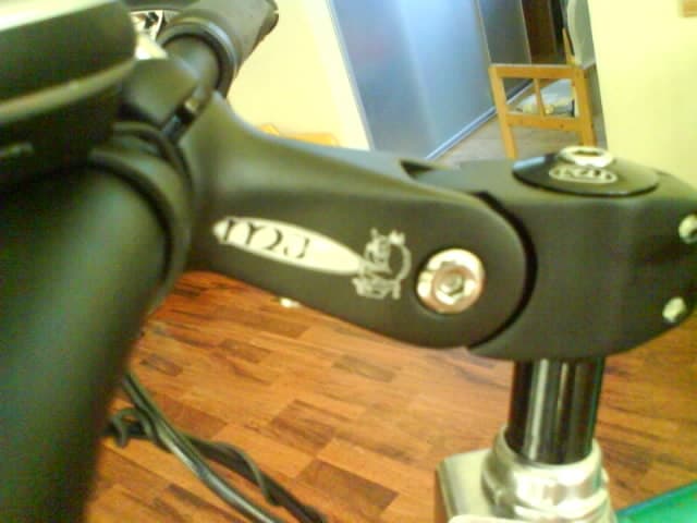

Регулируемый вынос с логотипом MJ и каким-то гоблином - 110 грн

Собрал, настроил тормоза и... ближе к ночи выехал на испытания. Результат превзошел самы смелые ожидания! Я очень доволен посадкой и вообще вел зазвучал совсем по-новому. Первое впечатление - это лучший вел, на который я когда-либо садился. Быстрый, комфортный, накатистый.

Выкладываю фоты. Качество - не фонтан, но получить примерное представление можно.
Комментарий к файлу: Выглядит непривычно. Возможно, неестественно. Но очень удобно!

Комментарий к файлу: Столь массивный вынос выглядит дико на тоненькой трубочке, но он мне нравится. И гоблин в тему. Интересно, зачем он там??

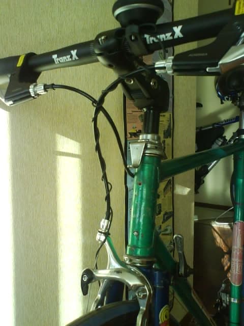

Коллеги, как-то тросов непривычно мало. Может быть рубашки нужно было делать длиннее???

Приятно посмотреть.
Трелоковский манерный комп :-)
Можно снять упор рубашки переднего тормоза, что в рулевой зажат. Эта штука своим демпфирующим действием на родные клещи меня всегда раздражала.

Упор рубашки можно снять только в том случае, если есть запасная шайба, чтобы вставить ее вместо этой фитюли. иначе верхняя гайка на место не станет - там вверху для пущей эстетики сделали буртик, который закрывает торец вилкиной резьбы.

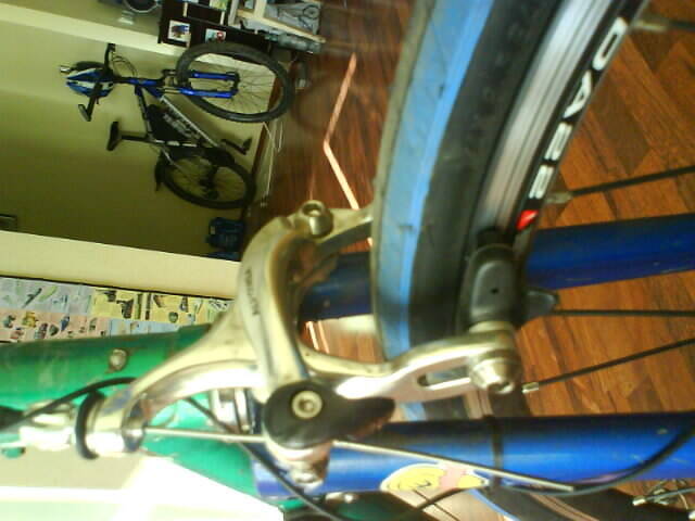

Обнаружилась другая хреновина: задний тормоз, который теперь альхонга, начал при срабатывании поскрипывать как старая раскладушка. Передний работает нормально. Пробег девайса не более 200 км.
Коллеги, шо это с ним?
Там во всех соединениях пластиковые втулки (или шайбы?). Можно в них капнуть немного мотороного масла? Пластик не скукожится?
И вообще, эта самая альхонга нормальный производитель? Я о нем ничего не знаю.
