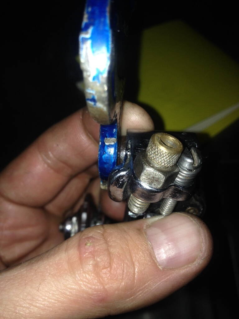

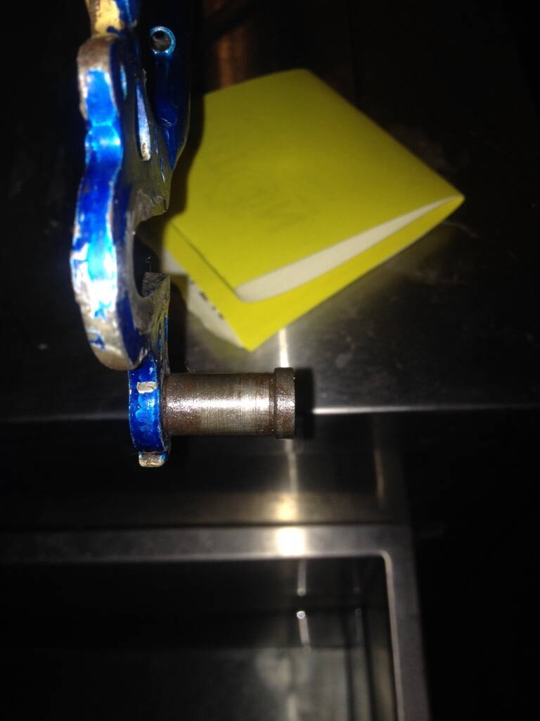

Следующая проблема
ImageUploadedByTapatalk1425304495.285764.jpg [ 170.7 КБ | Просмотров: 1307 ]
ImageUploadedByTapatalk1425304483.915891.jpg [ 127.06 КБ | Просмотров: 1307 ]
болт задней перекидки какой-то длинный.. Переклюк болтается на нем. Че робить? Искать новый? Дорезать резьбу на этом?

Ну эта проблема пока самоликвидировалась. Чего с креплением переклюка делать?
 Заголовок сообщения: Re: Старт шоссе , олимпийка 81г.р
СообщениеДобавлено: 02.03.2015 18:54
Сообщения: 488
Город: Минск
Самый простой вариант - засунуть между дропом и телом переклюка шайбу.
СообщениеДобавлено: 02.03.2015 19:03
Сообщения: 680
Город: Бровары
Зарегистрирован:14.05.2014
Мертвец Джонни писал(а):
нет! Тогда переклюк не упрется в дроп
СообщениеДобавлено: 02.03.2015 19:08
Сообщения: 488
Город: Минск
Тогда шайба со стороны головки болта или нормальная фигурная шайба, которая сама упирается в дроп, а в неё упирается переклюк.
СообщениеДобавлено: 02.03.2015 21:28
Сообщения: 680
Город: Бровары
"ухтыжблять" ))))))
 Заголовок сообщения: Старт шоссе , олимпийка 81г.р
СообщениеДобавлено: 02.03.2015 22:22
Это к токарю, нужно всего лишь проточить ось переключателя чтобы убрать осевой зазор.
