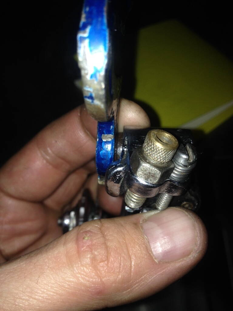

Та блин, не шарю я в ваших передачах.. :cool: Но эти болты на разных перекидках ХВЗ имеют разную длину, и иногда диаметр. Длина связана с конструкцией такой фиговины на обойме роликов: download/file.php?id=284069&mode=view/P1010329.JPG Ну, в которой дырки для пружины натяжения цепи. На некоторых обоймах эти дырки прямо в теле засверлены, на некоторых - как на фотке, накладка такая типа шайбы дырявой.
И противоположный конец того болта по-другому бывает оформлен.
Нужно поехать к Петровичу, порыться в его десятке перекидок, меряя к своей разные болты. Их три или четыре вида. Может, на Вашей даже обойма от одной модели, а параллелограмм - от другой.

Так проблема вроде с осью которая вворачивается в петух, там осевой зазор большой.

Так правильно Константин сказал. Скорее всего, неродной болт. Я их два вида встречал. Купить подходящий, и все.

Да, то я загнался - вспомнил свои мучения :smile: Но действительно тот второй болт тоже разным бывает.

Два размера этих болтов намерял - 29 мм и 27 мм. 2 мм поможет прижать переклюк к петуху?

Ну вот примерно 2 мм лишних на моем болте. Значит в субботу к Петровичу

Переключатель не должен быть прижат к петуху, он должен свободно вращаться, ограничивает свободу лишь упор у выступ петуха.

Так ты это. Попробуй второй болт. Которым прикручивается та железяка, и который является осью пружины.
Мож их перепутали при сборке?
должен свободно вращаться! Мой болтается ((
Совершенно верно, должен вращаться, а не болтаться.

А тут их вобще много разных :)
Я к тому что их не два вида, а больше получается.

Болт найден, проблема устранена.
