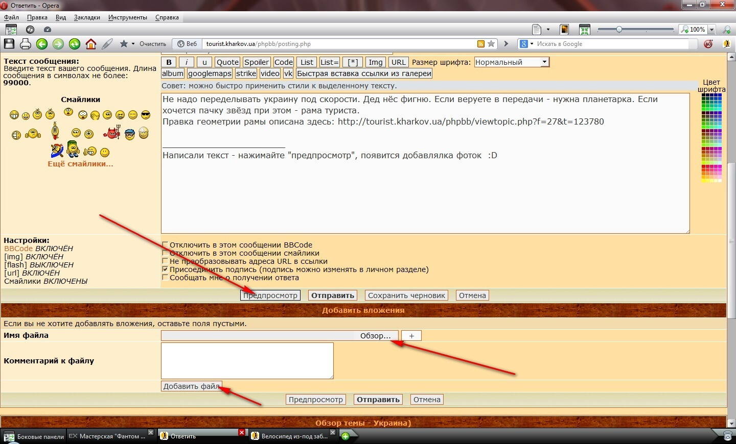

Написали текст - нажимайте "предпросмотр", появится добавлялка фоток :D
