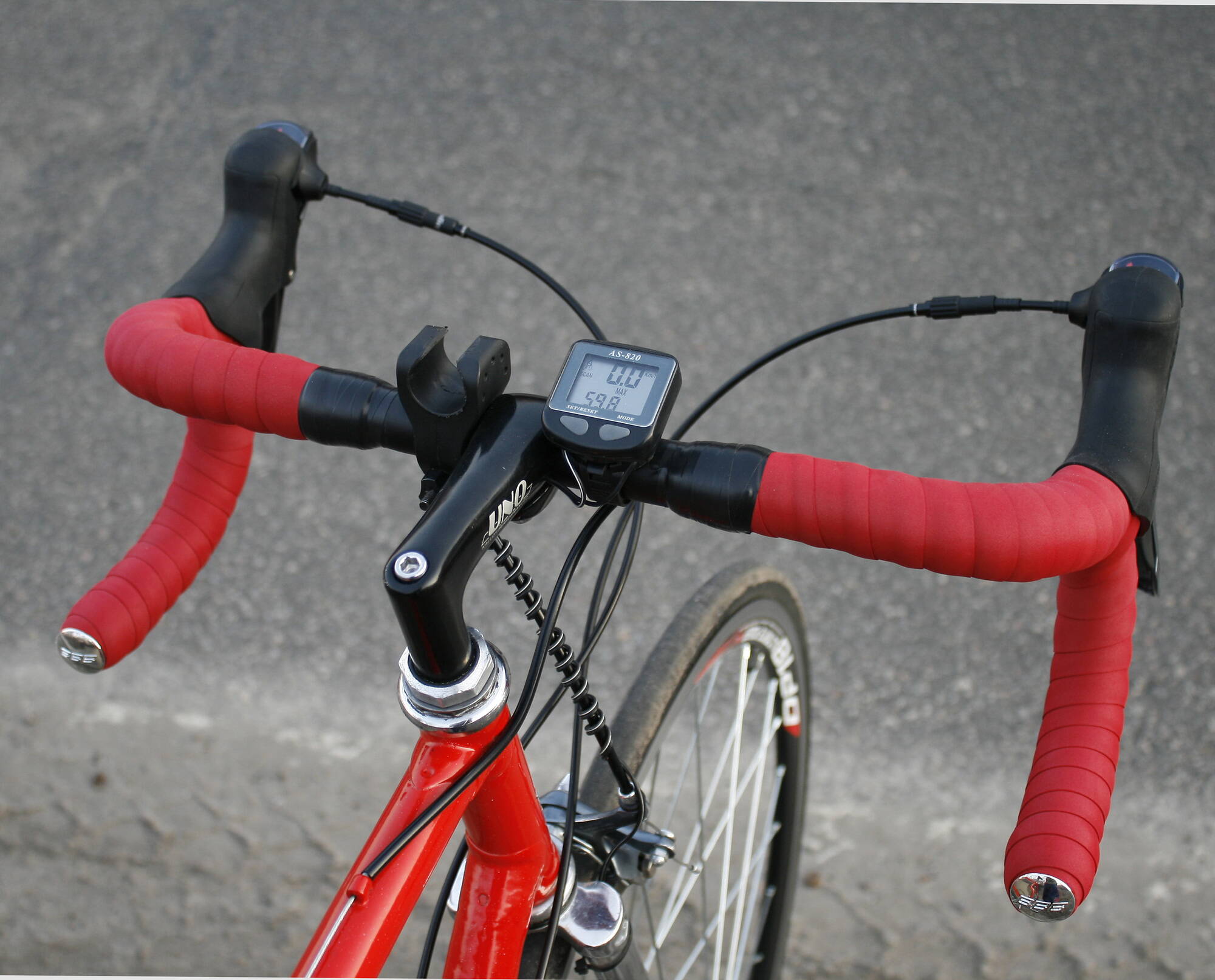

Как и обещал - фотографии при дневном освещении.
Да, фотки в норм. разрешении в режиме просмотра можно правым кликом открыть изображение
_MG_5657.jpg [ 784.8 КБ | Просмотров: 1973 ]
_MG_5660.jpg [ 815.81 КБ | Просмотров: 1973 ]
_MG_5661.jpg [ 844.56 КБ | Просмотров: 1973 ]

Taaaaк, стоп!
Не кошер! Значит вот что. Снимаем вынос с вилки, и правый тормозной тросик переносим за вынос (должен проходить по левой стороне), таким образом уменьшая сильный изгиб рубашки и самого тросика.
Седло уже, вижу, выставленно правильно. Это радует. Теперь осталось подвернуть руль под правильный угол, потому что я уверен - у вас руки прямые и здоровые, вы не болеете тяжелыми костными заболеваниями, требующими такой позиции руля.
В остальном - отличный велосипед!
 Заголовок сообщения: Re: ХВЗ СЗ'82 in progress...
СообщениеДобавлено: 10.03.2015 00:59
Сообщения: 359
Город: Нижний Новгород
Зарегистрирован:09.08.2012
Очень не нравится халтурная реализация упоров на наклонной трубе. Особенно если учесть повороты руля.
Кусок рубашки троса, идущий до заднего тормоза от бонки - слишком короткий. Да и рубашка переднего тормоза коротка.
Седло как-то слишком уехало назад, подозреваю что просто неправильная настройка, но могу ошибаться.
И обмотку я гораздо аккуратнее бы намотал.
Впрочем, большинство недостатков устранимы, вел смотрится неплохо и ехать должен хорошо, несмотря на то, что колеса весят полтонны.
ЗЫ: У цепи нужно 4 звена выкинуть.

Мне нравится! Яркий, насыщенный велосипед, как катит?
Немного еще нужно с прокладкой тросиков разобраться и цепь укоротить, ну это скорее относится к отладке при испытаниях. Может быть на ось манеток одеть аллюмневую или из черного пластика чашку просверленую поперек с углублением под рубашку тросиков и через нее пропустить тросик, будет аккуратнее.
Такой остренький дезигн... Аааапчхи!...
(перцем запахло :wink: )
:D
Да, тросики ваще как попало проведены. И ээ.. не уверен, что мне нравятся педали :cool:

Ладно-ладно, на счет тросика на задний тормоз - да, его надо завести за руль, а с остальными:
1. на перекидки. на наклонной трубе есть крепление для нарамных манеток. в креплениях я просверлил отверстия и сделал углубления, в них и завел тросики.
А длина - максимальный выворот руля.
2. седло, руль еще в отладке. я после каждой поездки что то поднастраиваю.
3. цепь надо поднатянуть?
4. педали - нет денег, а сами педальки удобные и крутятся легко. да, хотелось бы шоссейные, но и так сойдет :)
СообщениеДобавлено: 10.03.2015 11:08
Сообщения: 2195
Город: Rīga, Latvija
Зарегистрирован:22.10.2010
Значит так. Если уж мы стремимся к эстетике и сочетанию, то вот что полезно знать. По твоим пунктам.
1. Когда на наклонной трубе ставишь правильные упоры троса, то тросик идет параллельно наклонной трубе, а не перекрещивается с ней, как на твоем примере. Мелочь, но режет глаз ценителям искусства :twisted:
2. Руль можешь смело подвернуть так, что нижние части барана стояли параллельно верхней трубе, ибо у тебя с запястьями всё в порядке, и так сильно изгибать руки тебе вовсе не нужно. Седло уже по-немногу принимает правильную позицию.
3. Цепь - ну, разве что на одно звено, но если сильно не прыгает, то может и так хорошо будет.
4. Педали сойдут, пускай будут до лучших времен. Подвернутся - заменишь, с ними тут спешить не за чем. Единственное, что можешь сделать ради своего же удобства - изготовить зубец для удобного надевания педали (не уверен, правильно ли я сказал). Вырезаешь алюминиевую полоску с зубком, зубок загибаешь и прикручиваешь к педали на те две дырочки (чтоб не портить вид, можно даже изнутри педали).

Привіт.Всетаки реанімовані ХВЗ це харизматично .
щодо педалей - рекомендую гірські. В мтбконтактному взутті можна ще ходити доволі успішно, в шосейному далеко не підеш і шип зношується.
Щодо колес - реально важучі ободи і жорсткі. Навіть за меншу ціну можна знайти у півтора рази легші, але це ще попадос на шпиці(((. Ще зверни увагу існують на 8 передач касети 12-21 зі зближеними передачами - одне задоволення (BBB наприклад на велостріті)
Не треба звинувачувати інших у власних проблемах
СообщениеДобавлено: 10.03.2015 12:10
Сообщения: 583
Зарегистрирован:05.12.2010
Gagarins и Сашко, руль подправлю, сейчас все в режиме отладки.
а вот на счет тросиков - у меня они проходят под кареточным узлом, там направляющие, поэтому их трудно сделать параллельными они уходят вниз под трубу.
а шильд сделаю в металле. есть хлорное железо и лист из под таблички на какой то прибор. одна сторона у него травлена. вторая - чистая. Бегущая черепаха проделывал подобную процедуру.
контакты я не хочу ставить, пока что, меня устраивают туклипсы и небольшие топталки, Как сейчас.
на счет ободов: очень накладно. цены сейчас ого-го, потом потянутся спицы за ними и спицевание. Я могу набрать и подтянуть, но довести до ума не смогу - станка нет, следовательно снова расходы.
Кассета стоит шоссейная Shimano Claris и там довольно таки неплохой набор звезд.
