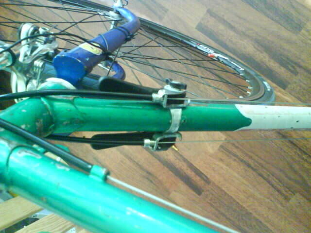

В субботу намечается большой тест-драйв всех моих апгрейдов. В частности, на место родных манеток я поставил особый хомут, сделанный из паленых типашимановских манеток. Моя поделка служит упором для рубашек тросов. А манетки я вывел на руль.
О манетках рассказывать не стану - боюсь сглазить. Куплены в качестве экспериментальных за мало денег в глубоком мусорнике.
В понедельник расскажу, как все работает. Судя по тому, как много людей читают эту ветку, я понимаю, что это кому-то нужно.

типаупоры
О_о уже сами манетки открутили бы (на раме которые) А то с виду у вас две пары получается ))
Конечно, нужно. И очень интересно, притом :-)

Зачем откручивать? Пока испытание не проведено, в любой момент легко вернуться к исходнику :-)

tiN-naR
Рычажки переключателей нужно отпиливать у основания. Если их исключить из конструкции, придется искать очень толстые шайбы, чтобы заполнить освободившееся пространство между составляющими рамки.
ADKXX! совершенно прав. Завтра с коллегами едем в Житомирскую область 110 км туда и столько же обратно. Мало ли какую дулю покажет построенная мною стстема переключения.
