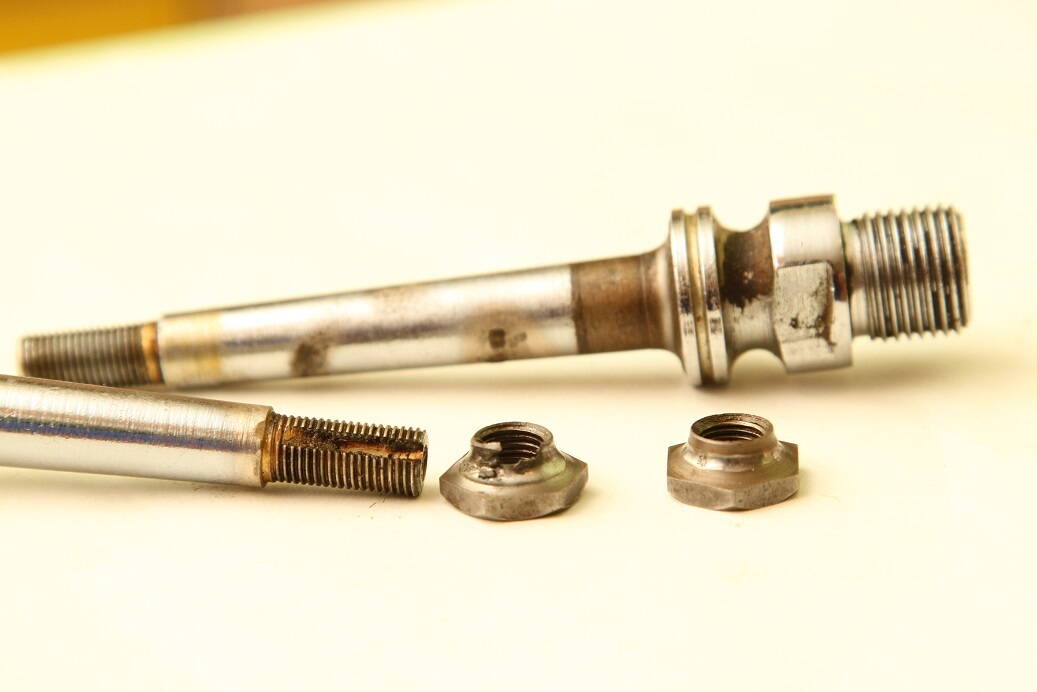

Педали, о которых я упоминал, меня, после разборки, немного расстроили :cry:
IMG_9431.jpg [ 111.69 КБ | Просмотров: 2376 ]
Если у кого есть такой конус, или информация о том, где можно попытаться найти нечто подобное, пишите, буду благодарен (у конуса СШ другая резьба).

Хоть бери и не крась :roll: viewtopic.php?f=31&t=160854&start=1020#p1326710
Размер резьбы конусов педали установил вообще? На стартоне М7х1 (в рот оно..) - редкая. А здесь? Ты говорил, шаг мельче. Померяй, если получится - типа сколько витков на 10 мм, и сколько на 12,7 . А диаметр?
Может и дюймовая - это точно к Петровичу в ящики рыться (кстати, нашёл?).
Про шарики -0,5 - абсолютно правильное решение. Кареточный узел теперь вроде толковый.
Что с измерениями рамы?
 Заголовок сообщения: Re: Тарантелла по-Чемпионски
СообщениеДобавлено: 15.03.2015 01:13
Сообщения: 152
Зарегистрирован:18.09.2014
Диаметр 6,9 мм., витков 9 на 10 мм.. Петровича нашел, он сказал, что можно и не рыться, не найду. Скорее всего дюймовая резьба, в шатуны педали точно по 9/16* 20 вкручиваются. На измерения рамы забил сегодня, провтыкал взять с работы железную метровую линейку- завтра померю.

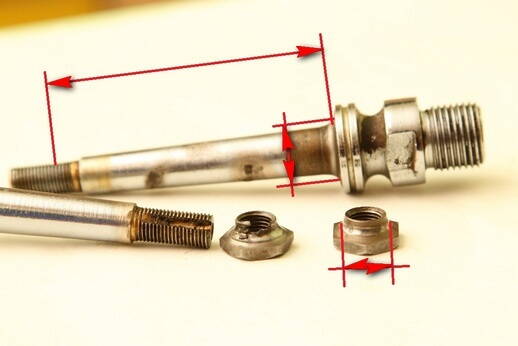

Мдя...
Значит что - педали ж такие классные не выбрасывать.. Нужно искать ось на 9/16 20TPI, с такими же конусами и расстоянием между ними и чего-то колхозить. Наверное ж реально.
Ну то есть, вот эта вся фигня должна совпадать, а на какой там оно диаметр резьбы накручивается - пох:
IMG_9431.jpg [ 51.7 КБ | Просмотров: 2342 ]
При этом отличный показатель совместимости - такое же количество шариков такого же диаметра в доноре.
Для красоты и полной незаметности замены можно обе оси поменять - ведь у шатуна обязательно немного разными окажутся по виду.
