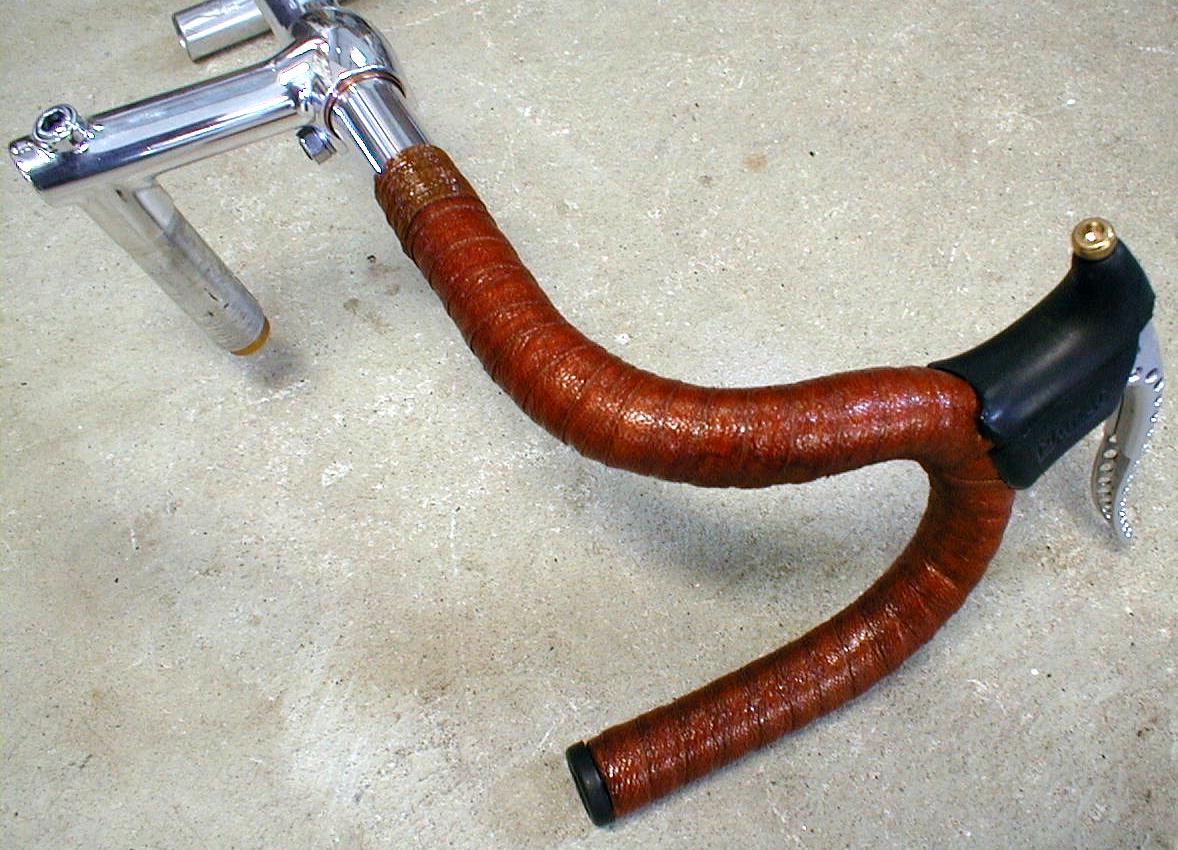

 Заголовок сообщения: Re: Дублянський гараж
СообщениеДобавлено: 17.03.2015 00:08
Это Dmitronа руль. Мне кажется, именно так он и хорош, а под шеллаком вид будет как обоссаный неприглядный. Под шеллак всё-таки тесьма нужна, причём белая. Другие цвета дадут тоже эффект эээ неприглядности.
Да, и по стилю хз, пойдёт ли сюда этот шнурок.
В конце концов, несложно взять куски любой подходящей трубы сантиметров по 15 и попробовать так и так.
Лично я считаю на курьерском проекте идеалом тесьму в шеллаке. Вечно, симпатично, практично.
:bad: тож треба так зпохабити :D
А що не прікольно шнурок під шилаком ?! Мені здається один фіг,що кіперка виглядатиме нє ?! :D
СообщениеДобавлено: 17.03.2015 00:59
Я ж написал, как оно будет - пробовал с таким шнурком. Насколько классно он смотрится сухой, настолько похабно под шеллаком. И лента, кроме белой тоже. И шнурок от ботинка на рубашке троса (помнишь?). Ещё в таких случаях вспоминаю одного гения на даче - дом из кирпича обычного жёлтого, лаком вскрыл :facepalm: Эффект тот же :D

Хм, ещё перед зимой у нас спирт свободно продавался. Нужен именно этиловый 96%, даже 70% (бывает и такой в аптеках) не растворяет шеллак вообще.
Неплохо до 3% касторки (рицинова олiя) добавить в раствор.
Да, и насчёт тесьмы. Если будешь экспериментировать, попробуй ещё кусок синтетической "брючной тесьмы", а не киперной ленты. Может тебе больше понравится, она более гладкая и поверхность не такая лохматая, как с киперкой получается. Я пока в затруднении - чего мотать на следующий руль.
Это синтетическая брючная тесьма viewtopic.php?f=31&t=179512&start=15#p1214391
Это киперная лента https://www.flickr.com/photos/129014355 ... 598537347/
https://www.flickr.com/photos/129014355 ... 6686276643
