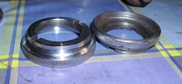

Теоретически, осталось добыть верхнюю гайку-чашку, которвая накручивается на вилку вместо гайки-конуса на дорожной рулевой, и можно типа собрать:
DSCI0357.JPG [ 104.3 КБ | Просмотров: 5103 ]
Практически неплохо бы достать и нижнюю чашку спортивную. Похоже, дорожные штампованы, а спортивные - точёные. Качество поверхности бывает гм... разным, но вроде на работе не отражается. Вот слева угловатая - спортивная, справа - гражданская, закруглённая. Они взаимозаменяемы, но почемуто ж на гоночные ставили точёную. наверное и материал другой.
DSCI0356.JPG [ 208.3 КБ | Просмотров: 5103 ]
Ну и я говорил о желательности высокой контргайки в Вашем случае. Вот стартоновская рулевая с высокой контргайкой от складного. Рядом для сравнения обычная гайка, как на стартоне и дорожниках:
DSCI0354.JPG [ 203.25 КБ | Просмотров: 5103 ]

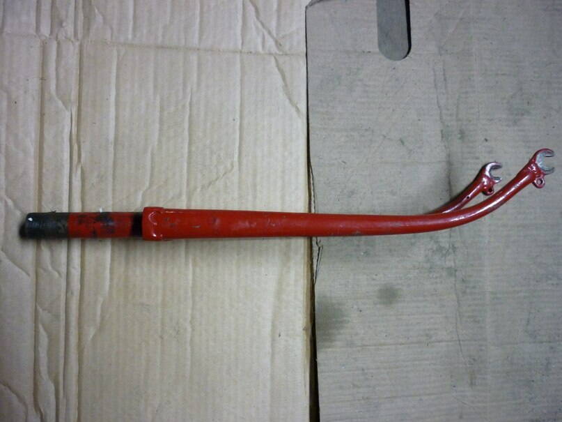

У него там еще вилка, по его словам, чемпионовская, 52-й ростовки. Жаль, что шток коротковат для моей рамы будет.
MnRuZFd-he8.jpg [ 70.74 КБ | Просмотров: 5045 ]
wbxE2BouYgw.jpg [ 77.8 КБ | Просмотров: 5045 ]
Сильно сложно такую вилку нарастить будет? Из инструментов для такого типа работ, найду разве, что автомастерскую :-)

Вилка эта Вам ни к чему. Нафиг этот гемор? И не обязательно она прямо чемпионовсая :D . А цивилизация да, бесит.

Вам какая вилка нужна? У меня валяются ненужные от дрокера и стартона (у стартоновской 174мм шток, у дрокерской не помню). В Мск бываю раз в полгода :D
 Заголовок сообщения: Re: CycloCrocoCross (спецзаказ 71г.)
СообщениеДобавлено: 18.03.2015 20:59
Высокая гайка у меня есть, свяжитесь со мной через ЛС
Вилка у продавца не Чемпион насколько я понимаю.

Мне нужна длина штока 150-155мм. 174 - это много.

Вилка тут не родная, но без крепления для крыльев/багажника. Чемпионовская вилка?
чемп.jpg [ 110.21 КБ | Просмотров: 4955 ]
СообщениеДобавлено: 20.03.2015 17:10
Да похоже на чемпионовскую вилку.
