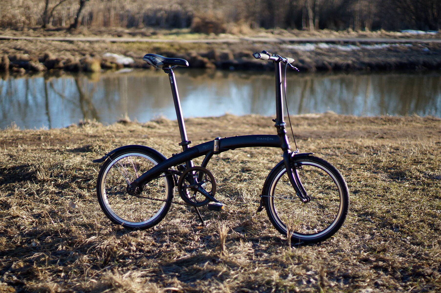

Задумка осуществлена. :smile: Сделано новое колесо и поставлен ручной тормоз на перед. Пришлось поменять и цепь на широкую. В оригинале было ещё лаконичнее - торпедо Шимано. Но захотелось странного (идея фикс). :D
Dahon_Uno_Fixed_Gear_01.jpg [ 741.02 КБ | Просмотров: 3849 ]
Dahon Mu Uno Fixed Gear
Dahon_Uno_Fixed_Gear_02.jpg [ 444.46 КБ | Просмотров: 3849 ]

Ощущения фикса. И при этом ничего лучше для тротуара у меня не было. Скорость движения любая, вплоть до остановки. Можно даже сдать чуть назад после остановки. :smile:
Рама у этого велосипеда просто супер жёсткая, колёса маленькие. Это делает езду по мокрому грунту, тающему снегу не особо выдающейся. А вот на асфальте сразу начинает катиться. То есть контраст больше, чем на колёсах 28".
Передача для меня уже непривычная 53/16*19.3"=64". Попробую поменять звёздочку 16 на что-нибудь поменьше.

Определённо надо искать меньшую звезду. Сегодня прокатился по знакомому маршруту и вообще не почувствовал нагрузки на том же велосипеде, с той же передачей. Какая-то необычная велозима у меня получилась в этом году.
Пока непонятно, какую звезду брать. 14Т или 13Т. Первая даст 73", вторая 79". Сейчас 64" и 16Т.
ЗЫ. Кое-какие техданные:
Шатунах 10 см (9.7 см)
Вес (фикс) - 10.550 кг

Yezzz! Усугубил. 53/12*19.3=85". :D Киса, педали не пустые!
Велосипед обрёл новый смысл и теперь по ощущениям не выбивается из ряда. Звёздочка 12Т превратила складник из полудетского вела в что-то приятно атлетическое.
Обязательно подбирайте-пробуйте разные звёзды в синглах и фиксах!

Вчера тоже была прекрасная погода и часа полтора покатался по тротуарам района. Исключительно из интереса и для удовольствия. Хотя и кое-какие полезные покупки совершил. Велосипед складываю и беру с собой в магазин при этом.
Так вот: утвердился во впечатлении, что нашёл правильную передачу для него. Именно для такого "рваного" темпа езды. Во дворах несколько раз встречался с ситуациями разъезда с машинами - можно встать на педали, приостановиться и с высоты ситуации (реально обзор становится сантиметров на 15 выше, чем в режиме пешехода) подумать куда ехать, не торопя события. Понты с водителя при виде такого несколько осыпаются и он начинает принимать тоже осмысленные решения, давая возможности объезда. Всё в медленной, контролируемой динамике.
Очень удобно ускоряться стало. Появился свист встречного ветра при довольно спокойном педалировании.
Dahon_Uno_Fixed_Gear_03.jpg [ 399.25 КБ | Просмотров: 3640 ]
Dahon Mu Uno Fixed Gear 20". Sugino Gigas 12T Track Cog.
Вид на звёздочку 12Т. Локринга нет - нужен специальный под такую маленькую звезду, так как цепь на стандартном будет уже его касаться. Затянул с помощью "ротафикса" и думаю ещё укрепить локтайтом. В принципе пойдёт, так как скиды я не делаю при торможении. Но локринг буду продолжать искать. Цепь с "Универсала". Ржавая, но не пачкается, что для складника в транспорте особенно важно. Цепи, с моими пробегами, я не смазываю.
