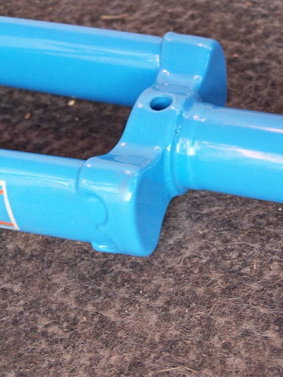

Корона честной качественной вилки - цельная деталь, полученая точным литьём, а сама вилка спаяна латунью:
Изображение 007.jpg [ 356.82 КБ | Просмотров: 10834 ]
DSCI0364.JPG [ 184.28 КБ | Просмотров: 10834 ]

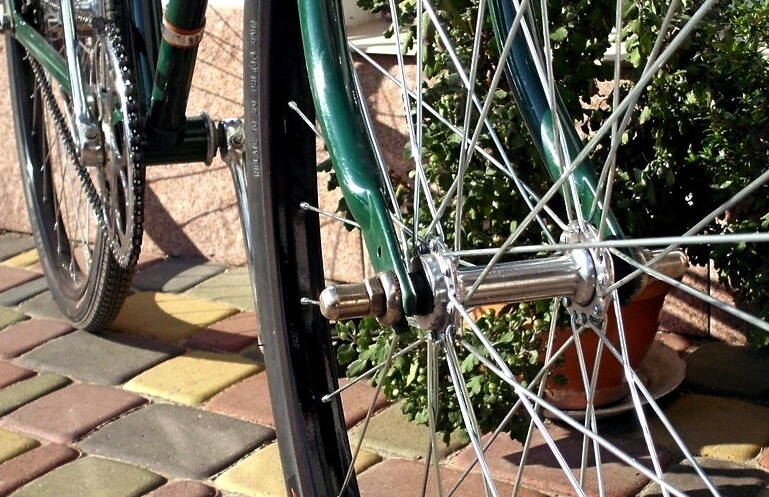

Сами перья... Видал один раз велосипед "Пежо", который издали очень походил на шоссер. Вблизи там оказалось очень много смешного - такого в самых дешёвых китайцах не увидишь. К сожалению, не было с собой фотоаппарата, и вел быстро продался из-за очень смешной цены.
Так вот, даже в дешёвых велосипедах перья делаются из трубы, которой придают конусность и гнут (сварные убогие вилки современных ашанов не гнут и конуса не делают, но там заготовка всё-таки труба). А там перья были... согнуты из листа, с откровенно видимым швом неизвестной природы! Могу только нарисовать разрез такого пера, представьте, как оно выглядело вживую :facepalm: :
sample.png [ 2.15 КБ | Просмотров: 10834 ]

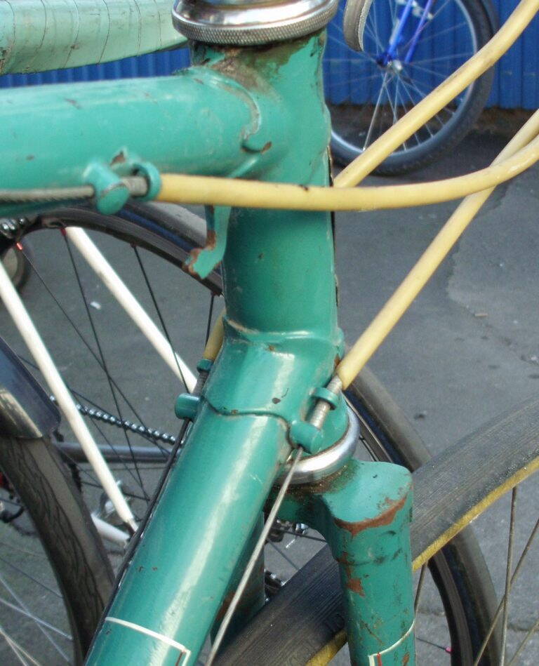

Рулевая колонка. Нормальная рулевая (если не считать некоторых экзотических конструкций) представляет собой трубу, на которую надеты узлы - "луги". В узлы вставлены горизонтальная и наклонная трубы рамы, всё это соединено пайкой (серебром или латунью - зависит от марки стали труб). Это надёжно, красиво. Дорого в производстве :D :
Изображение 039.jpg [ 392.08 КБ | Просмотров: 10813 ]
DSCI0362.JPG [ 502.56 КБ | Просмотров: 10813 ]
Последний пункт не давал покоя "оптимизаторам", поэтому появились штампованые рулевые (некоторые производители на дешёвых велах применяли их ещё в 1920-х гг). Получилась деталь сложной формы, в которую трубы рамы вставляются непосредственно, без переходных деталей. Поначалу такое стеснялись демонстрировать откровенно, поэтому штамповкой выбивались фальшивые "луги":

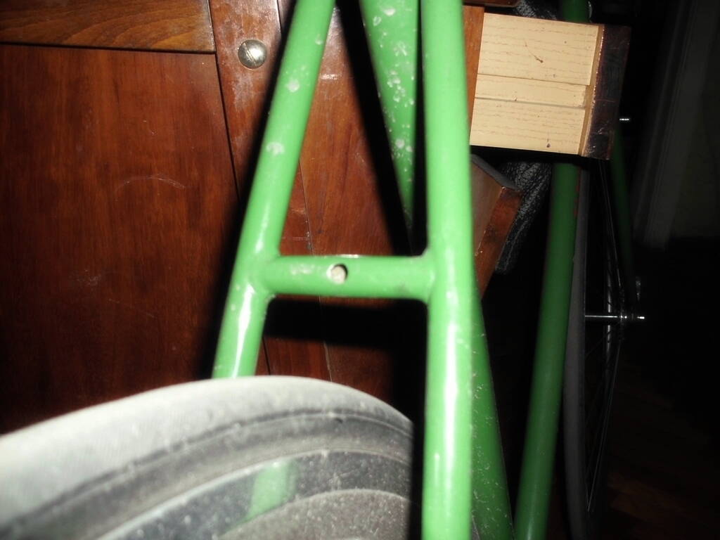

Мелочи, на которых экономят чаще всего.
Это мостики, бонки для рубашек тросиков и кронштейны под навесные элементы типа генераторов, насосов и т.п.
Давно и часто попадаются рамы, прилично собраные из хороших труб, но у которых эти элементы вызывают раздражение. Пример - отличный туринг ХВЗ В-542 "Спорт". Классая рама, приличная сталь (для этого класса велов), и... убогие ненадёжные жестяные мостики. Или буржуйская рама фирмы не последнего разбору на брендовых (пусть недорогих) трубах, всё чин-чинарём, и... бонки из жести :sad:
Думаю, уже понятно, что хочется все эти элементы видеть честными и добротными, не из жести. Хочется чтобы они были припаяны к раме, а не присобачены точечной сваркой :

Ну и мостики.
Если все предыдущие рассуждения больше об эстетике, крутости, в плоскости "приятно/неприятно смотреть/в_руки_взять", то здесь как раз всё более приземлено.
Во-первых, нужно понимать, что мостик - это не важный кронштейн для крепления крыла или даже заднего тормоза. Это деталь, серьёзно влияющая на жёсткость рамы. Она несёт неслабые нагрузки не от тормоза (как некоторые думают - там фигня), а от педалирования. И нагрузки эти таковы, что мостики, бывает, срываются, хотя попробуй его молотком отбить.. Рама, лишённая мостика, становится пластилиновой, велосипед теряет свои качества. Именно поэтому на трековых велосипедах стараются "положить мостик на колесо" - делают минимальный зазор. А на шоссерах опускают, пока тормоз позволяет. Иногда мостик для этого делают изогнутым - так точки его крепления переносятся ещё ниже, на уровень шины. Это позволяет добавить раме ещё каплю торсионной жёсткости, а значит - крупицу динамики. Ну и красиво - это для хипстеров :D .
Так вот, нормальный мостик представляет собой трубку, установленную на пайке, и на шоссейный (и трековых) велосипедах он должен быть конструктивно ТОЛЬКО таким:
DSCI0372.JPG [ 426.42 КБ | Просмотров: 10683 ]
