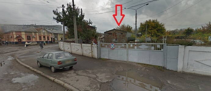

да. я забыл отписаться. Таки покрасили мне.
Неделю провалялась там рама, не могли отпесочить. Потеребил их и подсказал где самый лучший и дешевый песок в городе - сделали за день.
Качество - норм. 400 или 450грн отдал за все .. даже доволен, потому, что у меня массивная рама + крылья + краска специально под меня везлась - редкий цвет.
Думаю обычная рама будет дешевле.
Песок на Алексеевке под окружной по 100грн за раму с вилкой + мелочевкой. В этот раз даже дешевле сделали.
Делают оч аккуратно и качественно. вот тут вот
sand1.jpg [ 55.2 КБ | Просмотров: 3521 ]
красили на центральном рынке в этом ангаре. В ворота можно входить.
paint1.jpg [ 80.42 КБ | Просмотров: 3521 ]
