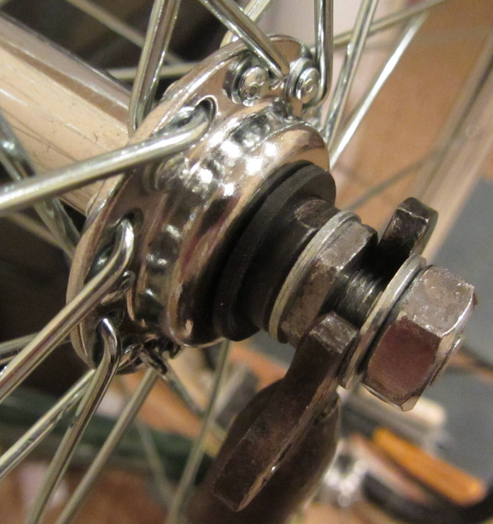

Пришло в голову использовать в качестве пыльника резиновую прокладку (что-то водопроводное). Кто-нибудь пробовал такой вариант? Как в эксплуатации?

СообщениеДобавлено: 24.03.2015 00:48
Пробовал на торпедо - не то. Оно скорее собирает пыль и затягивает.

Возраст: 58
Зарегистрирован:26.07.2013
А выглядит неплохо :smile: Так и термоусадка тоже ведь неплотно, с маленьким зазором, будет прилегать к втулке.

 Заголовок сообщения: Re: Спутник В-34
СообщениеДобавлено: 24.03.2015 01:13
:yes: Ага, спасибо.
Термоусадка немного прижимается - а много и не нужно. Я её несколько враспор ставлю между дропом и корпусом, а от проворота спасает то, что она контргайку обтягивает и шлицы под ключ на конусе.
Грубо говоря, частицы пыли и песка как прилетели - так и улетели. А такая резинка - ловушка. Между ней и корпусом пыленакопитель получается.

Тогда прошу подробнее про термоусадку. Нужно ли ее прогревать для лучшей посадки и чем лучше? Несколько враспор означает, что она будет сильно тереться о втулку?
СообщениеДобавлено: 24.03.2015 01:36
Ну да, прогревать. Иначе как она термоусядется? :D Я пользуюсь т.н. "турбо" зажигалками для курения, так для этого они хорошо подходят.
Не сильно. До монтажа в вилку ну на 0,5-до 1 мм выступает. Вначале идеально сделанная втулка с аким немного подтирает. Поэтому я ставлю пыльники после сборки и полной регулировки колеса перед самым монтажом в раму. В процессе обкатки лишнее исносится, а потом такой пыльник надолго стабилизируется и влияния его на вращение не чувствуется.
Несколько колечекидёт на выброс - с первого раза не всегда получается.

Про ФУМ читал, но ... Лучше я найду темоусадку черную или зеленую
Я сначала уплотняю фум, а потом сверху уже пыльником из термоусадки, который эту фум предохраняет от разматывания и в целом защищает. А так, фумка убирает зазоры практически на нет, их и не видно, но благодаря своей мягкости, волшебным образом не убавляет накат втулок. Но, смотрите сами :wink:
