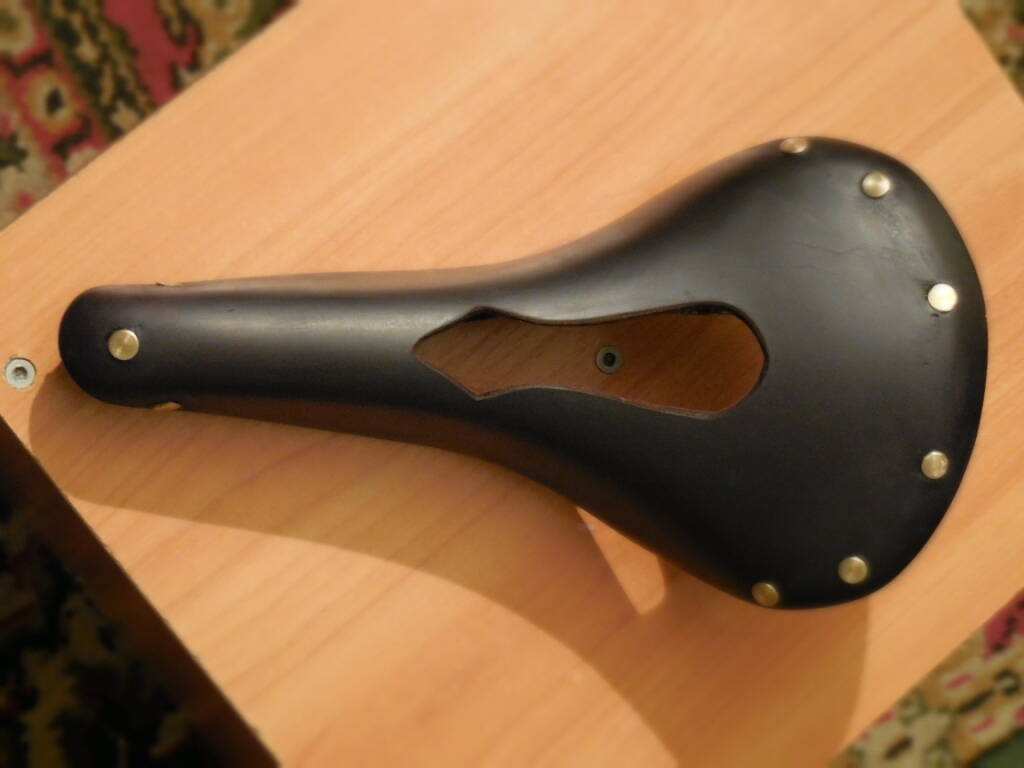

Виставлю на суд своє творіння яке ви вже бачили, але з невеличким тюнінгом) пародія на B17 Imperial.

Дырка великовата, как бы не пошли деформации, куда не надо.
Вообще, я пару сидух угробил превращением в Сваллоу или Свифт. Это лишнее :smile:

я думаю, коллега, он в нее провалится ...в эту дыру :cool: :lol:

я не провалюсь точно))

А, ну тады нормально! :smile:

В мене Імперіал. Дюрочка завелика. Точно генофонд прикусувать буде! :D

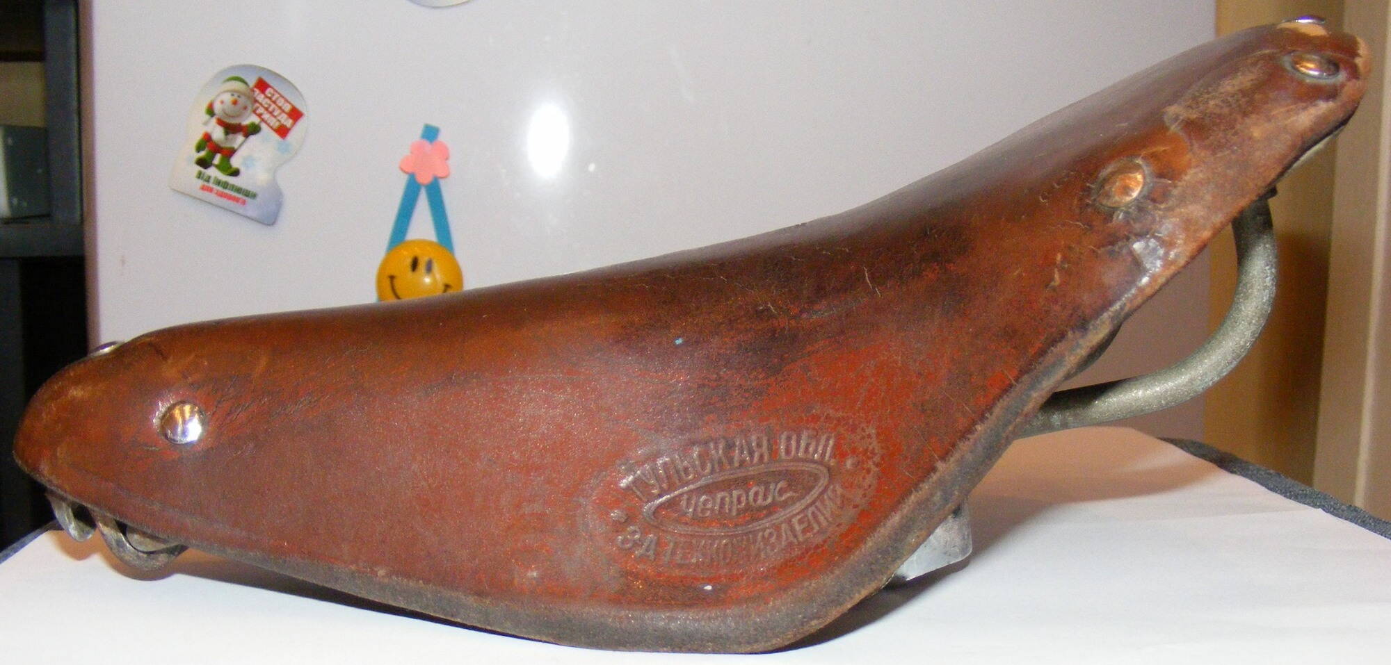

Я не знаток, но, по-моему, перебор. Если постоянно мониторить всякие барахолки, то можно и поинтереснее предложения найти. Каркас хоть какой-нибудь есть? На барахолке на Центральном рынке нулевая шкура - 80 грн. Это в лоб, у перекупов. Я не удержался, взял за 70.
шкура.jpg [ 602.33 КБ | Просмотров: 6064 ]
А вот это вообще непонятно, во сколько обошлось. За 80 грн седло и два пакета запчастей (втулка, перекидка, рулевая, педаль, сумка для инструмента и т.д.).
седло.jpg [ 521.8 КБ | Просмотров: 6064 ]
