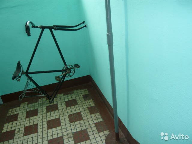

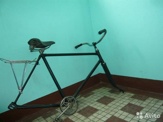

Фоты будут. Цифра 70 - крайняя под седлом на раме. Рама покрашена чем-то, напоминающее чёрную краску для оград. Немного потёр тряпочкой со скипидаром место, где номер - вроде чуть оттирается. Под чёрной краской - какой-то светлый оттенок (родной наверно). Кто скажет, чем чёрную краску убрать полностью, сохранив родную?
Седло непонятное мне. По виду оригинальное, но задубевшее до звона. Начало чуть трескаться. Вроде не картон, но не уверен. Два слоя. Как-нибудь его реанимировать можно?
(Куда я ввязался... Ох. Мне ведь только вилка нужна была...) :smile:
ЗЫ. Эмблемы нет. Рама красиво сделана. Руль тоже необычный. В общем, буду фотать и прочее.
ЗЗЫ. Вот пока есть фоты с авито. Добавил.

:D Чем его раком ставить на второй фотке, Вы б подробностей дали - каретку вид слева, подседел, мостики... А то ракурс такой, что кроме углов рамы, заделки перьев и дропов хрен поймёшь, что оно.
Так очень похоже на Минск, год похож на 70.
Если это Минск, сидуха не родная. Родной каркас от такого вот https://www.flickr.com/photos/129014355 ... 9005630342 (там другой вел, просто каркас сидухи минский 72 г)
Руль и вынос похожи издали на родные. И система. Эмблема такая: http://www.old-velo.ru/embl/mmvz-1.jpg , по осям заклёпок 52 мм.
Да, и такая рама голая, без чашек каретки и рулевой легче Туриста 92 г (но цифр не помню) :D
:lol: Сделать здесь ещё пост, как ММВЗ от ХВЗ отличить, кроме каретки...

Киса, это фотки с авито, где всё это продавали. По ним принималось решение. :smile: А фоты сделаю, конечно.
Вес вилки - 1 155г. Длина штока вилки - 160мм. Длина резьбовой части - 33мм.
Вынос очень интересный, но цанга полностью сломана.
Верхний мостик дугой из как бы половинки трубки. Нижний похож на верхний идеей.
Поставить сюда фото мостиков :smile:
Седло - я не понял, что это за материал. Вроде, три слоя чего-то, что при езде может вполне треснуть. Не прошито, как седло у Суры.
Каретка такая же, как и все мои по-жизни: Салют, Универсал, Сура, ПВЗ. Судьба такая.
