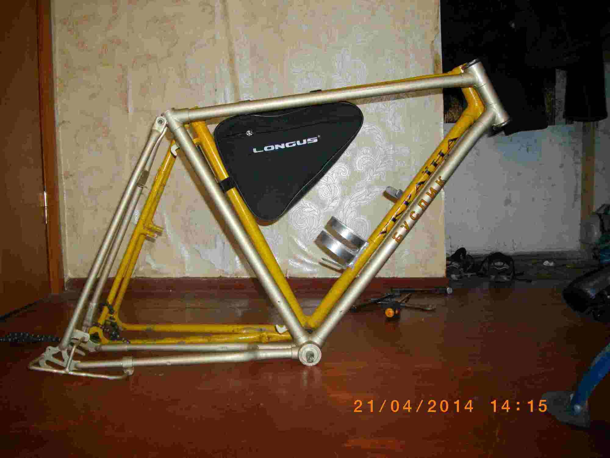

Ну... финансовый вопрос... Честно, могу позволить себе и нормальный вел, НО! В апреле свадьба..... Лишних сейчас нет, а кататься хочется! :)
По поводу выбора планетарки... Да и вообще просчёта передаточных чисел... По хорошему, мне много скоростей и не надо - опыт езды на стелсе 710м показал, что использую спереди в основном большую звезду (48) с 1(14) - 4(18) - 6(24) звёздами задними. Ну, когда катались по холмам, то пользовал среднюю переднюю(38)... Могу сказать только одно - на стоковых "Украинских" 48/19, а потом 48/16 мне как-то проще было ездить - знал где какая нагрузка будет. А вот с 710м... клацаешь эти скорости как-то бездумно... в общем, тут я ещё буду играться однозначно со звёздами!
тормоза... ну с точки зрения бюджета весеннего и скорости реализации хочется оставить ножной тормоз. Позже всё можно будет добавить, если надо будет, и скорее всего дисковые, т.к. тормозить об обод мне никогда не нравилось. Если что, сварка есть...
По поводу эстетики... Ну сейчас вообще речи не идёт об этом, но то что буду как-то красить и приводить в порядок - это однозначно!
Пафнутий писал(а):
alex_day
Там еще далеко до вилки, еще с маркой велосипеда не разобрались :smile:
Ну... возможно что - ВОТ. :D
Т.к. заднее колесо с большой долей вероятности под замену, то на его состояние всё-равно. Остальное тут поищу...

И очень неплохо. Выбор правильный. Такая рама из 70-х любого кабана выдержит.
Очень важная особенность планетарки: там переключать передачи "бездумно" не получится, т.к. они идут последовательно и с примерно одинаковыми интервалами. Удобно! Понятно и сразу влюбляет в себя.

Минский велик 70-х годов. Супер класс!
Рама лёгкая, промподшипники влазят в каретку без каких-либо резьб, а главное - геометрия рамы (большой наклон подседельной трубы и рулевой) делает посадку высокой, а педалирование лёгким и не утомительным.
