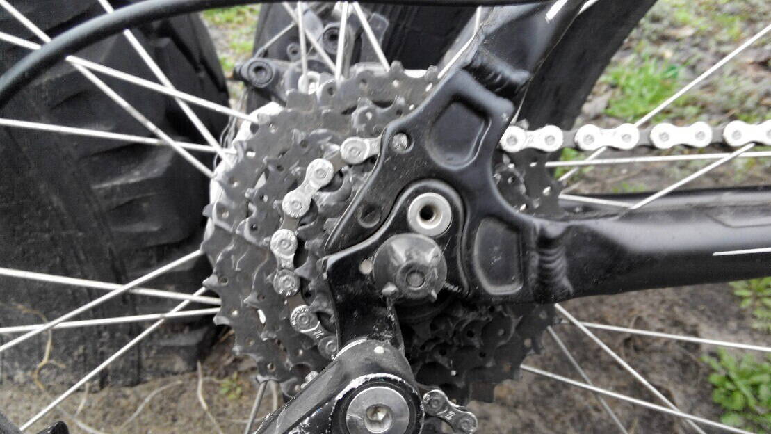

В общем,опять вынужден обратиться к форумчанам за советом.
И вот какая ситуация.
Несколько дней назад приобрел цепь kmc z-82,под 8 скоростей.
Установил(с замочком),все бы ничего,но она начала проскакивать через каждые пол-оборота педалей.Система практически новая(suntour xct),кассета Shimano (12) CS-HG31-8 (11-34) в хорошем состоянии .До этого стояла тоже КМС,но модель мне неизвестна,сток.
В чем может быть проблема??Сталкивался с ситуациями,когда старая цепь начинает проскакивать,но абсолютно новая-для меня это впервой...

Скорее всего изношены звезды (это стандартная ситуация). Посмотрите внимательно. Вполне возможно, что цепь прикатается и проскоки прекратятся. Если нет - менять изношенные звезды. Как вариант - поправить профиль зубьев напильником (тут была тема по этому поводу).
А как ты определил?
И второй вопрос - на всех звездах кассеты проскакивает, или на "единственной любимой"? )
Звезды системы прошли до новой цепи максимум 40 км,а кассета-не более 200.Это же не ресурс,я понимаю,после 5-7 сотен откатанных км....

MABP писал(а):
А как ты определил?
Я видел изношенные кассеты,у меня это не первый вел.Зубцы не заостренные,и пробег не большой.
Минимум на 4 сзади и на 3х впереди звездах(комбинировал,переключал,тоже думал,грешат отдельные звезды-засомневался..)

Езжай к мастеру или проверь щупом или штангелем , задний перекл или до банального рубашки грязне или не сидят, гнутый трос и т д
И еще вопрос
Если кассета пробег 200 км где родная цепь и почему?

Проще выложить фото кассеты - там сразу станет ясно степень ее износа.
Еще может проскакивать не цепь, а барабан на втулке. Ощущения похожи.
Вы изношенную кассету от новой вряд ли отличите: разница очень невелика. Когда что-то визуально различимо — это уже износ катастрофический.
Если вы эти 200 километров проехали на длинной цепи, подточить мягкую кассету она могла. Покатайтесь с новой цепью спокойно сотню-другую и она удлиннится под новый шаг кассеты.

И все-таки вынужден был признать свою неправоту в отношении кассеты.Хоть мастер нынче и не работает,как выяснилось,но в сравнении с практически новыми кассетами у друзей моя выглядит неважно,а другой причины я не вижу..
Придется пока отложить вел на пару месяцев до лучших времен,ибо кассету новую купить я пока не могу себе позволить :sad:
Фото кассеты добавил в первое сообщение..
