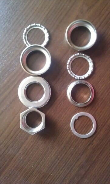

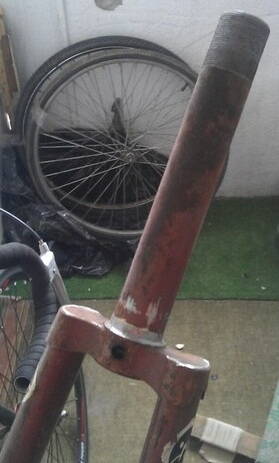

то есть в каком порядке собирать рулевую СШ?
вот все что есть у меня
ZehwBg8smkI.jpg [ 38.67 КБ | Просмотров: 3427 ]
pALbspiyr3w.jpg [ 43.69 КБ | Просмотров: 3427 ]
C3ZcS_OeyXA.jpg [ 41.31 КБ | Просмотров: 3427 ]
 Заголовок сообщения: Re: Рулевая ХВЗ
СообщениеДобавлено: 28.03.2015 17:00
по списку :smile: :
1)кільце качення заперсовується на шток вилки
2) і 3) чашки заприсовуються в рульовий стакан
4) гайка
5)шайба при наявності переднього тормоза на СШ йде "клюв", в дорожників може бути кронштейн фари в випадку Вашої рульової звичайна шайба (з насічкою)
6)контргайка
ПС: ну і підшипники ставити нижній - сепаратором в низ, верхній сепаратором вверх.

Я був трошки не уважним :facepalm: , ця рульова Изображение вона НЕ з сАвєтських вєліків !!! Де Ви її взяли ?!
СообщениеСообщение было удалено | 28.03.2015 20:13.
СообщениеДобавлено: 28.03.2015 20:16
Сообщения: 69
Город: Днепропетровск
Зарегистрирован:06.03.2015
у якогось діда купив :sad:
він сказав , що стане на хвз :evil:
у понеділок тоді піду ввідам йому.
а ця не стане?
СообщениеДобавлено: 28.03.2015 20:28
а ця не стане?
Яка ця ?! :D
Вам на ХВЗ потрібно ТІЛЬКИ б/у сАвєтську рульову інших варіантів, без переробок, не має !
Сама перша фотка з ОЛХ - Ваш варіант !
