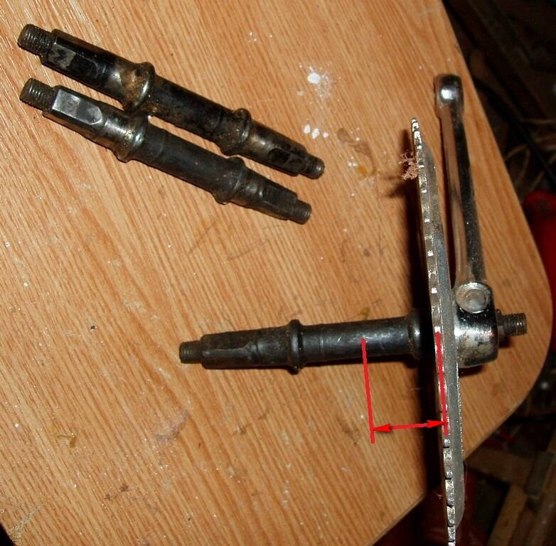

Нашел вал для того, чтобы определить длину требуемой каретки.
Теперь, как вычислить длину моего вала, который на картинке? Это 128 ?
20150327_173506-picsay.jpg [ 133.15 КБ | Просмотров: 25132 ]
шатуны скоро будут. спрашивал только про вал

begunfr
Длина вала 128.
Надо звездочку надеть на вал и с ней измерить чейнлайн - расстояние от середины вала до середины зуба звездочки.
А зачем вычислять длину каретки? На велосипеде не проще померить?
Ерундой маетесь. Купите шатуны и подбирайте под них каретку - третьего не дано.

Ставь 122.5мм и не морочь яйца чейнлайнами Q-фкаторами и проче поебенью. Я эту каретку ставил на пару сотен велов- все норм. Тока бери хотяб Neco. ноунеймы идут с херовыми промами.
А чейнлайн надо мерять когда ваще аховый случай. Хотя современные цепи, им тот чейнлай до сраки.

Сами валы бывают на пару мм несимметричными, да и в каретку они ставятся в упор в правую сторону, а левая - как получится...
Мне постоянно попадаются валы каретки существенно не симметричные, и я думаю что это специально делается чтобы можно было ставить той или этой стороной и так подобрать расстояние от каретки до передней звезды наилучшее для данного велосипеда.

Теперь берём любой китайский говновал - новый, старый, под шары или промы. Важно, чтобы квадрат на нём был не забитый и не стоптаный. В идеале - картридж той же модели, что и будет, но с длиной вала от фонаря. Надеваем на него НАШ конкретный шатун со звездой, именно от нашего красного велосипеда :D . Запрессовываем его нежно болтом или гайкой до нормальной посадки - если не допрессовать, можно на пару мм ошибиться.
Надо заметить, что говновалы тоже бывают разные. JIS и ISO стандарта. В вашем примере JIS. А у меня семью постами выше ISO

:yes: Понятно, система, говновал и будущий нормальный вал должны по стандарту совпадать :lol:
Но добыть ISO у нас - постараться надо. Мне когда нужен был - не нашёл :D .

Самое простое что можнобыло найти с бса и валом исо это мике, но изза евро хрен купишь ща. Или искать вал сз и подбирать чашки и шары от других кареток, но правильно не выйдет. Или нарезай ита резьбу и ищи каретку ита)
