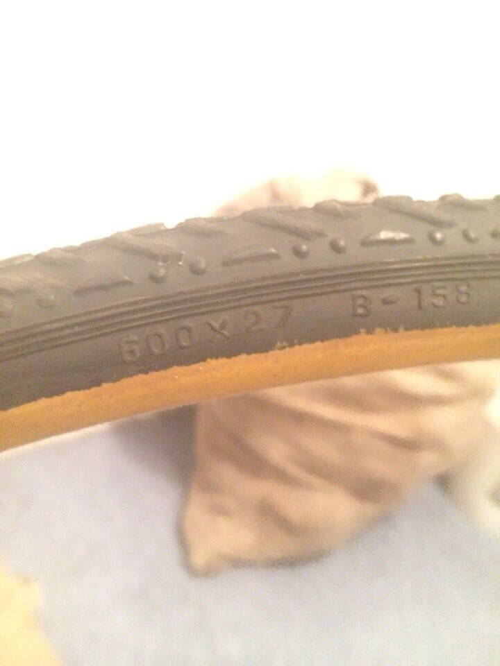

Да, это стандартные трубки под 700c. И трубки на эти колеса идут все 700, (622). Они дорогие, но подойдут как Vittoria, Hutchinson, Schwalbe, так и Tufo.

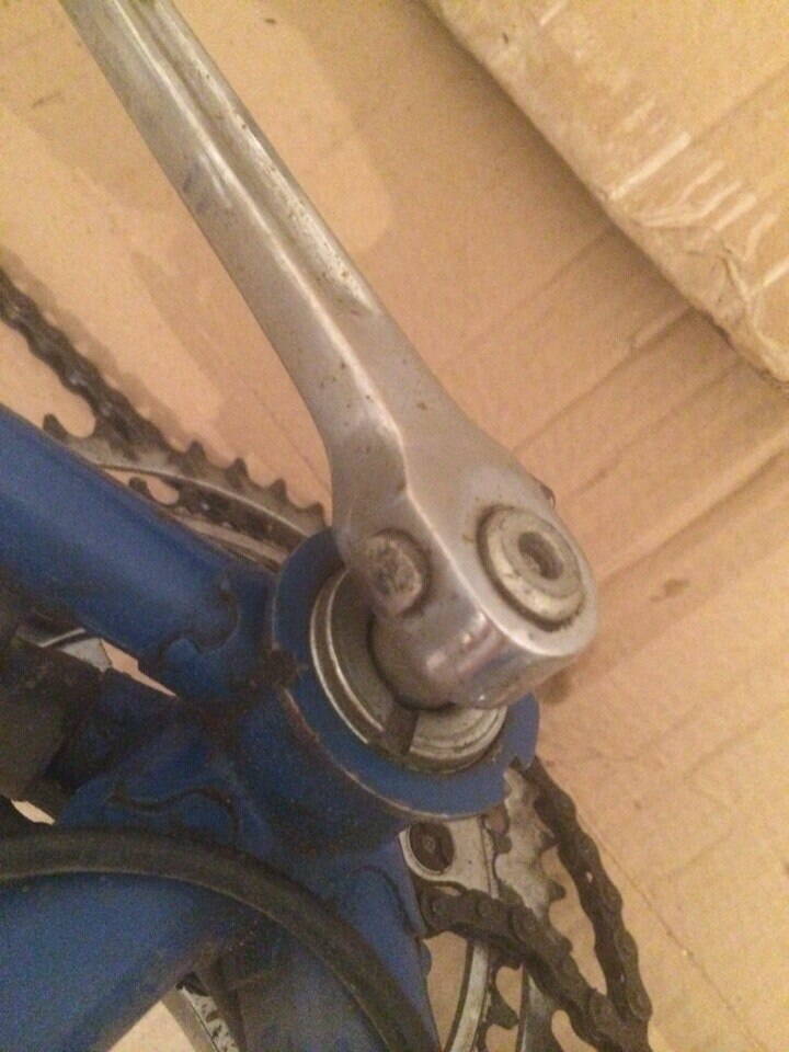

Предыдущие хозяева выбивали штифты, которые держат шатуны, без подкладывания бруса... Юродивые, били молотком прямо по нему. Они такие покоцаные... :facepalm:
А трубки новые совсем, не обкатанные. Made in Russia.
Почему сразу не родная? Ставили и такие, случАи на форуме были.
Штифты - клинья это расходник (если найдешь :D ), типа, ничё страшного. Страшное может быть внутри каретки от этих ударов: тут тебе коцаные чашки, шарики и вал. Нужно все проверить.
Трубки натягиваются очень с усилием, на обод их приклеивают клеем, та хотя бы моментом, или 88м. Я брал момент 88 (такой у нас в любом ашане продается )
