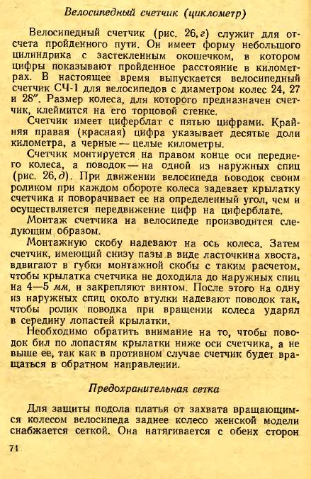

Красиво! А что это за цвет по RAL? Металлик? Очень просятся декали, или как оригинальные или авторские с мотивами оригинальных. Из замеченного, кронштейн счетчика крепится между пером вилки и гайкой на оси втулки.
Спасибо!
Что за цвет не знаю, просто пришел показал картинку и сказал хочу как здесь, забрал совсем другого цвета. Но уже как получилось. В принципе порошковая покраска с добавлением блесточек. Красил там где красят автодиски.
Оригинальные декали не хочу, а сообразить что то свое не могу (не творческий склад ума). Из-за этого езжу так как есть. Предположительно подошли бы надписи на белом фоне. на этом мое творчество закончилось.
Конштейн счетчика так и крепиться. вот фото и описание ("Спутник велосипедиста" 1960г.)

По поводу кронштейна счетчика, совершенно верно, можно и как у тебя, и как говорит Хенк. Но второй вариант-смотрится эстетичнее :wink:

:no: Нее не надо рубашки длинее - так в самый раз. А, что касается кронштейна счетчика, то действительно (вопреки рекомендациям умной книжки) лучше прижать контргайкой конуса. С эксцентриком так будет надежнее.
