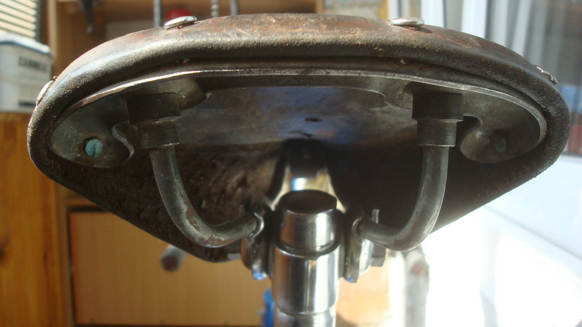

Наверное, пост не совсем по теме.
У знакомого на СШ стоит вот такое седло, не родное. Просматривается штамповка "Москва".
Интересна его история. Может кто-то знает, что это за седло и где его устанавливали изначально?
Седло_01.JPG [ 677.55 КБ | Просмотров: 7022 ]
Седло_02.JPG [ 793.12 КБ | Просмотров: 7022 ]
Седло_03.JPG [ 827.79 КБ | Просмотров: 7022 ]
Седло_04.JPG [ 592.52 КБ | Просмотров: 7022 ]
Седло_05.JPG [ 609.47 КБ | Просмотров: 7022 ]
