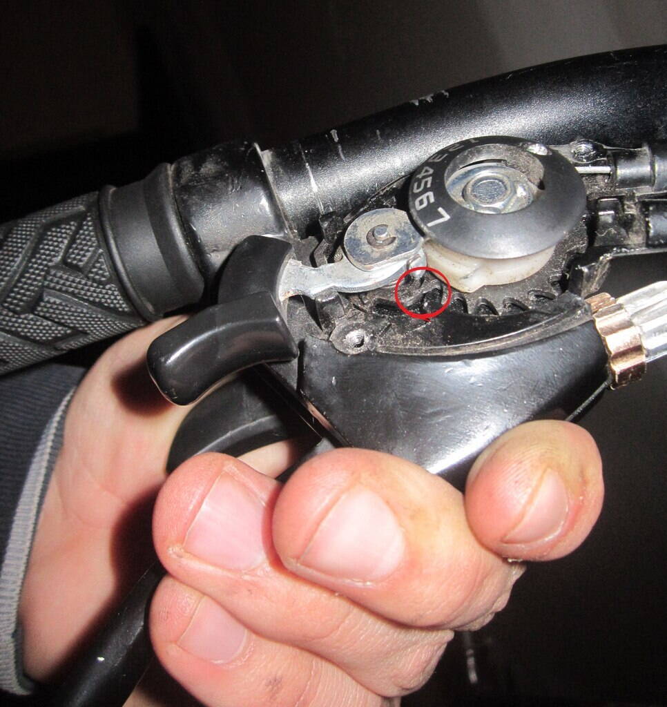

Упирается зубец к зубцу и не идет дальше, что может быть?? Раньше все нормально было, достал после зимы и такая фигня
qBn5iRs-sz0.jpg [ 198.08 КБ | Просмотров: 1231 ]

а если тросик отсоеденить от переключателя, идет?

да, отсоединял, ни в какую. Чувство будто попало туда что-то и не дает

а промыть внутренность манетки пробовали? Может просто где-то песок забился?

Он все равно далеко находится. Проблема банальная, знать бы какая

Первое, иногда бывает одна проволока с брони рубашки залазит во внутрь, и мешает переключиться. Так же нужно смотреть что где болтается, и возможно подтянуть. Возможно слетела где то возвратная пружинка (скоба) а ещё может быть такое что там какой-то мусор, или песок который страмбовался. Вариантов много. Нужно внимательно везде всё посмотреть.
