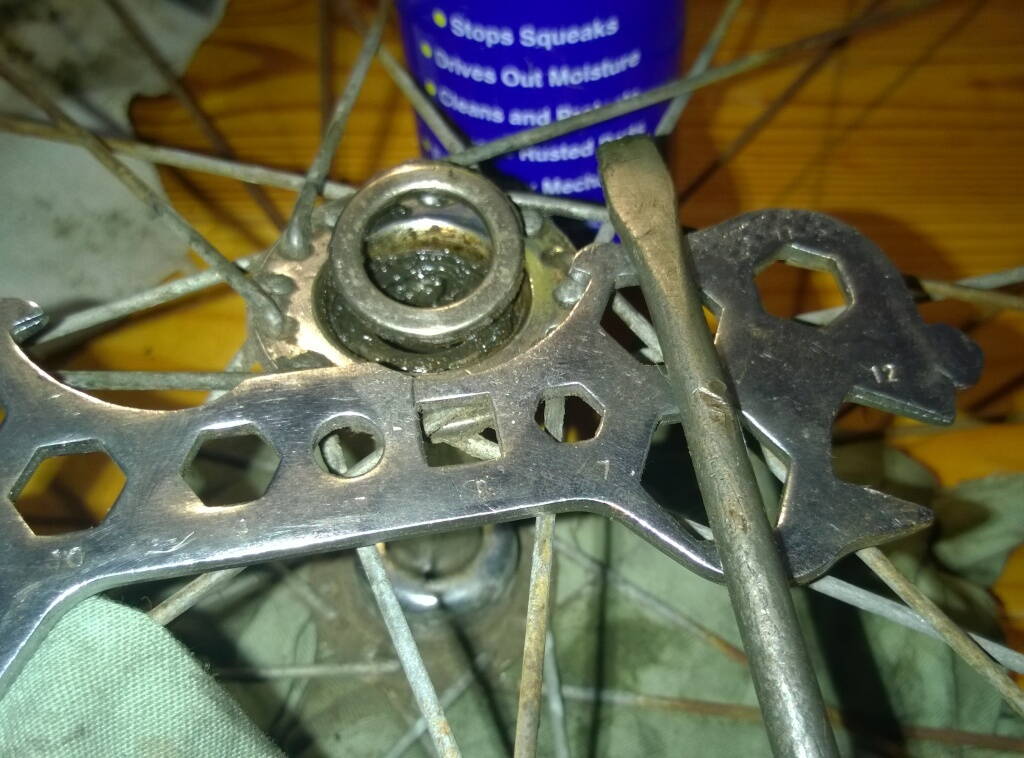

В передней втулке подшипник закрыт пыльником. Вынуть его можно, сначала надо найти шайбу, большую по диаметру.
Например, внешний диаметр пыльника 25 мм, значит внутренний диаметр шайбы берите 28-30 мм. Такие шайбы продаются в отделе метизов в строительном магазине или на базаре.
Кладете шайбу сверху на втулку и используя шайбу как упор, цепляете за внутреннюю часть пыльника отверткой и потихоньку по диаметру вынимаете.
Если попытаетесь ковырять по наружному краю пыльника, есть вероятность испортить.

Хочу сказать спасибо Пафнутий! Таки пыльники, снялись без деформаций. (на фото)

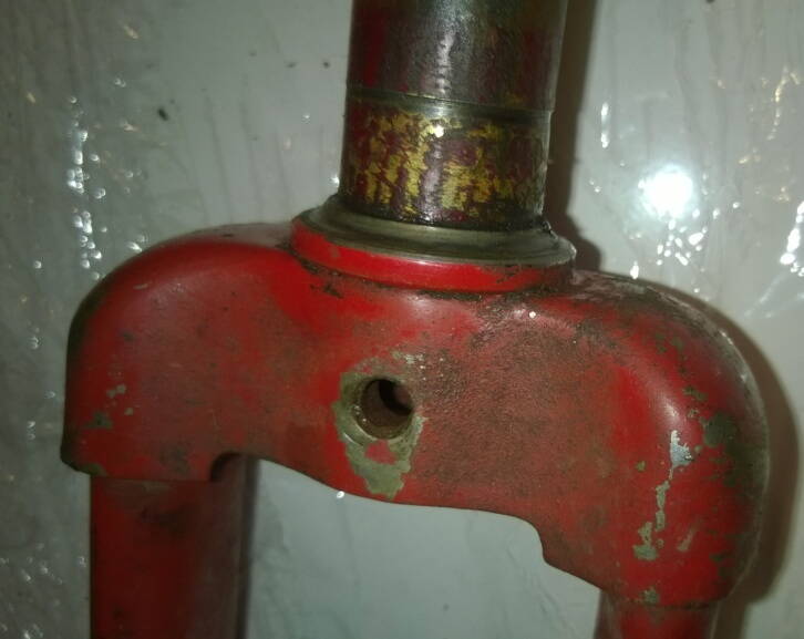

Фото "гориллы" или я не знаю как назвать. Ну короче там накладка "шапочка" была когда-то в хроме. Похоже кольцо (конус) сверху нее вроде как припаяно? Не сниму кольца - не снимется и накладка.

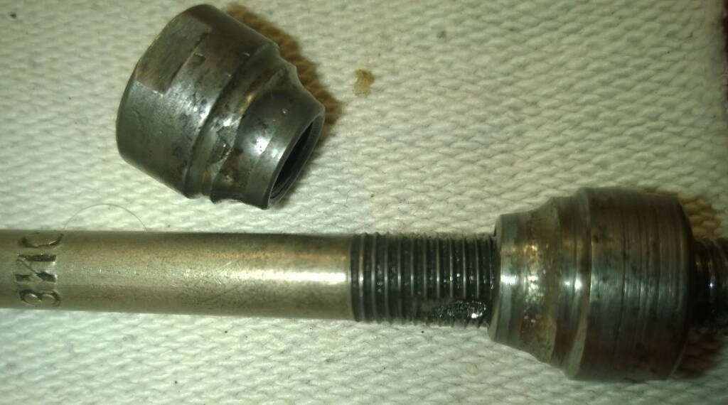

И еще - хоть конуса передней втулки и металлолом, но маркировка на оси!!! :shock: ЗИС. Сталинская?!?
Це "кольцо качения" - знімний(!) елемент рульової, воно запресоване на шток вилки.Акуратно молоточком ч.з стару плоску викрутку(зубило) збийте її зі штока. Стукайте без фанатизма, по всьому колу "кольца", воно має сходити рівномірно без перекоса ! Достатньо зірвати його з посадочного місця 1-2 мм і воно злетить.
Тим самим набором інструментів і способом можна зняти "коронку".

Что касается вилки, то кольцо просто сбивается через наставку.Крест накрест.
П.С.на днях руль приобрел вроде украиновский, но маркировка ЗиС.После того как собьете кольцо,коронку покрыть смывкой краски.После удаления краски с помощью сукна и пасты К-2 алюхром Можна восстановить блеск.Можно надеяться на то, что краска сохранила хром.

Все знялося без проблем і надмірних зусиль. Сьогодня мив детальки розчином лимонної кислоти. Завтра продовжу. Після відвідин всім відомого порноресурсу "байкпорн" зробив висновок, що і без візерунків жіночі вело виглядають супер! Справа в гармонічному поєднанні кольорів та деталей. Крім того згадав, що доця колись навіть казала, що було б дуже добре якби не було ніяких написів та узорів. Думаю, треба дійсно дати їй можливість самій вирішити "прикрашальні" проблеми. Якщо в когось під рукою - тикніть будь ласка де описано, як вибити рульові чашки з рами, і як правильно закрити отвори каретки та ін. перед піскоструйкою та покраскою.
