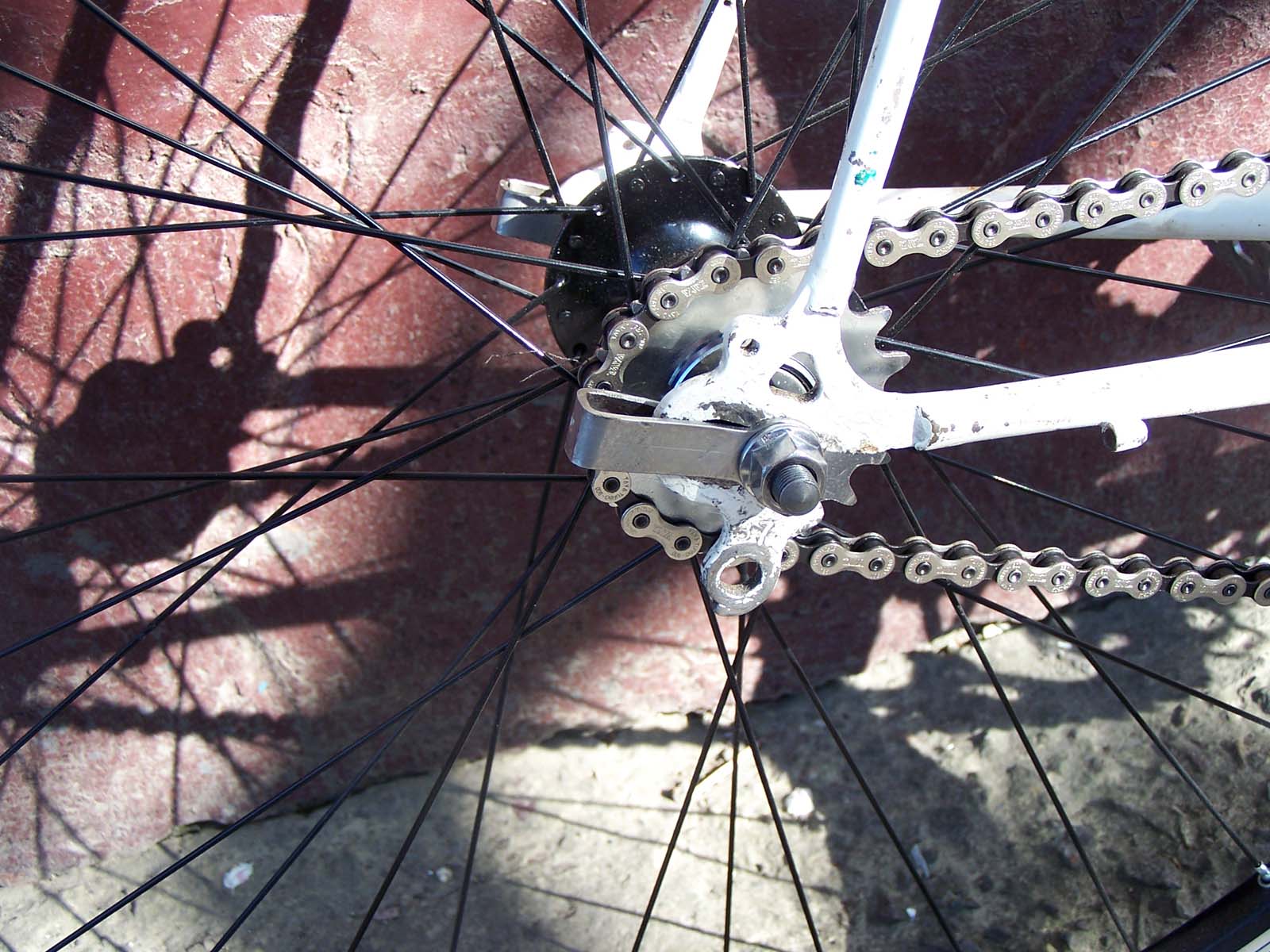

Стріляли Звали?
Натяжитель зроблений з листової нержавєйкі. Спочатку просверлив, потім зігнув. Середній отвір спочатку тільки намітив, а сверлив після згину.
В ньому нарізав різьбу 4 мм, болт теж нєржавєйка. Кінчик болта зточений на конус. На дропі висверлена "отвєтка" невелике заглиблення.
Знайшов проміжне фото.
Изображение 016.jpg [ 249.83 КБ | Просмотров: 1421 ]
