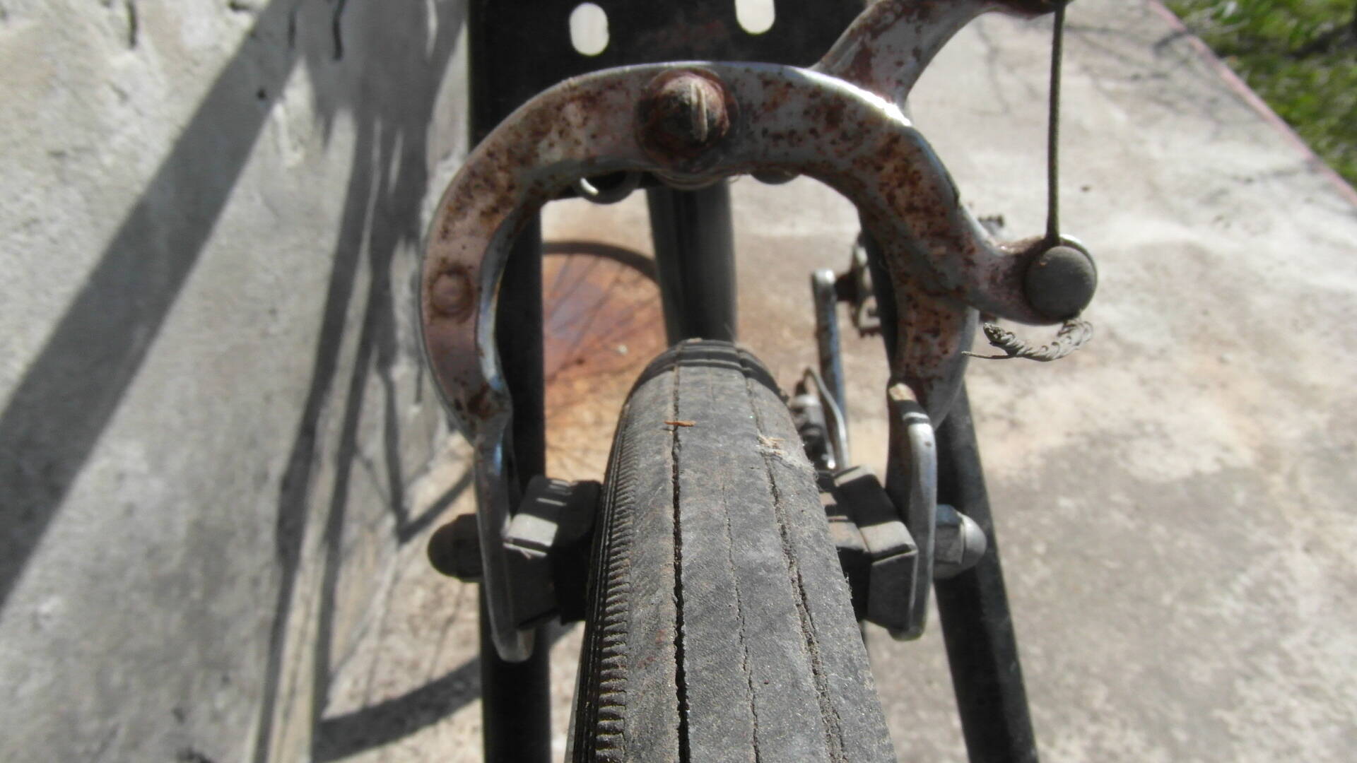

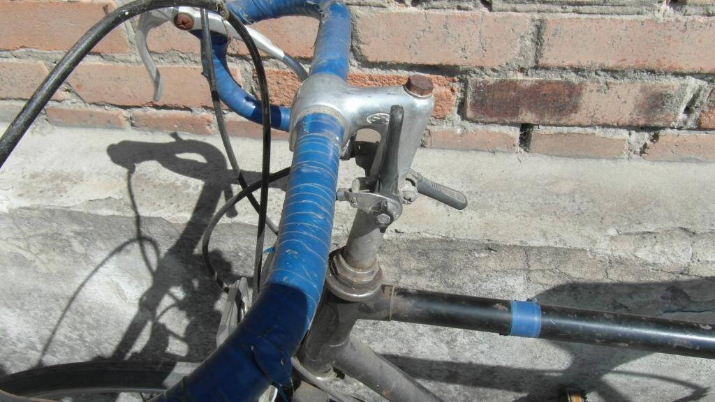

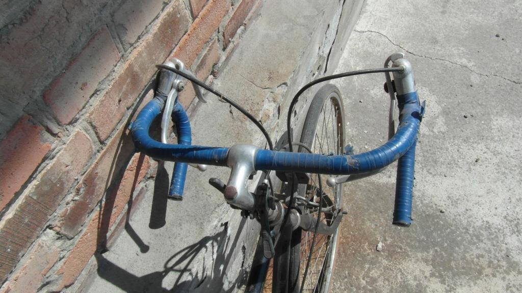

Купив занедорого якогось ушатаного закордонного туриста... Детальки цікаві шімана в перемішку з японськими незнайомими назвами, рама без назви 54 ростовки... З моїми 1-88 см рама трошки маловата, ось думаю що з ним робити перепродати, чи зробити...
SAM_1516.jpg [ 144.87 КБ | Просмотров: 2909 ]
SAM_1522.jpg [ 128.95 КБ | Просмотров: 2909 ]
SAM_1521.jpg [ 136.81 КБ | Просмотров: 2909 ]
SAM_1520.jpg [ 148.17 КБ | Просмотров: 2909 ]
SAM_1519.jpg [ 136.35 КБ | Просмотров: 2909 ]
SAM_1517.jpg [ 124.52 КБ | Просмотров: 2909 ]
SAM_1518.JPG [ 852.15 КБ | Просмотров: 2909 ]
SAM_1523.JPG [ 859.96 КБ | Просмотров: 2909 ]

Тільки що спокійно і з ганчіркою обдивився велосипед... Цікавинки: колеса 27 дюймів, це повний капець, думаю гуму чорта з два знайдеш... на задньому ободі напис "зроблено в канаді" і 1982 :-P оце раритет, передній і вся інше навісне обладнання японське, але втулки і підсипід стальні, вага веліка достатня...
знайшов інфу, що 27" * 1 1/4 розмір покришки і туристовська 32-622 - це одне і теж саме

Бегущая Черепаха
Наскільки я розумію 27 - це зовнішній діаметр кола, тобто дорожна покришка, пузата має 28, а тоненька шосейна має меньший діаметр 27*1 1/4 наприклад, заміряв рулеткою діаметр обода 622, тобто сюди стане будь-яка гума, а судячи по відстанях в рамі і вилці, можна впихнути навіть україновську...
