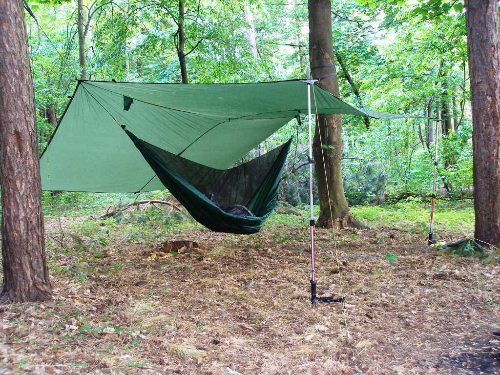

Даже не знаю, это в тент или палатки?
Изначально долго шлифовал тент универсальный. Удобный под гамак, на земле с биви, групповой, тент на палатку домик.
Изменялись размеры, швы, петли и тд.
Сейчас заказал усиленные молнии ?3 и появилась возможность изготовить из него и "Тарптент"
Сваял два входа - косой тубус, который висит шторой и хорошо снимает комаров, даже не завязанный, с разбегу летающих не запускает. С другой стороны вход молния обычный.
Можно центральный верхний шов тента закладывать в полуапсиду или оставлять прямым. На фото одни край заложен, второй прямой.
Размер по дну 120х210см + почти 15см корытце.
вес тента 440г в упаковке + шнуры + лайнерлоки (натяжители шнура) без колышков.
Вес тента с палаткой пристежкой 950г (молнии зараза тяжелые )
