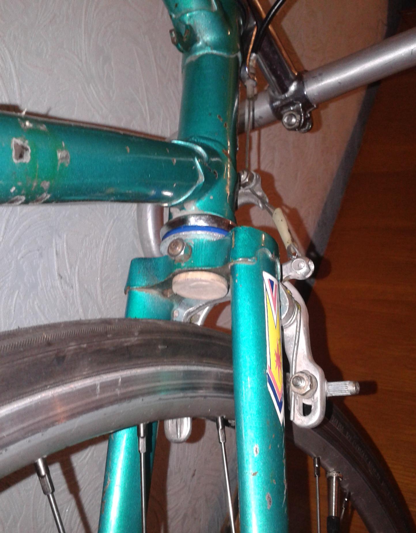

вопрос насчет отверстия внизу вилки.
туда постоянно вода и грязь попадает, а там в глубине гайка находится с длинным болтом, который ржавеет.
Это отверстие снизу может закрыть какой-нибудь заглушкой, такое предусмотрено изначально?
нигде и никогда. можете сами приколхозить какую-то пробку, только обязательно с дренажом.
или взять "мовиль" в аэрозоле и задуть.
а вообще крылья рулят.

Volosaty писал(а):
дырка.jpg [ 270.8 КБ | Просмотров: 15137 ]
