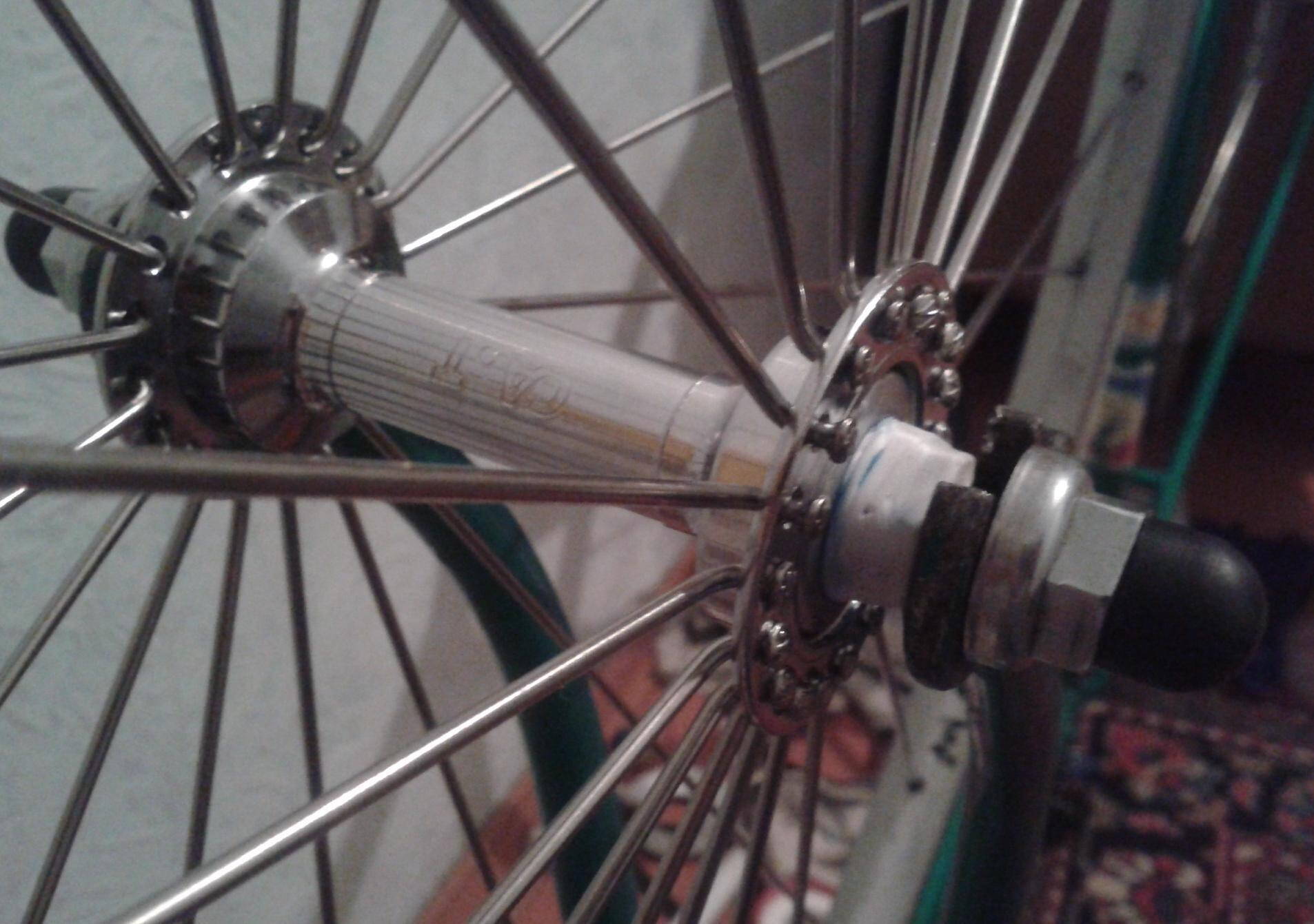

Обязательно нужны шайбочки под головки спиц?
20150416_201920.jpg [ 592.27 КБ | Просмотров: 2501 ]
ебанаврот это что за спицы такие?)) для какого фланца? с палец шириной?)
думаю тут без шайб не обойтись)
make peace - not war

Alex Galchuk писал(а):
Да там втулка, похоже, стальная. И спицы поэтому 2,5 мм))) Всё серьезно, так что нужны еще шайбы или гроверы. И шплинты потом, толщина спицы позволяет просверлить. Нормально всё, пятикилограммовые вилсеты ходят десятилетиями :cool: Главное чтоб был стальной же обод голландский 21 мм шириной и если тормоз ставить на переднее колесо - то прижимной.
2begunfr - уважай немного тех, у кого совета спрашиваешь. сделай нормальное фото и опиши ситуацию в деталях. тогда можно будет что-то обсуждать.

Да. Виноват, плохое фото
Добавляю под спойлером
Втулка неизвестная мне. Я думал что родная, но на ней написано СА.Т, вроде стальная.
1.jpg [ 228.46 КБ | Просмотров: 2422 ]
Обода двойные алюминиевые, б/у, модель не знаю. Есть надпись ""12 SPEED".
2.jpg [ 224.69 КБ | Просмотров: 2422 ]
Спицы не натянуты. Смысла пока нету, ищу шайбочки.
толщина фланца 2мм.
3.jpg [ 225.11 КБ | Просмотров: 2422 ]
Спицы WheellSmith 2mm
4.jpg [ 68.91 КБ | Просмотров: 2422 ]
Ситуация в деталях:
Подарили мне СШ 78 года. На ходу. У него уже были покрышки и камеры. Обода были свои, одинарные. Поэтому я и думал, что втулки свои родные. Задняя втулка точно своя. А вот передняя, как она там оказалась, не понятно.
Купил б/у двойные обода, покрышки Кенда 23". Ну и спицы WheelSmith. Спицую переднее колесо радиально.
Вопрос: Что подкладывать под головки спиц?) и сколько
