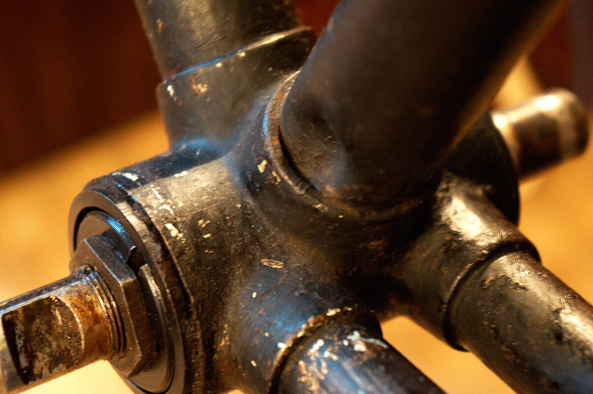

Кошмар на крыльях ночи - Чёрный Велосипед. :eek:
Фотки мостиков, дропа и огромной вмятины в основании подседельной трубы. Как она такая появилась - для меня полная загадка. И довольно стрёмно выглядит заделка нижнего пера. Как будто припаяли и вытащили. А может вылезло потом? Что-то там в районе каретки непонятное.
