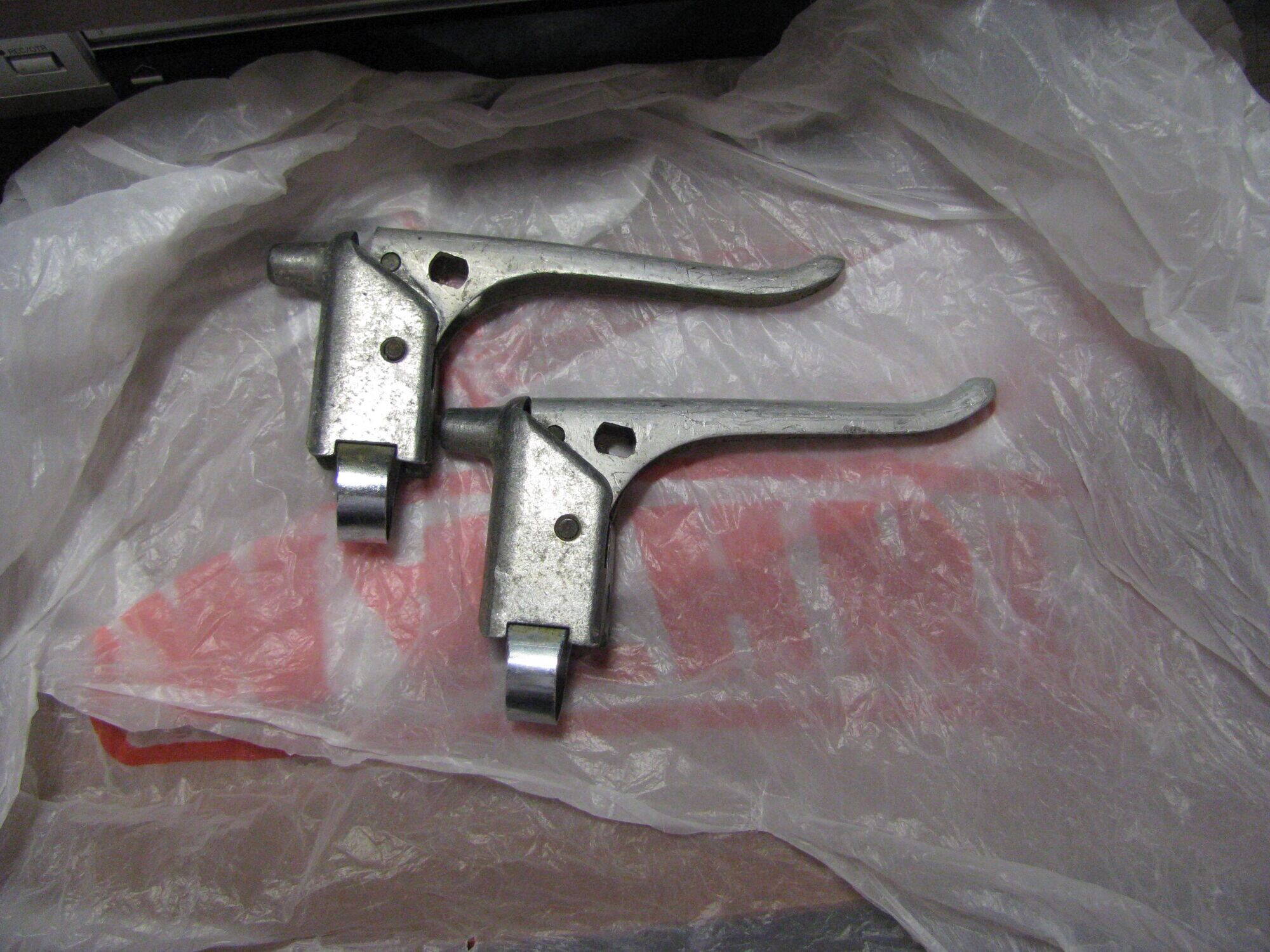

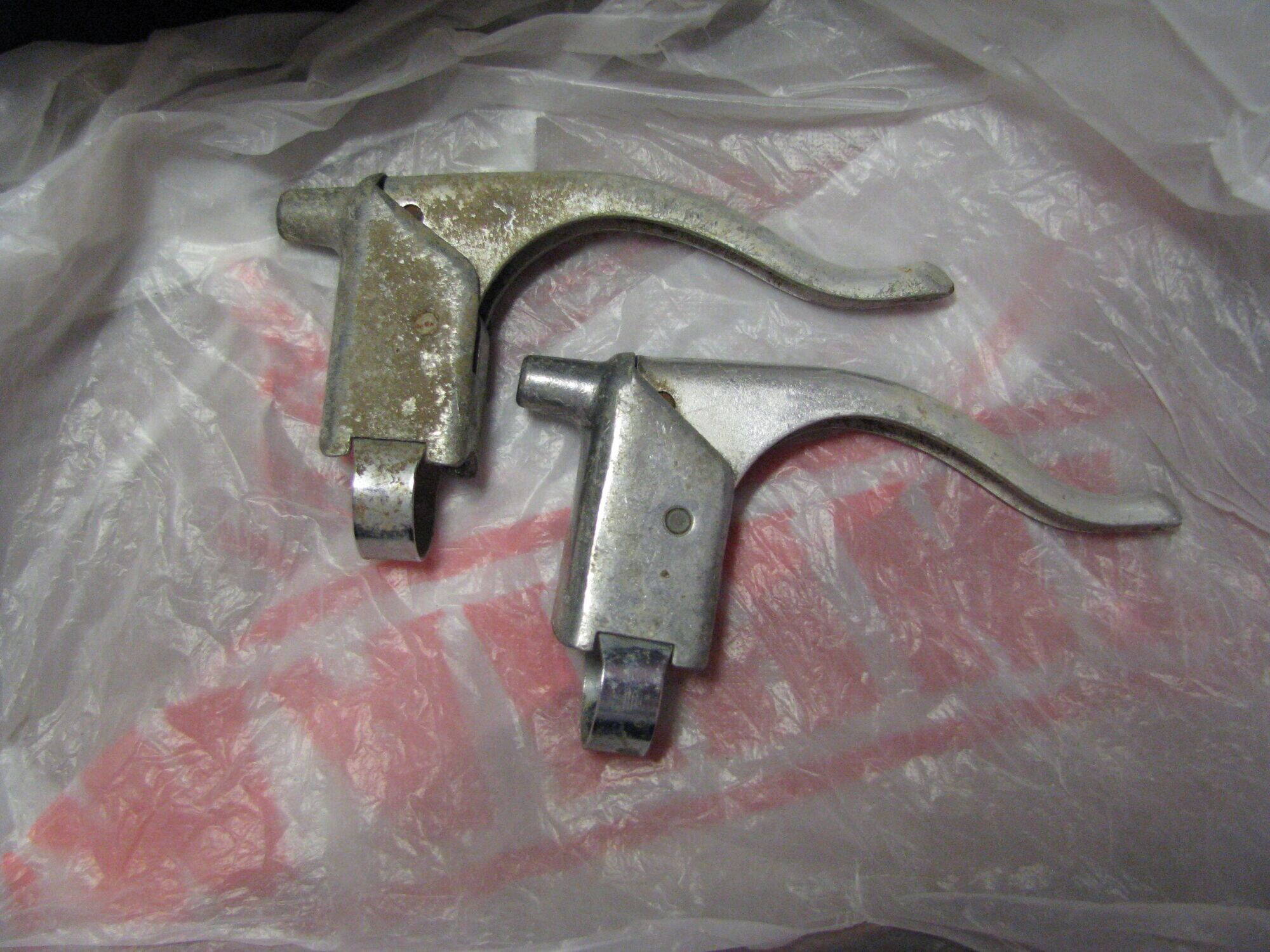

Были у меня ручки только такие -
IMG_5814.jpg [ 591.93 КБ | Просмотров: 2701 ]
, а теперь добыл вот такие -
IMG_5816.jpg [ 574.86 КБ | Просмотров: 2701 ]

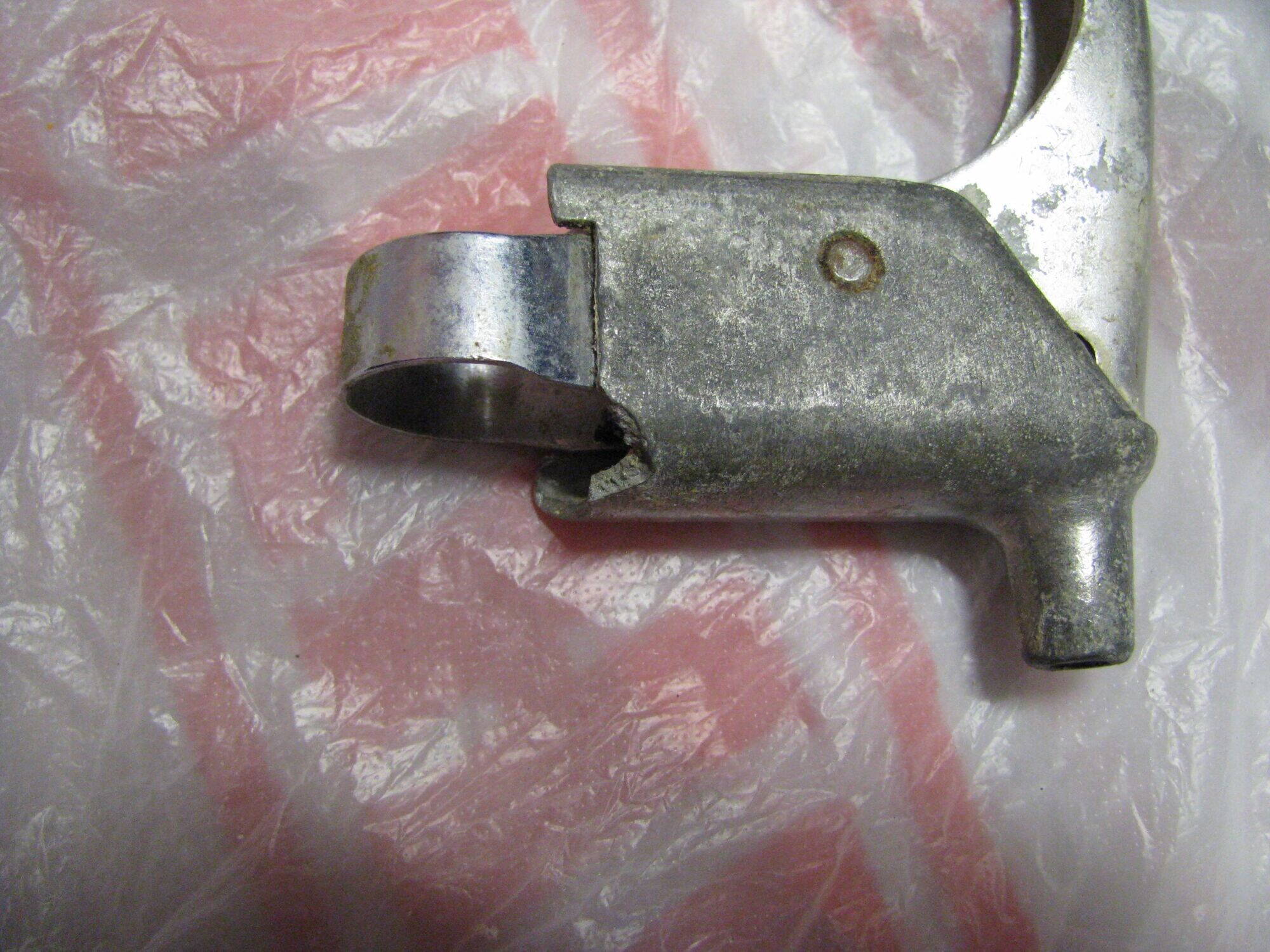

Только вот такая "рана" смущает -
IMG_5818.jpg [ 595.48 КБ | Просмотров: 2701 ]
 Заголовок сообщения: Re: Шоссер, туринг или велокросс?
СообщениеДобавлено: 05.04.2015 19:02
Основания ручек взаимозаменяемы, если, что можно поменять местами.

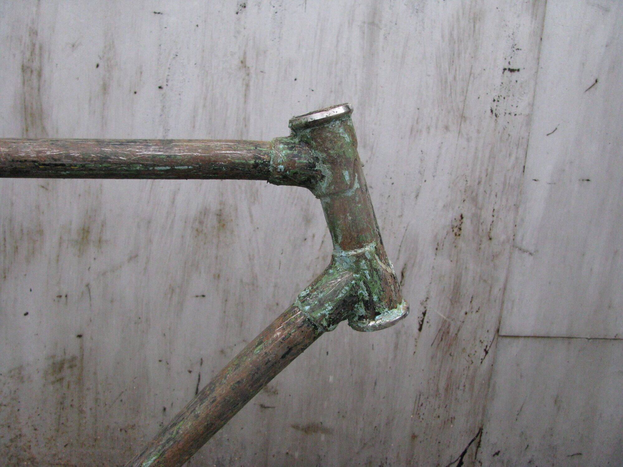

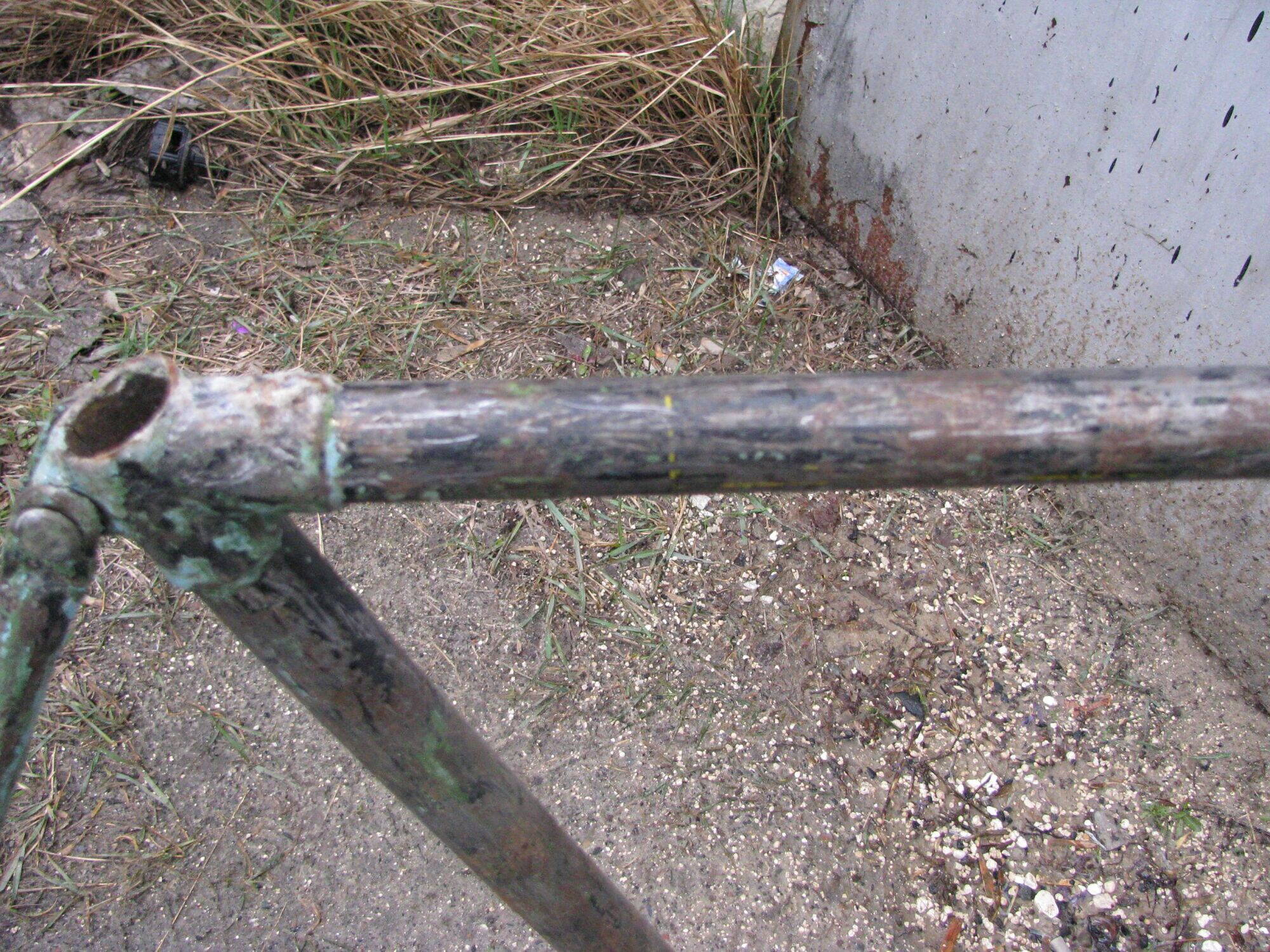

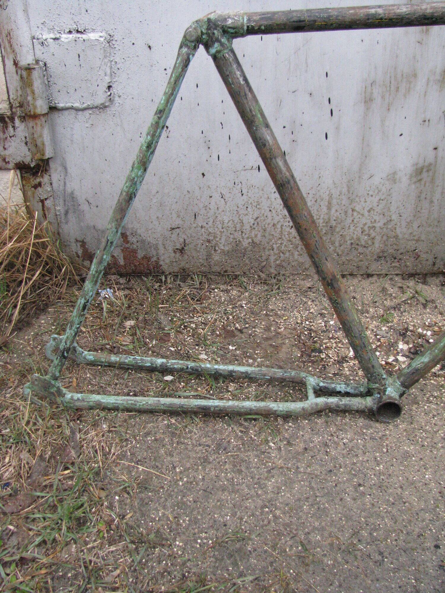

Ну что ж, уважаемые. Помогайте.Вот такая рама
IMG_5820.jpg [ 820.9 КБ | Просмотров: 2584 ]
Вот такой стакан
IMG_5821.jpg [ 981.14 КБ | Просмотров: 2584 ]
Остатки родной краски
IMG_5827.jpg [ 974.61 КБ | Просмотров: 2584 ]
Каретка обычная, не минская. год 70-й или 73, разобрать не могу
IMG_5831.jpg [ 644.92 КБ | Просмотров: 2584 ]
Кто это может быть?
IMG_5822.jpg [ 519.87 КБ | Просмотров: 2584 ]
IMG_5823.jpg [ 951.85 КБ | Просмотров: 2584 ]
IMG_5826.jpg [ 800.55 КБ | Просмотров: 2584 ]

СообщениеДобавлено: 16.04.2015 22:47
Рама похожа на минскую, лично меня несколько смущает дроп - я привык к более изящным на ММВЗ (может эта рама старше чем те, которые я видел). Различие кареток здесь
viewtopic.php?f=31&t=185604#p1286773
Такие же каретки на Салюте, Орлёнке и др. Нужно либо искать на барахолках советские потроха, либо как-то колхозить. Лично мне понравилось колхозить так:
viewtopic.php?f=31&t=160854&start=135#p1131482
Согласен. похожа. но каретка обычная, типа ХВЗ, чашки на резьбе. Еще, что удивило, год и номер рамы выбиты на левом дропе, у ХВЗ вроде на правом бились. ВладК предположил что это кама в110, но не проходит по годам. Первая цифра точно 7... Оба мостика полутрубки... Хотя остатки цировки на верхней трубе вроде как похожи на цировку со 110-й камы...куда еще нужно глядеть и что мерять чтоб поточнее определится? Кстати дропы вообще хлипкие, очень тонкие (или мне по сравнению со стартоном так показалось?).
