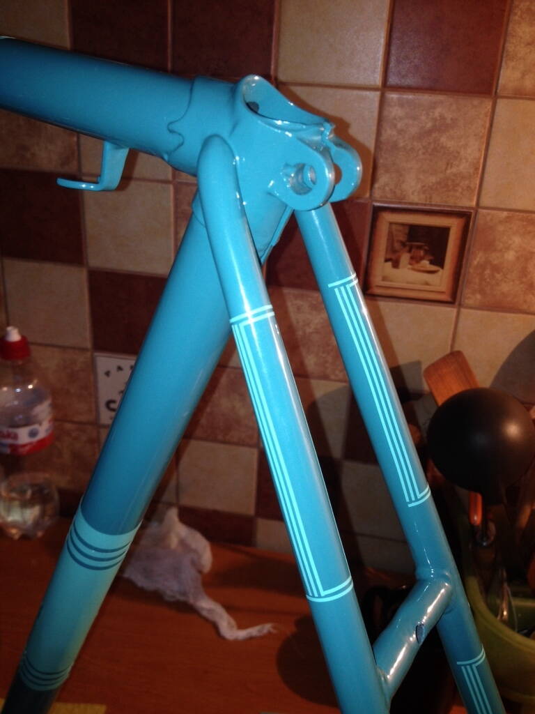

Резьбу в петухе. Болт ввернуть, но чтобы резьба болта не торчала с обратной стороны, то есть заподлицо.
Болт, которым крепится задний переключатель?
СообщениеДобавлено: 10.04.2015 21:27
Сообщения: 2195
Город: Rīga, Latvija
Зарегистрирован:22.10.2010
ну не тот от переключателя, а подбери какой-нибудь ненужный, подходящий по резьбе, который нежалко покрасить.
СообщениеДобавлено: 10.04.2015 22:35
Сообщения: 680
Город: Бровары
Зарегистрирован:14.05.2014
Всё так !! Болт переклюка был ненужный, отверстия в дропах закрыл болтиками. Вот чашек ненужных небыло и вскнкл тряпку. Короче фланелевую тряпку не суй в раму ! Она в печи както странно спекается в кучу и потом хреново выколупывается ! а вот обычная вафельная тряпка замечательно себя показала ))))

ImageUploadedByTapatalk1429214959.014188.jpg [ 242.16 КБ | Просмотров: 1421 ]
ImageUploadedByTapatalk1429214949.089673.jpg [ 197.77 КБ | Просмотров: 1421 ]
ImageUploadedByTapatalk1429214939.442304.jpg [ 238.59 КБ | Просмотров: 1421 ]
