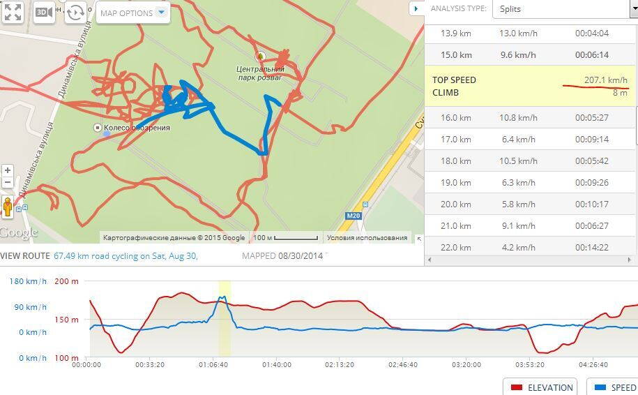

А подскажите, на сколько сильнЫ различия в показаниях велокомпьютеров и GPS-треккеров?
 Заголовок сообщения: Re: кто гонит: я или sigma?
СообщениеДобавлено: 23.04.2015 16:13
Сообщения: 2490
Зарегистрирован:14.04.2010
Велокомп, если настроен хорошо, точнее GPS, разница показаний, на мой взгляд, около 1-5%. Очень сильно зависит от рельефа.
СообщениеДобавлено: 23.04.2015 17:07
Сообщения: 249
Изображения: 2
Зарегистрирован:18.04.2015
То есть, при наличии сигнала спутника, в худшем случае, если скорость будет 48 км/ч, GPS может показывать 45.6 - 50.4?
СообщениеДобавлено: 23.04.2015 17:09
Сообщения: 2490
Вполне.
СообщениеДобавлено: 23.04.2015 17:24
Сообщения: 249
Изображения: 2
А то у знакомого был случай :eek: 200 км/ч.
Ладно бы еще где-то по шоссе, но не в парке ж Горького!
