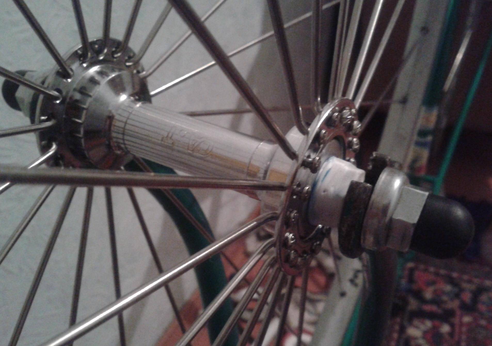

какие могут быть последствия, если не поставить шайбочки между головкой спицы и фланцем? Чересчур сильно свободно там. Толщина фланца втулки маленькая

На кочках колесо будет слегка гулять, и в повороте, когда велосипед наклоняется звуки будут странные, когда головка спицы будет шевелиться во втулке. Вроде ничем больше не грозит.
Продолжение истории там >
СообщениеДобавлено: 17.04.2015 10:41
Какие-какие, лопаться будут. Тем более, при радиальном наборе лететь будут только так. Считаю шайбы обязательными в этом случае. Втулка интересная - не советская.

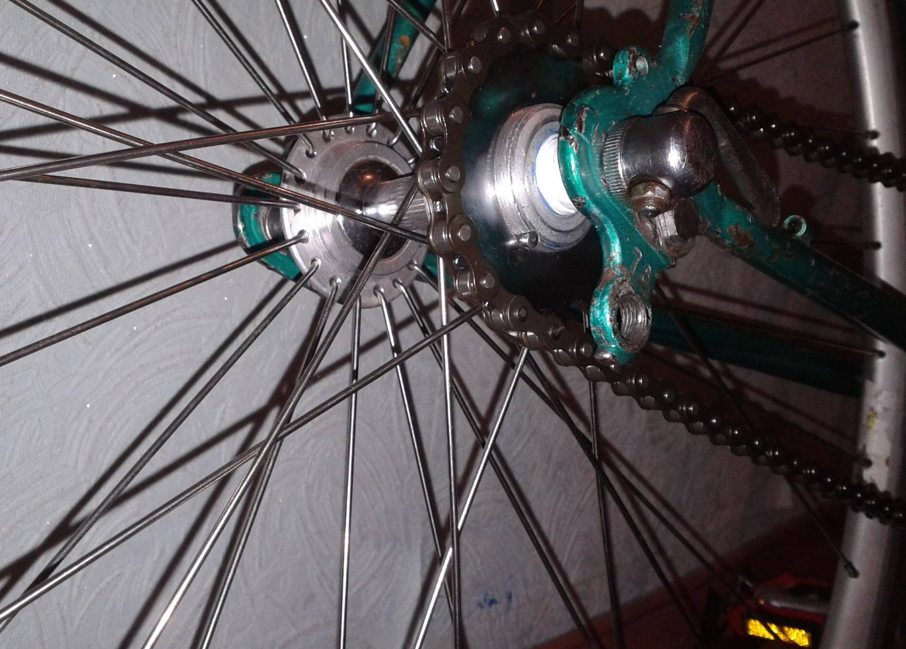

Прошу прощения за бардак, просто бык прикольно смотрится) Скоро отрежем ему рога
5.jpg [ 281.86 КБ | Просмотров: 2768 ]

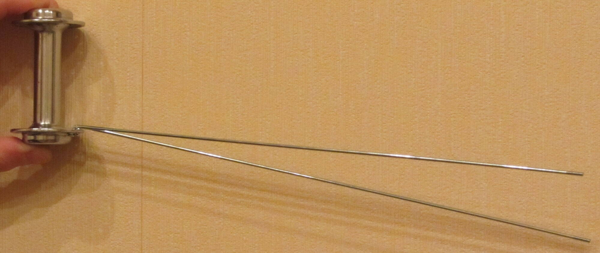

Вот такая разница с шайбой и без на тонких фланцах:
с шайбой.jpg [ 677.88 КБ | Просмотров: 2739 ]

Спасибо. Зависит еще о от толщины шайб и количества
моя тема
Старт-шоссе 1978 fix
СообщениеДобавлено: 18.04.2015 11:03
Я их напихиваю так, чтобы спица приобретала... ну.. лёгкий натяг, когда отходит от втулки приблизительно под нужным углом. Если набор не радиальный, обычно под внешнюю головку идёт на 1 шайбу больше, чем под внутреннюю. Ну или под внешнюю одна шайба, под внутреннюю ни одной - тоже на 1 шт разница :D

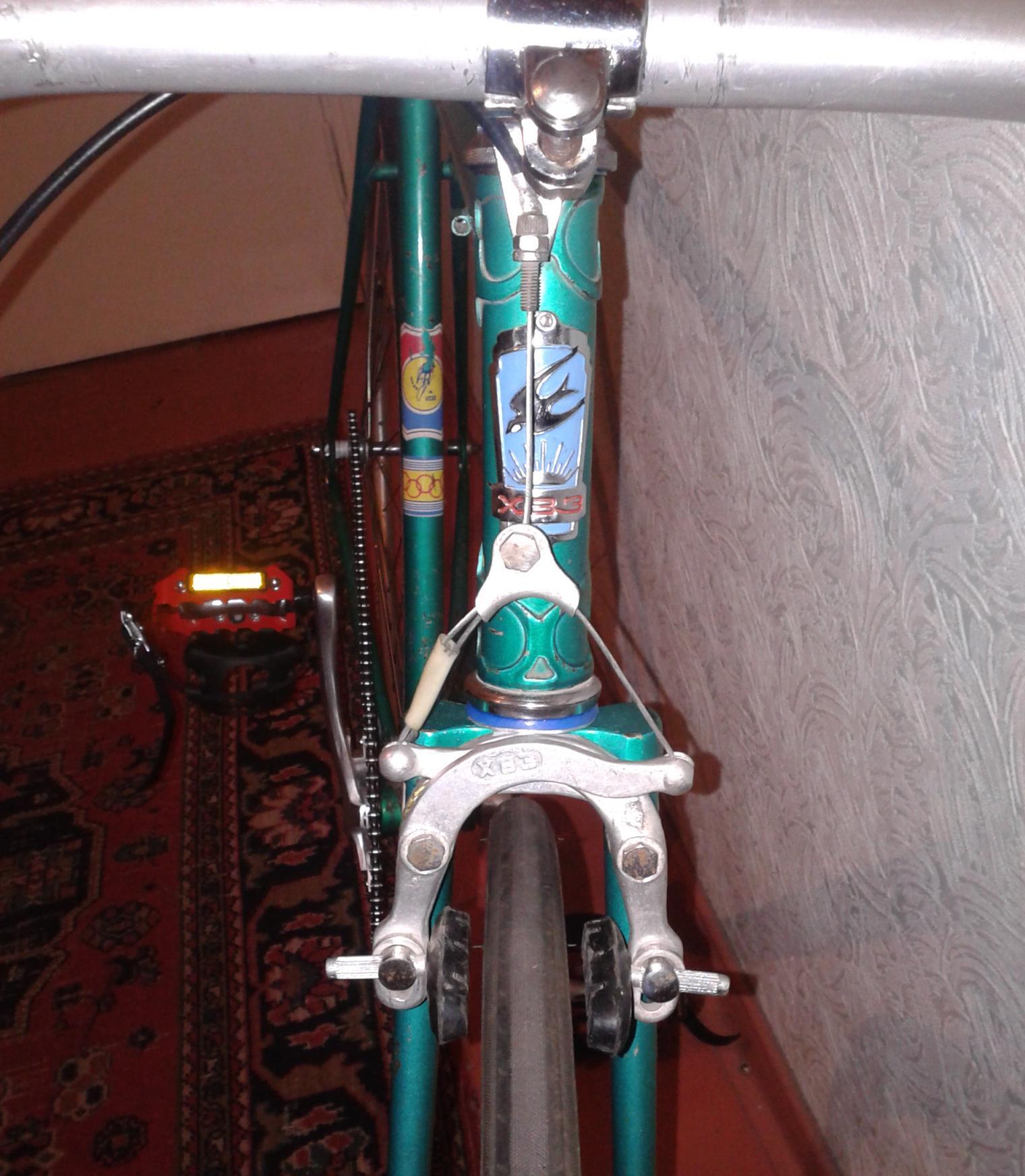

Временно собрал велик). Получилась китайская плохая копия табуретки.
Попробую покатаюсь, а потом окончательно дособеру (спицы перетяну, термоусадку на втулки, обмотку на руль).
Общий вид:
общий вид.jpg [ 305.58 КБ | Просмотров: 2629 ]
Вид немного сбоку
вид2.jpg [ 281.66 КБ | Просмотров: 2629 ]
Вид спереди
спереди.jpg [ 274.8 КБ | Просмотров: 2629 ]
В процессе сборки переднего колеса пришлось как-то ровнять зонт. Воспользовался идеей одного из форумчан. Поставил обод на 2 стакана, и мерил штангелем зонт. Тут еще видно шайбы м3 чешуей выложены =).
зонт2.jpg [ 424.48 КБ | Просмотров: 2629 ]

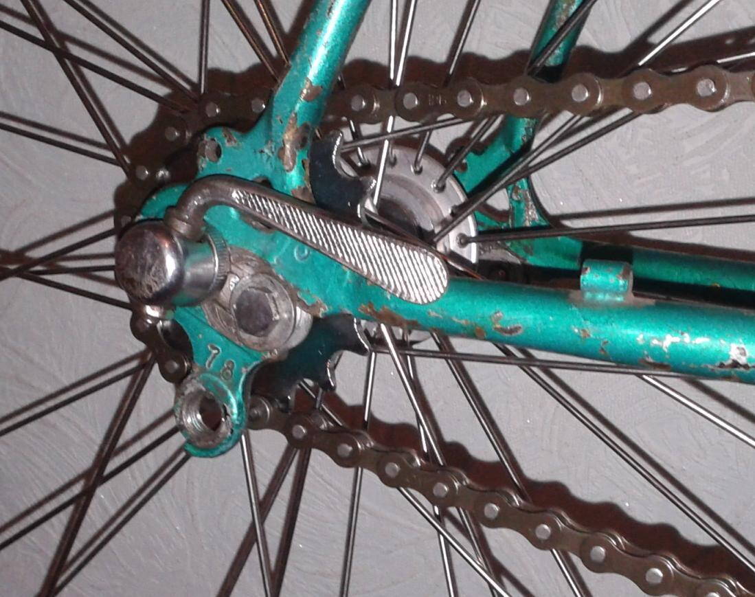

Натяжитель цепи выполнен как на картинке на первой странице этой темы. Вала пока нет, в продаже был без канавки, а с канавкой не нашел. Так что катать буду пока с эксцентриком на заднем колесе
натяжитель.jpg [ 166.61 КБ | Просмотров: 2629 ]
Звезда фиксирована как у кисы (только одна шпонка).
лок.jpg [ 292.53 КБ | Просмотров: 2629 ]

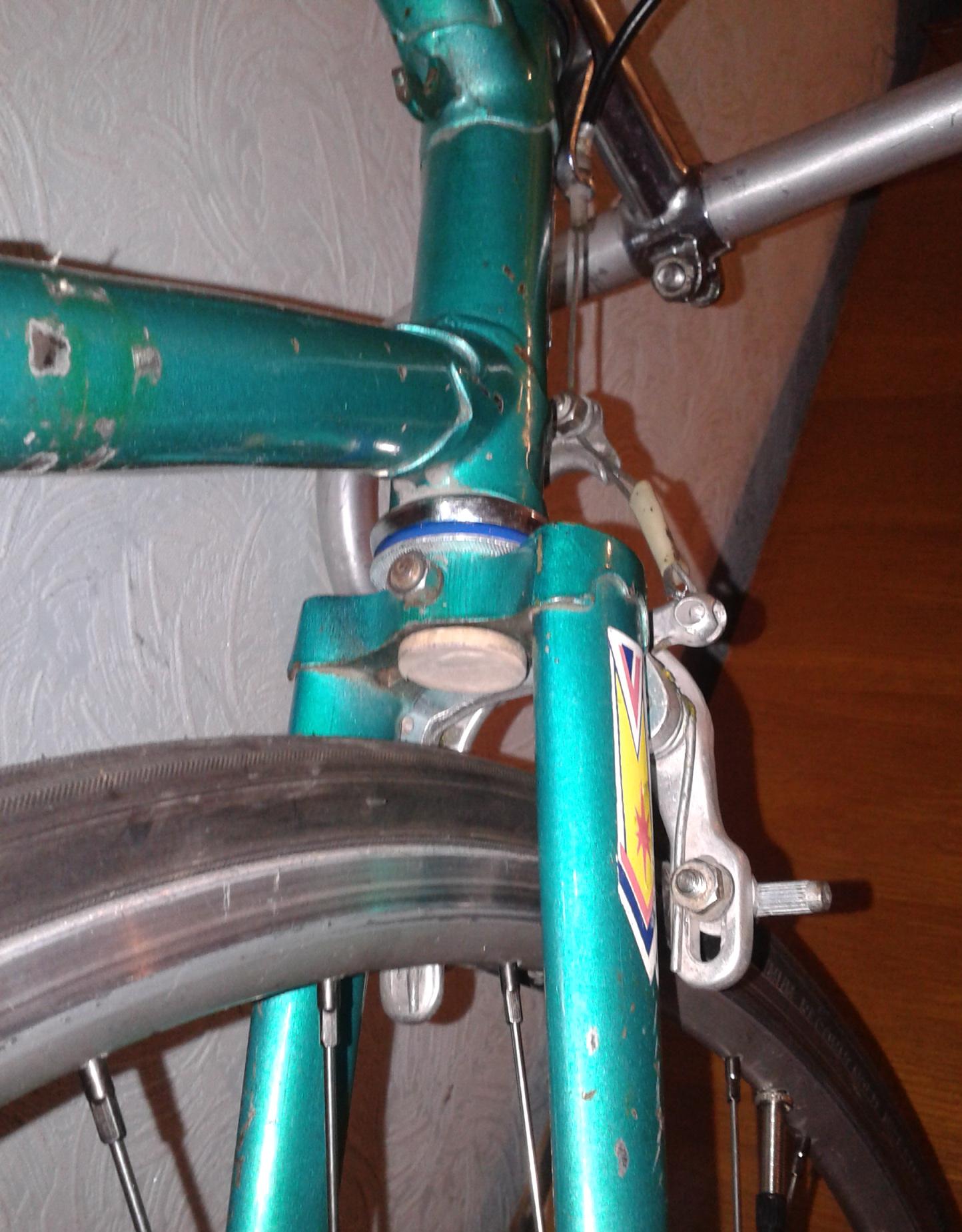

Отверстие под рулевой трубой закрыто пробкой, она держится болтом тормоза.
дырка.jpg [ 270.8 КБ | Просмотров: 2629 ]
Система с педалями китайские. Выглядит ужасно дешево. Не буду показывать крупный план. Скажу только что каретка на промподшипниках, фирма VP вал 68х103. Когда ставил, надфилем обычным убрал половину резьбы и справа и слева.
А и еще. Педали сильно внизу находятся, туклипсы вообще по полу ходят.
Жду комментариев.
