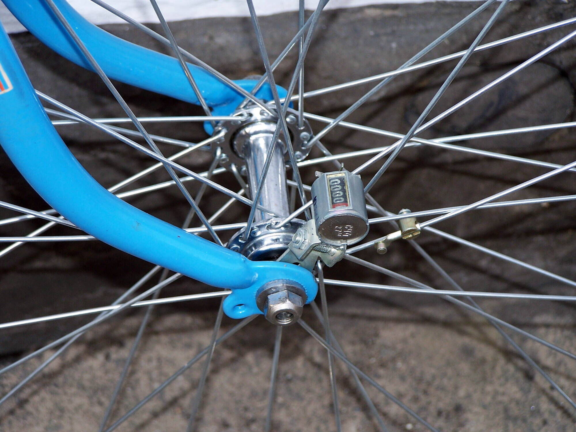

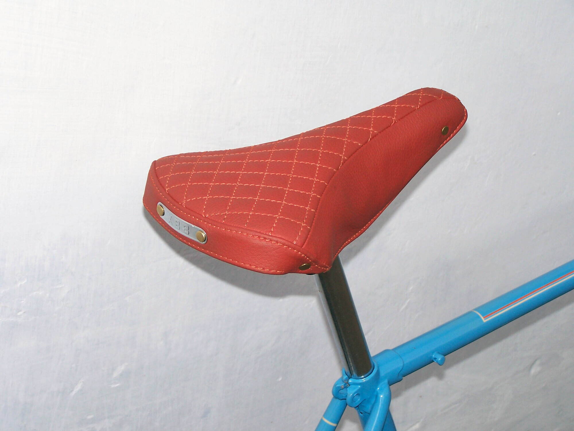

Обіцяне вчора.
Изображение 002.jpg [ 434.97 КБ | Просмотров: 2040 ]
Изображение 003.jpg [ 304.37 КБ | Просмотров: 2040 ]
Изображение 004.jpg [ 364.51 КБ | Просмотров: 2040 ]
Изображение 005.jpg [ 489.13 КБ | Просмотров: 2040 ]
Изображение 006.jpg [ 451.43 КБ | Просмотров: 2040 ]
Изображение 007.jpg [ 350.22 КБ | Просмотров: 2040 ]
Изображение 012.jpg [ 514.8 КБ | Просмотров: 2040 ]

Ну сегодня, прям день цировок, очень порадовался, круто :good: :good:
 Заголовок сообщения: Re: Спутник 1964 года
СообщениеДобавлено: 19.04.2015 00:04
Сообщения: 156
Возраст: 63
Зарегистрирован:25.01.2014
Правильно обновленная классика, просто сносит крышу!!!

Евгений76, :good: :Bravo:

Шикарно Женя! Дуже приємні вєліки почали тут збирати. Бажаю всім незгасаючого натхнення (воно ж, падло, інколи пробує згасати :D )
