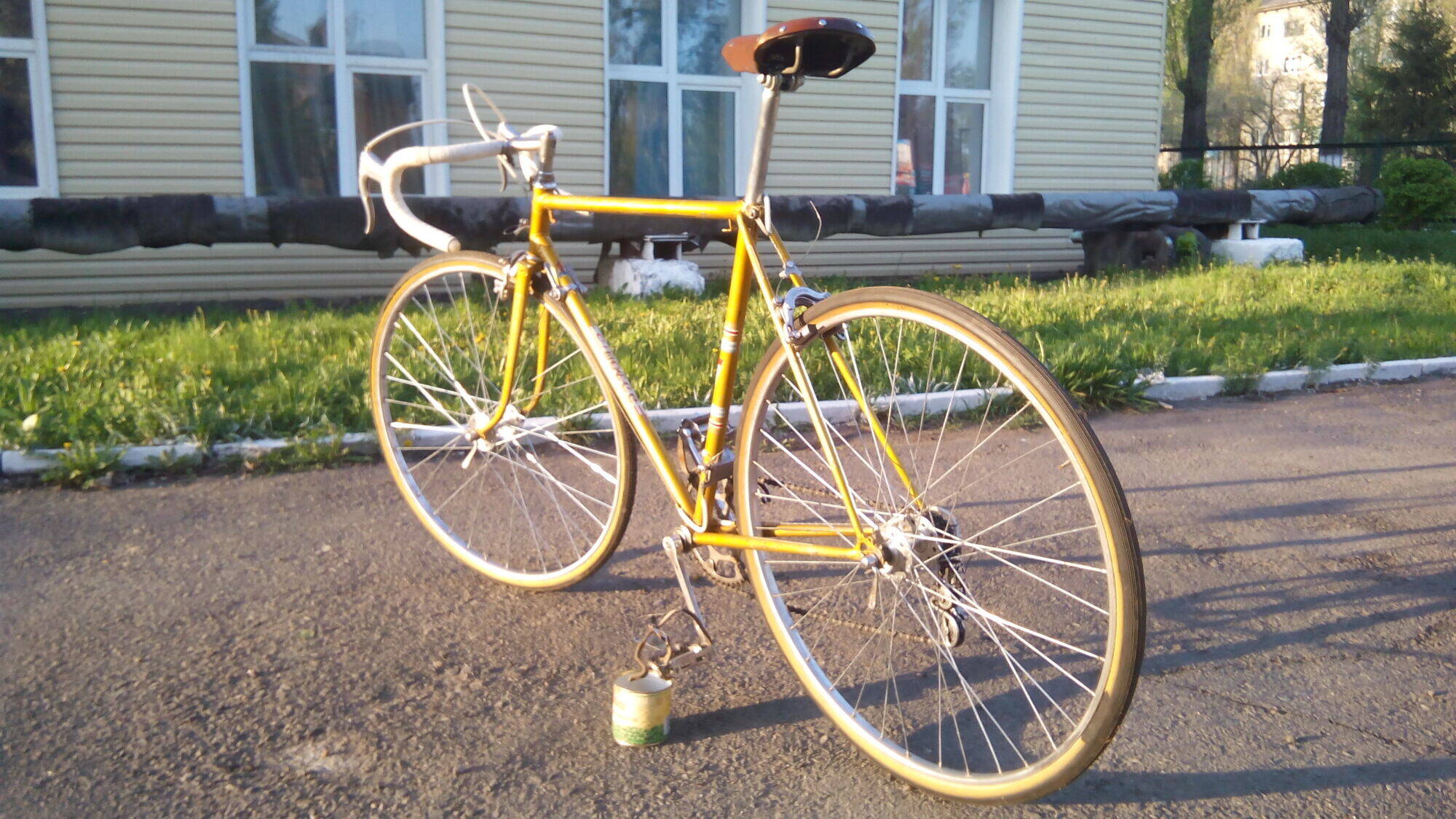

Наконец дособрал заднее колесо. Теперь все колеса с родными втулками :smile: Когда собирал умудрился потерять одну спицу :facepalm: Спиц такой длины я в магазине не нашел. Придется еще раз перерыть гараж в поисках пропажи. Несмотря на это не смог отказать себе в желании примерить новое колесо на велосипед :smile:
IMG_20150421_171913.jpg [ 165.82 КБ | Просмотров: 2502 ]
IMG_20150422_104206.jpg [ 196.98 КБ | Просмотров: 2502 ]
Ну и вот то что имею на сегодняшний день :smile:
IMG_20150422_104026.jpg [ 164.77 КБ | Просмотров: 2502 ]
IMG_20150422_104037.jpg [ 152.44 КБ | Просмотров: 2502 ]
IMG_20150422_104252.jpg [ 175.2 КБ | Просмотров: 2502 ]
Еще на даче была обнаружена старая лента которой подвязывали помидоры :facepalm: Думаю позже примерить в качестве обмотки на руль.Вроде бы должна соответствовать духу того времени :smile:

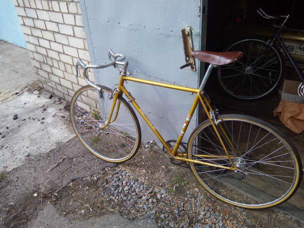

Ну наконец собрал. Конечно в силу не большого опыта подобных собираний не обошлось без казусов. Потерял второй винтик крепления шильдика- пока висит на одном
IMG_20150502_170358.jpg [ 437.07 КБ | Просмотров: 2447 ]
уже купил лак для покраски, но пока тормознул- мне кажется что вид идеального шильдика будет несколько выбиваться из общего вида- лако-красочное покрытие самого велосипеда не идеальное. А так все имеет несколько "боевой" вид.
обмотку :facepalm: пока не закрепил- возможно еще буду сдвигать ручки. Не знаю как они должны стоять по феншую. Но так как они стоят сейчас- мне удобно, как продолжение верхнего хвата. ПВХ оплетка - кембрик низковольтной проводки. Он хоть и несколько бОльшего диаметра но больше ничего не нашел. Пробовал термоусадкой- рубашка получается жесткой. В процессе разборки был удивлен качеством и состоянием всех узлов. все внутренности остались родными.
Ну и вот что получилось-
