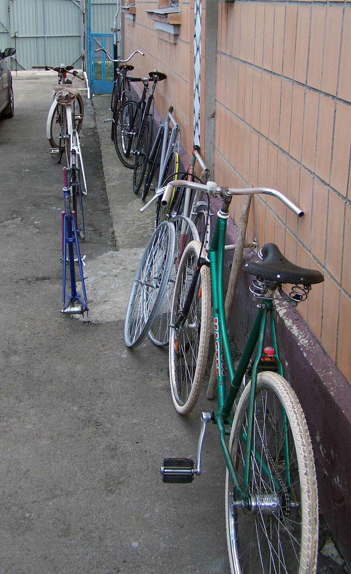

Погода вчора радувала більше ніж сьогодні і у Вело хаті було прибирання. Всіх вигнали у двір. Хоча це ще не всі :D
Спутнік стоїть окремо. І два Школьники виходити відмовились.
