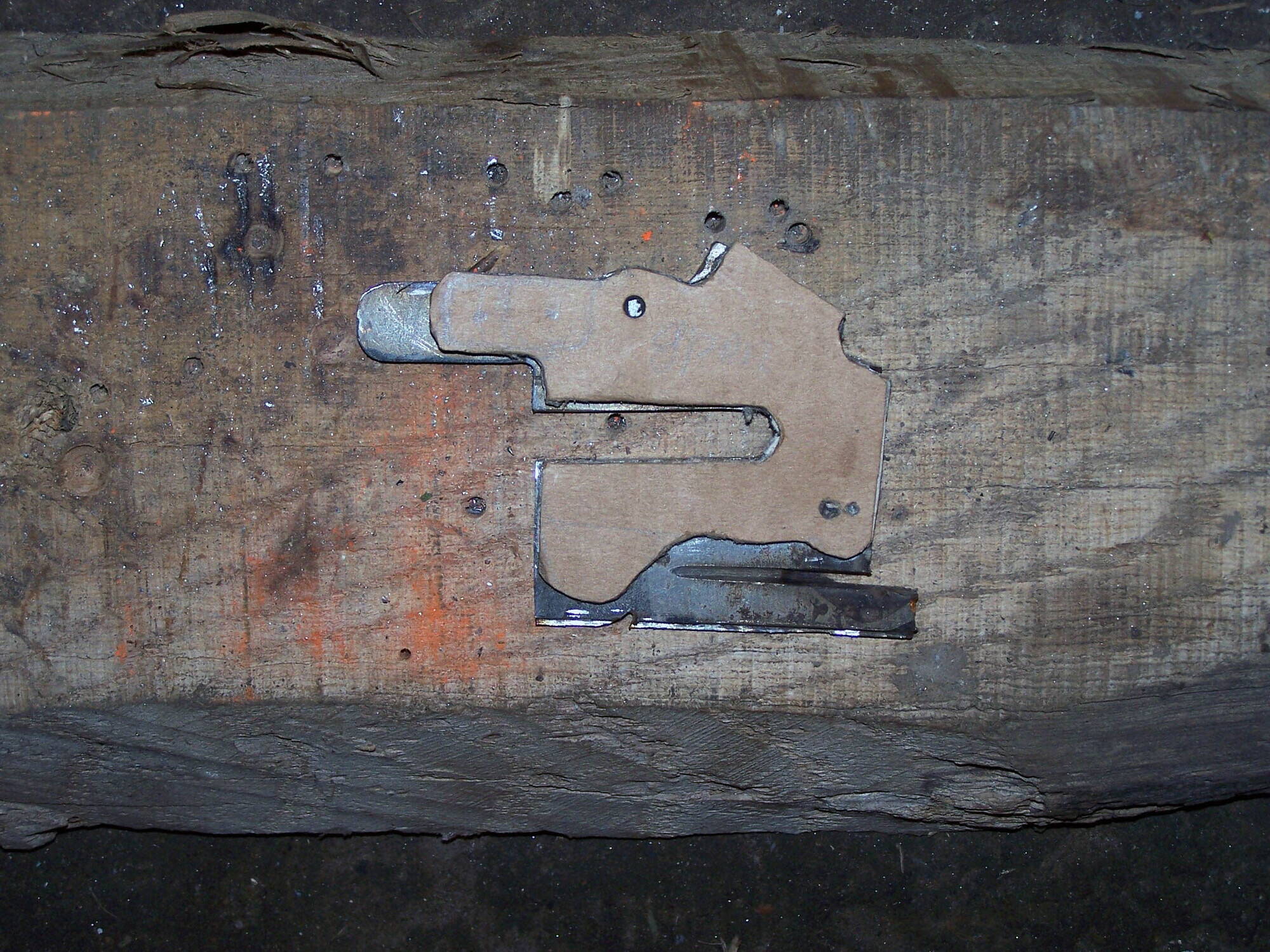

Ну і загадка. Хто здогадається, що для чого цей зразок художнього випилювання болгаркою :wink:

Деталька ще не дороблена.

Что за калиперы такие? Задний, кстати, как-то удивительно уместился за стойкой багажника, обычно, с этой целью, их располагают внутри треугольника.
Заготовка для натяжителя заднего колеса?

Каліпери Logan, купив на Аукро. В середені трикутника їм тісно. Передній та задній поміняю місцями, вони так краще з рамою і вилкою стикуються.
Близько, дуже, але не натяжителі.

Это заготовка под кронштейн для крепления тормозных супортов, а кстати багажники может местами поменять?

А так?
Изображение 018.jpg [ 751.58 КБ | Просмотров: 1609 ]
Ну і майже відповідь
Изображение 017.jpg [ 431.76 КБ | Просмотров: 1609 ]
Багажніки, ну да передній планую коротший і ширший, а задній довший і вужчій. А ці просто так приклав.
