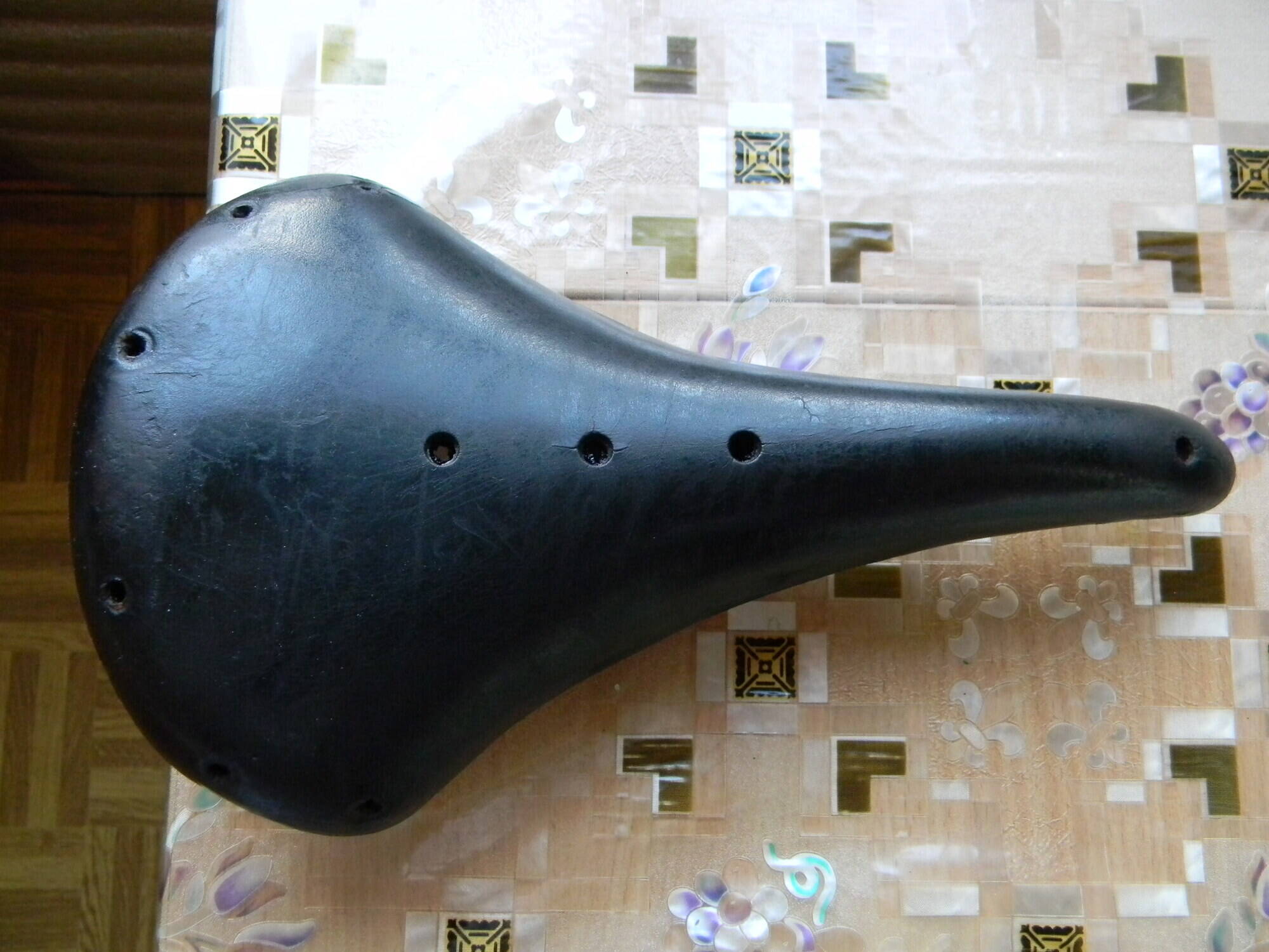

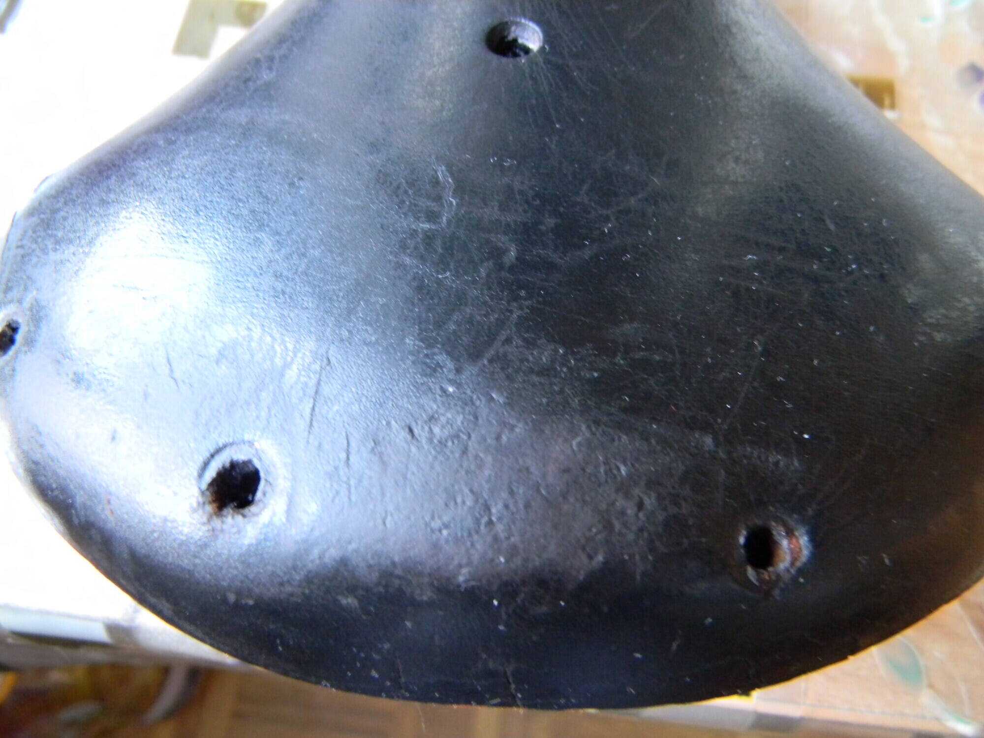

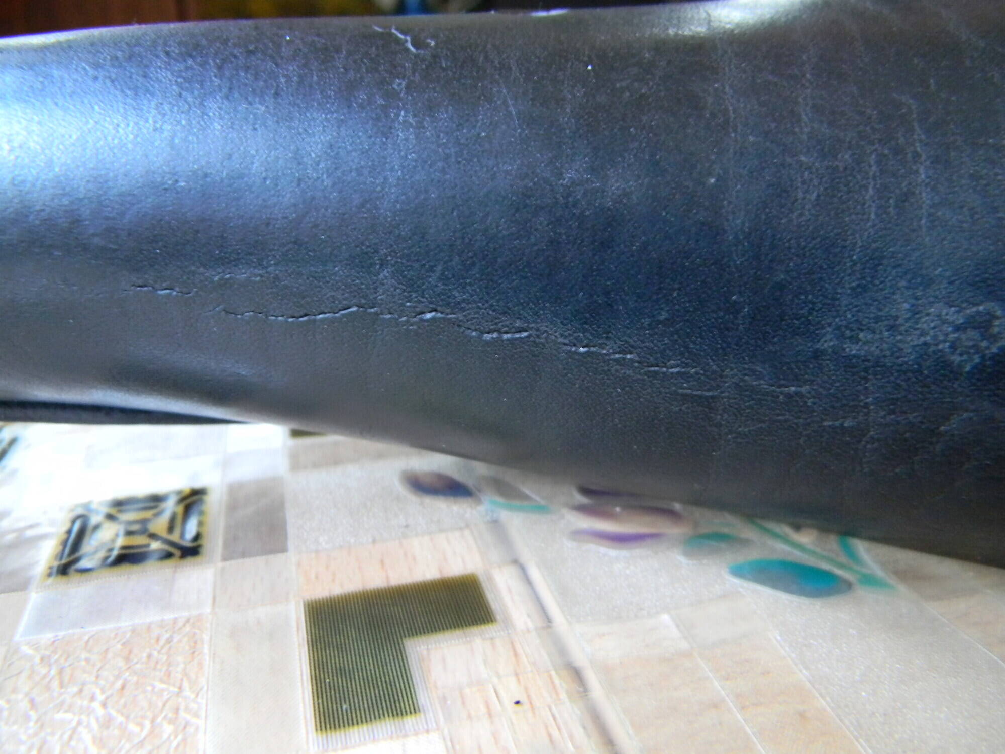

DSCN1493.JPG [ 674.51 КБ | Просмотров: 6151 ]
DSCN1494.JPG [ 706.28 КБ | Просмотров: 6151 ]
DSCN1495.JPG [ 745.9 КБ | Просмотров: 6151 ]
- вот этот правильный чепрак. По ходу, напрашивается обработка касторовым маслом. Тут в теме читал, но всё равно стрёмно - а вдруг размякнет занадто? Сейчас жестковато, как бы не потрескалость ещё сильней при эксплуатации.

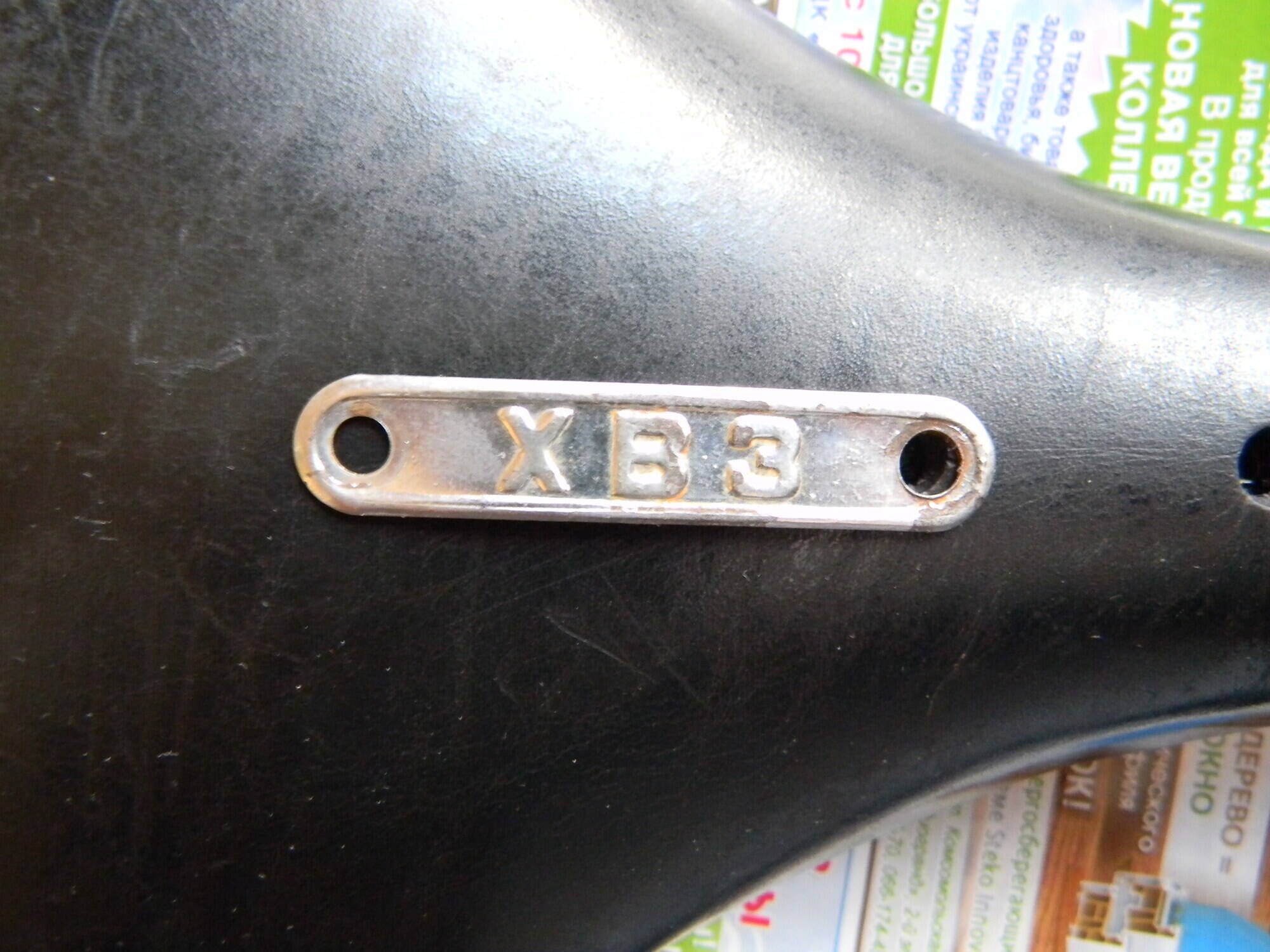

DSCN1496.JPG [ 742.19 КБ | Просмотров: 6134 ]
- думаю, такая штучка будет в тему на задней кромке седла. Чем мы хуже Брукса? :D

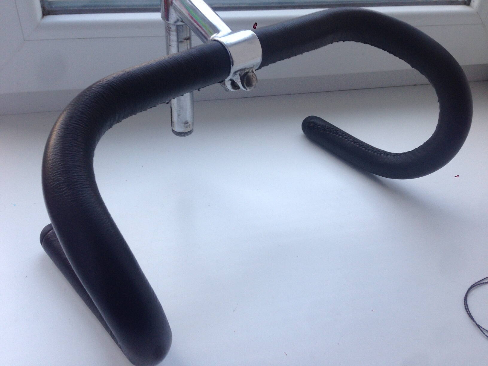

Доброго время суток! вот вам на растерзание моя робота!
IMG_43451111.jpg [ 676.03 КБ | Просмотров: 6123 ]
IMG_4364111111.jpg [ 526.63 КБ | Просмотров: 6123 ]
Комментарий к файлу: и под шумок руль обтянул кожей
IMG_4326111.jpg [ 482.14 КБ | Просмотров: 6123 ]
Комментарий к файлу: ну и не серчайте, вообщем весь мой турист 89г..
IMG_4371111.jpg [ 679.31 КБ | Просмотров: 6123 ]
