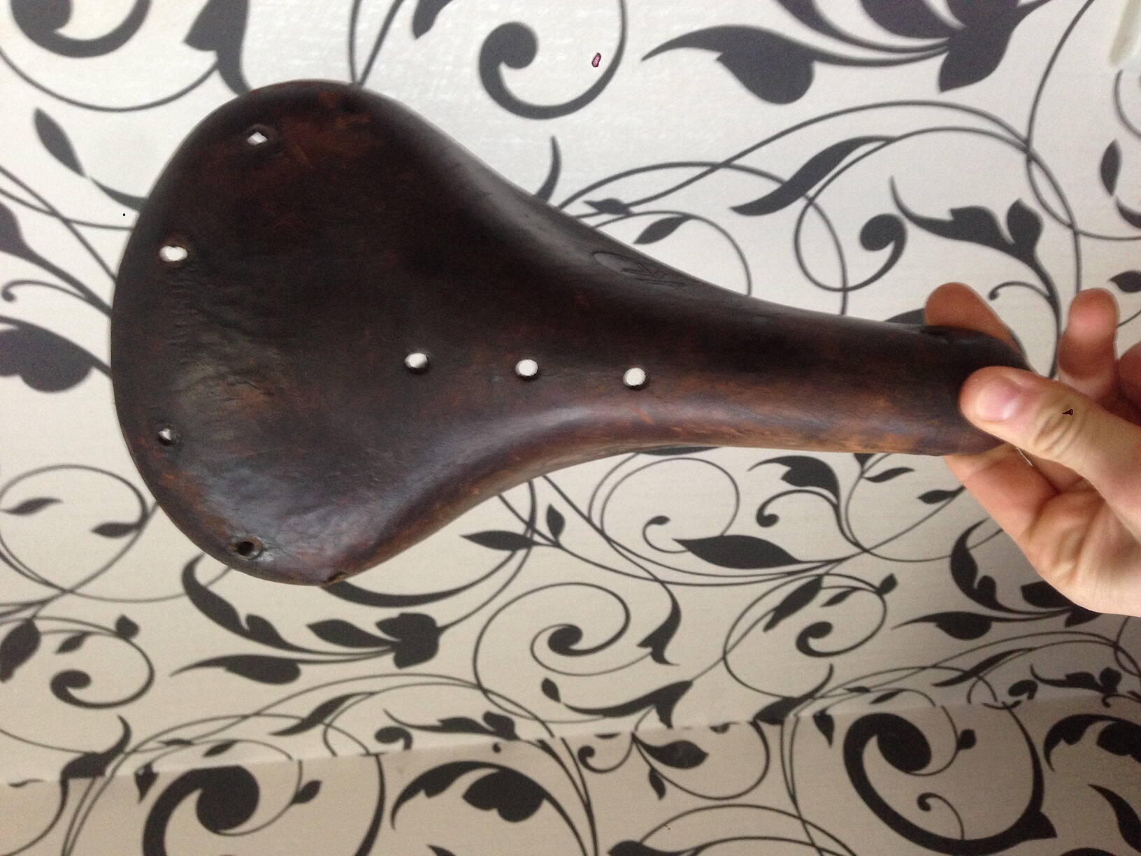

Всем привет!Хочу показать вам мою попытку сделать достойного крокодила :cool:
Вообщем много и красиво писать не умею!Так что, начнем
1.Зачистил и покрасил раму из пульвера
2.Запаял аргоном задний обод(лопнул по шву) и заклеил стикерами
3.Заменил заднюю втулку на ATOM(аля ля франс, хз какой год)крутит отлично
4.Поставил китайскую трещотку на 5 звезд
5.Новый цеп КМС
6.Поменял вынос на СШ
7.Руль без понятия как попал на этот танк :twisted: ,так что оставил+обтянул кожей
8.Седло из СШ+востановил
9.Поменял спицы на черные
10.Весь хром очистил при помощи лимонной кислоты

Комментарий к файлу: седло до обработки
IMG_434511.jpg [ 659.66 КБ | Просмотров: 2222 ]

Комментарий к файлу: седло после обработки
IMG_436411.jpg [ 606.19 КБ | Просмотров: 2222 ]

Седло должно быть горизонтальней.

а да, седло уже опустил

и подскажите пожалуйста, как сильно нужно натягивать болт седла?боюсь сильно натянуть,что бы не порвать кожу!

SergeyG92, болт сідла потрібно натягувати з чуттям. Я думаю, відкрутили до упора без насильства і досить, поїздили чуть просіло знову підкрутили пів оберта... все робити поступово :yes:
