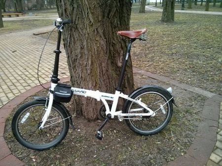

На такое седло есть смысл смотреть? http://kharkov.kha.olx.ua/obyavlenie/ve ... fff2c01e60
У неё велосипед такого плана - Изображение
P.S. Вы бы мою проделанную работу прокомментировали :wink: Интересно послушать ваше мнение =))
якщо ровер такий як ви показали, то ні, буде виглядати "інородно", воно більше під моделі типу "десна-салют", на її потрібно щось більше "підспортивнене", наприклад типу В17 від брукса

Что касается седла - нашел пару фотографий подобных великов с бруксом.Как по мне смотрится нормально.
