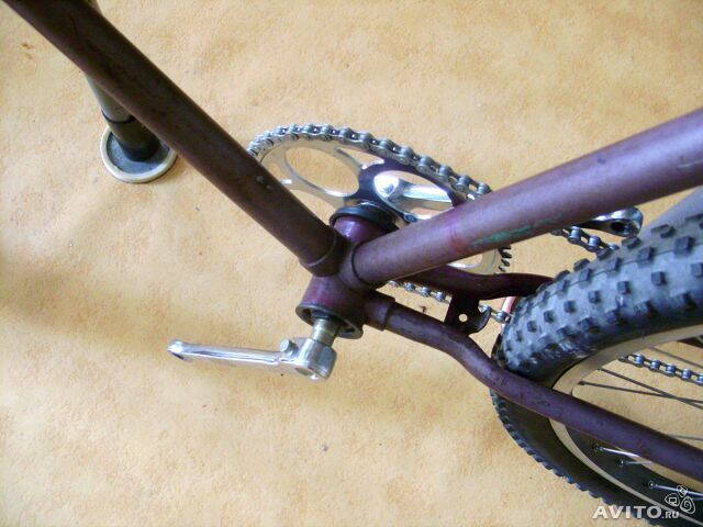

Тумановский писал(а):
Сура 77ого (модель в-133).
В постройке монстеркросса меня смущает все же растянутая геометрия и углы.
Вау! У меня такая же Сура сейчас. :beer:
Вот несколько фоток с инета, как может выглядеть похожий Минск на других шинах:
Aist-01.jpg [ 60.18 КБ | Просмотров: 2757 ]
Aist-02.jpg [ 54.55 КБ | Просмотров: 2757 ]
Aist-03.jpg [ 34.6 КБ | Просмотров: 2757 ]
Aist-04.jpg [ 53.41 КБ | Просмотров: 2757 ]
Aist-05.jpg [ 51.63 КБ | Просмотров: 2757 ]

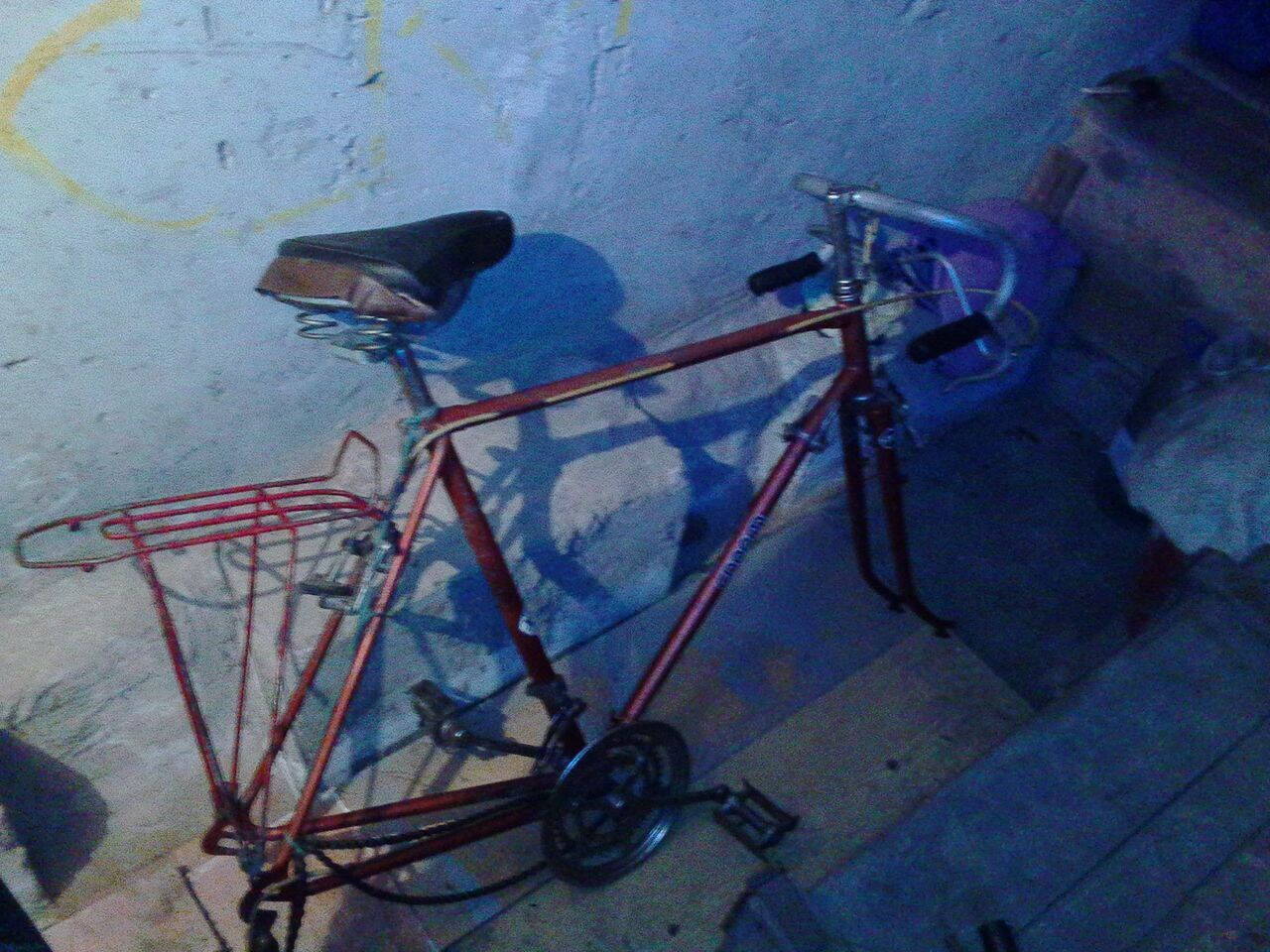

СообщениеДобавлено: 13.10.2015 23:23
Сообщения: 289
Город: МАССР
Зарегистрирован:22.07.2010
В подвале обнаружено ископаемое.
Из внешнего осмотра.
Пробег по велосчетчику 408. Год выпуска 86ой. Слегка горбат.
Плюсы: прямо-таки отличное состояние хромированных деталей, ручки с дублирующими рычагами (хвз-не хвз, быть может, кооперативное что-то, явно завододского изготовления), пакет со всякими запчастями (забавная фара-капля, новые туклипсы с ремешками, спицы, велосчетчик и т.п.)
Минусы: седло от дорожников родом из 90-х, горб (исправимо), тормоза в неважнецком состоянии. Заднее колесо (точнее втулка) косоруко собрана и не хватает кое-каких деталей, переднее колесо не родное - стальной широкий обод.
Задача: построить "универсальный" велосипед с минимальными затратами. Под универсальностью понимаю:
а) доехать с попойки домой
б) бросить безбоязненно под любым кустом
в) наличие места для емкости под топливо для наездника и закуску
Засим нужно:
1) поискать крылья
2) подумать что-делать с трансмиссией и колесами, тут несколько вариантов:
а) т.к. хочу оставить обе тормозные ручки с дублирующими рычагами - оставить родную, но т.к. со стальным ободом вытекают проблемы тормозного характера.
б) воткнуть назад торпедо со стальным ободом, вперед родной люминиевый на втулке сш с высоким фланцем (давно глаза мозолит в ящике), подумать как элегантно подцепить обе ручки к одному тормозу. Сингл подкупает простотой, да и отвык за последние пару лет от многоскоростного велосипеда. Минус - надо поискать нормальную втулку.
3) поменять пьяного удава на что-нибудь человеческое - по обстоятельствам, т.к. резина что-то подскочила в цене.
4) запилить свет, в пакете с запчастями обнаружилась забавная фара-капля (по всей видимости китай, но сделана нормально - без люфтом, да и корпус непластиковый), надо поискать что-нибудь назад в таком же стиле, акб запихать в сумку, тумблер врезать в фару аля-замок зажигания и лампы на фарах на старых юпитерах.
5) ящик с вырезами под тару 0,5л на багажник
6) красить по обстоятельствам, хотя почему-то видится зеленый.
sp1.jpg [ 159.18 КБ | Просмотров: 2508 ]
sp2.jpg [ 230.85 КБ | Просмотров: 2508 ]
sp3.jpg [ 92.25 КБ | Просмотров: 2508 ]
СообщениеДобавлено: 13.10.2015 23:45
Да это те самые дублирующие ручки ХВЗ с квадратной посадкой, не часто встречаются, хотя и функционально не безупречны.
СообщениеДобавлено: 08.11.2015 02:03
Заготовка неплохая, но НЕ для алкобайка.
Во-первых, турист - самый нежный из ХВЗ, во-вторых все эти тормоза с тросиками требуют и ухода и внимания и ваще - т.е. торпеда рулит.
Я не очень опытный алкобайкер, но пару моментов в этом году были. Украина гораздо уместнее туриста в этой роли - сравнивал. НА попойку на туристе может и хорошо, а обратно... Кстати, в оном состоянии заметна разница в строгости управления (дорожник достаточно примерно направить, куда надо, а туристом нужно управлять :D ), и ещё баран бесит :D
