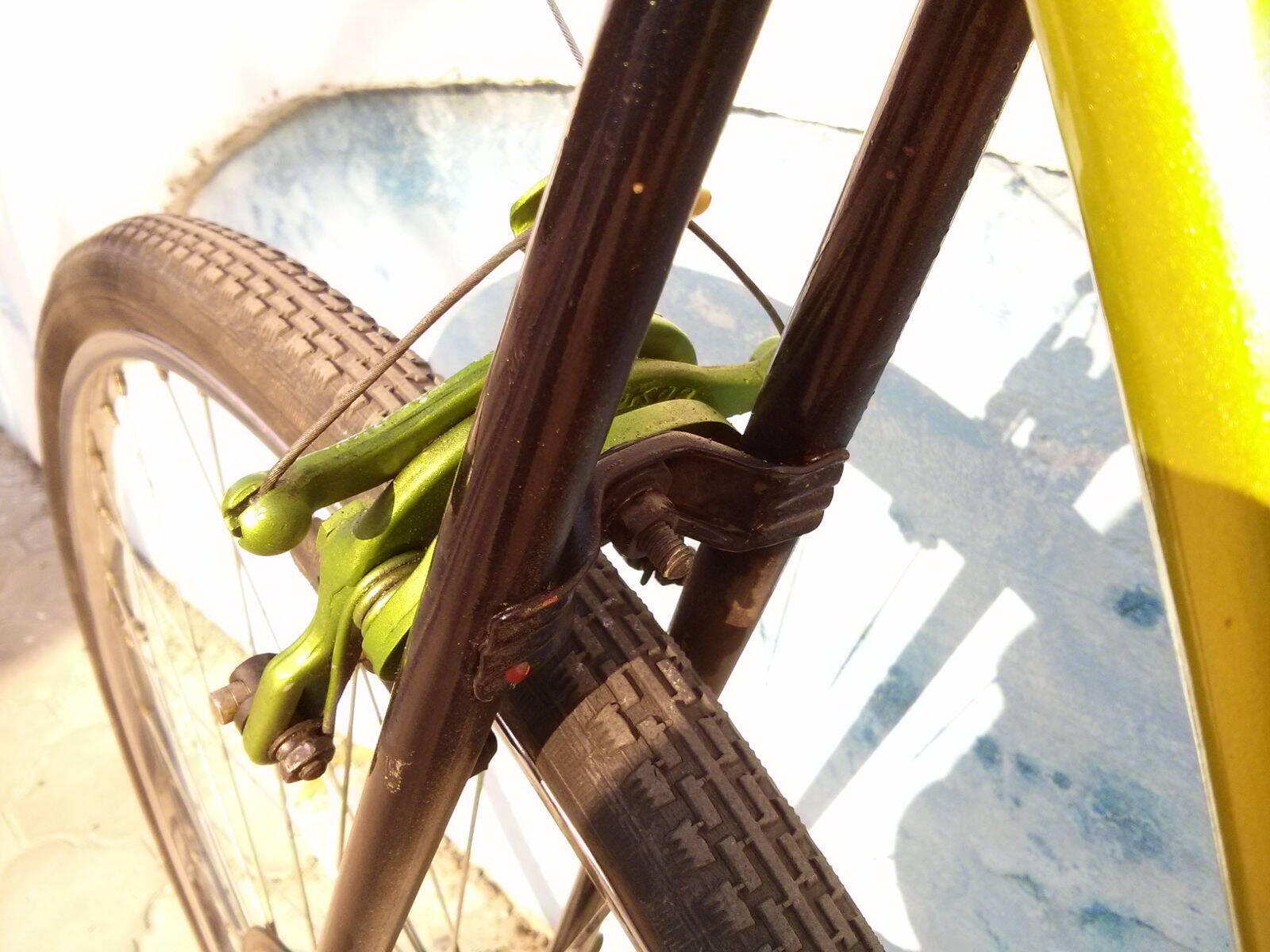

Помогите пожалуйста определить модель, это спорт?
hvz05.jpg [ 237.23 КБ | Просмотров: 2971 ]
hvz06.jpg [ 256 КБ | Просмотров: 2971 ]
hvz07.jpg [ 271.66 КБ | Просмотров: 2971 ]
hvz08.jpg [ 156.78 КБ | Просмотров: 2971 ]
hvz09.jpg [ 240.23 КБ | Просмотров: 2971 ]
hvz10.jpg [ 230.92 КБ | Просмотров: 2971 ]
hvz11.jpg [ 328.41 КБ | Просмотров: 2971 ]
hvz12.jpg [ 382.2 КБ | Просмотров: 2971 ]
