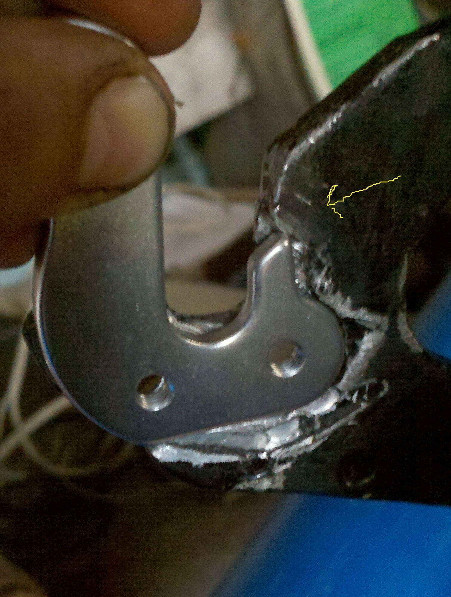

а. вот еще. фото петуха. продавец утверждает что он под мою раму. цена 160 грн. Только что то мне кажется что по геометрию не подходит...

МаксBrant
По идее он чуть повернут против часовой стрелки будет, не так как на фото. Х.з., мерять надо. И дорого за такую фигню.

Пафнутий писал(а):
МаксBrant
да, дело не приятное и дороговатое. Могу и не угадать с петухом. Начнется отправка туда,сюда. Постараюсь максимально точно описать продавцу геометрию. листик вырежу. Вроде как специалист (торгует ими).

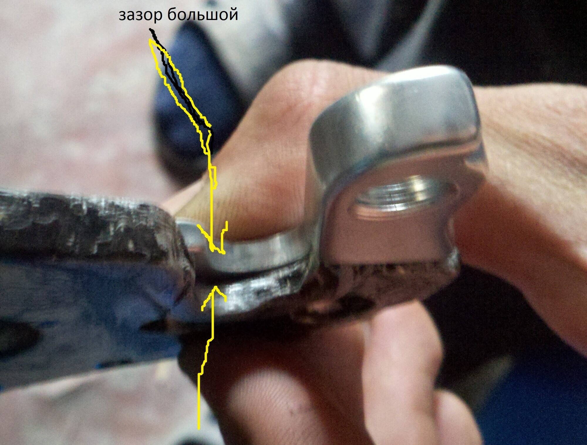

Пафнутий писал(а):
МаксBrant
Да, рама важнее вилки.
эту раму еще и с другой стороны наверное варили... позже фото скину. Купил петух. вроде как он, наваривать надо аргоном и подпиливать что бы петух по плоскости рамы стал, ось ровно и на петух и на раму легла...
