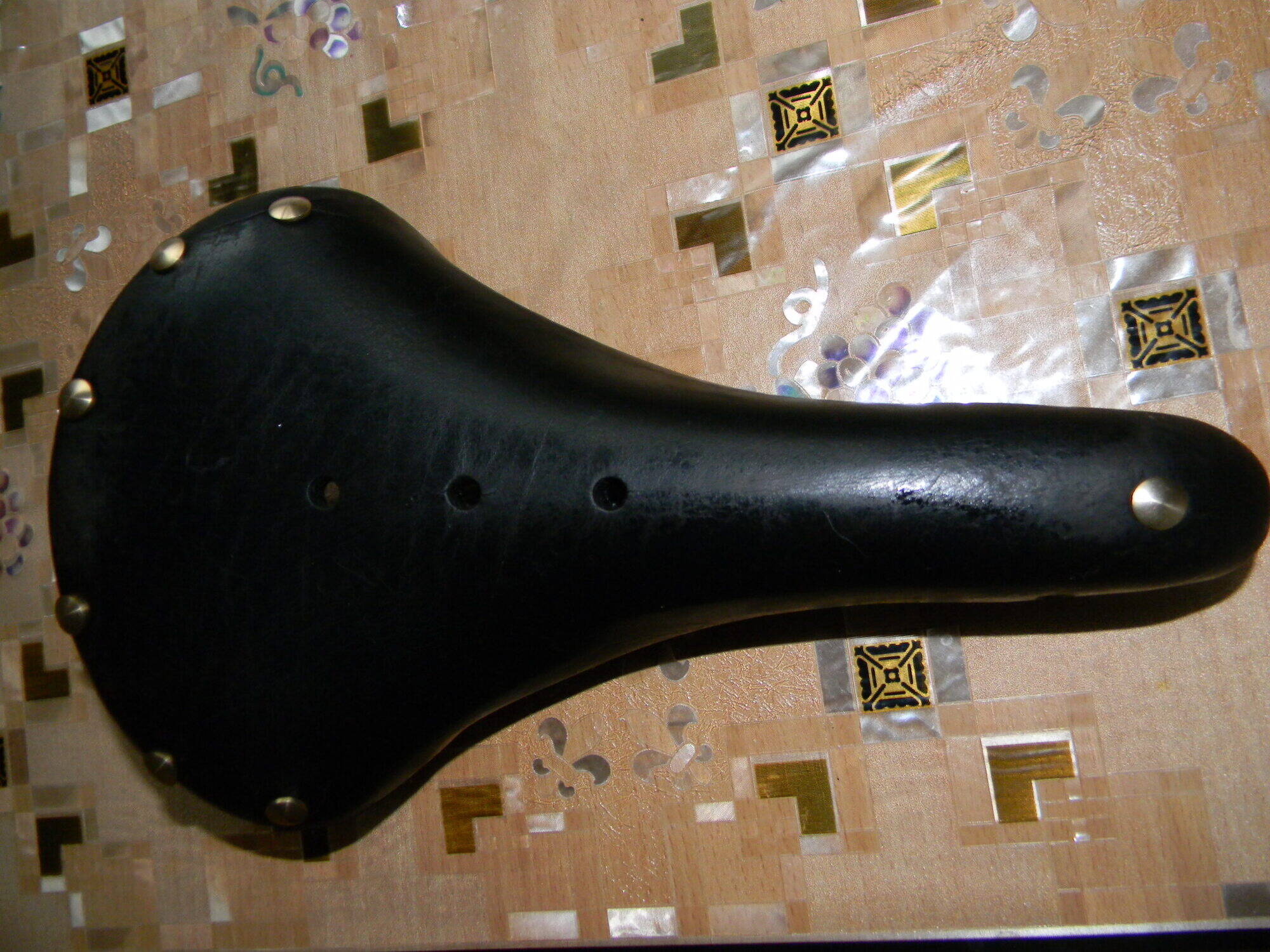

Зачитался, тоже решил попробовать, так как давно мечтал о бруксовском седле на пружинках, а новое кусалось ценой…
Купил старенький Brooks B66, покрышка целая, но состояние каркаса намекало, что лет ему не мало…(позже пошерстил интернет и пришел к выводу, что ему лет так…50).
Пока разбирал, понял, что гайки с болтами не метрические – справился разводным ключом
Заклепки стояли слабенькие, с усами с обратной стороны, снялись почти легко.
Части каркаса были крашены, решил все почистить и покрыть никелем «под хром».
Пока железки покрывались занялся покрышкой: вымачивать не стал, так как форма вроде не нарушена, сразу стал шкурить. Шкурил в 5 заходов, стало просто идеально гладким, но я почему-то решил его еще войлочным кругом пройти….пожалел. Поднялся ворс, который после еще 3-х заходов мелких шкурок полностью не ушел… промазал прозрачным воском для обуви Salton и стал собирать каркас.
Заклепки искать не стал, взял латунные винты, сточил шляпки, пока шлиц не пропал, и обрезал по длине, примерял – мало диаметра шляпки. Решил подложить шайбы, медные захотел. Таких не нашел, рубанул из листовой меди 0,5 и зачистил напильником. С обратной стороны поставил гайки.
Подошло время собирать – фиг там: пока кожа лежала без дела она усохла и ее тупо не хватало по длине, чтоб одеть на натяжной болт. На болте было немного свободного места – решил дорезать резьбу.
И тут самое интересное: она и не метрическая, и не дюймовая (токарь перепробовал все возможные плашки и готов был меня послать, но согласился сделать резец под это дело и проточить)
На это дело ушло еще неделька неспешных работ и вот я, держа готовый натяжной болт в руках ставлю его в каркас и давай тянуть на радостях со всех сил эту кожу… рэпнула по заклепке на клюве.
Печали не было предела, пришлось делать еще два отверстия на клюве.
После еще нескольких дней мучений в попытках натянуть покрышку пришел к выводу, что без «инструмента» не обойтись: в гараже нашел немного материала немного поточил и вышел вот такой «инструмент» - натянуло отлично.
Не скажу что с ним все сразу стало на места, но без него было никак. А не становилось, зараза, из-за высоты гаек на «заклепках» внутри клюва.
Итог: очень старое седло – много мороки. + нужны ровные руки.
прорыв возле заклепки "зашил" капроновой ниткой в два стежка, держит чисто символически, нагрузка распределилась на две дополнительных "заклепки"
Когда покупал - не придал значению одинаковым пружинам (не симметричным), что повлекло естественный перекос. На посадку не влияет - только эстетические расстройства, может позже заменю...
С одной стороны даже штамп Брукса немного виднеется :cool:

Kolya_But, ага, значит я не один такой рукастый :) :)
viewtopic.php?f=31&t=256575
Я зашил обувными нитками и проклеил еще. Переклепал одну верхнюю.
Вот так:

на пути к завершению реставрации. Осталось поставить два передних болтика, заказал покороче, чтобы не пилить имеющихся. Придут - поставлю и установлю натяжитель. Кожа очень жесткая, никакие шаманские пляски с мазилками не помогли. Эксплуатация покажет насколько это критично.
